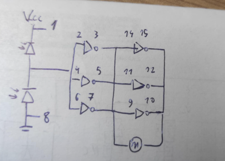

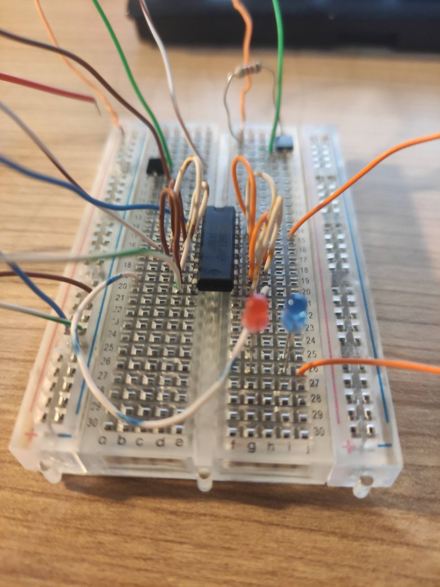

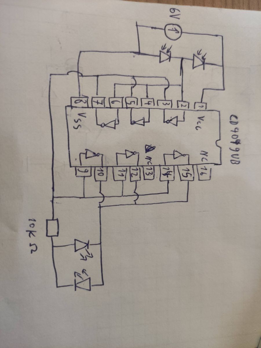

    Zna się ktoś na elektronice, by ocenić schemat? Chcę, by diody świeciły w zależności, która fotodioda wyczuła bardziej światło.
    Podpiąłem to, ale nie działa.
    https://www.youtube.com/watch?v=d0c_Yfy7ZDo&t=599s
    Inspirowałem się tym, na razie używam diod zamiast silnika.
    Sterowanie LED fotodiodami według schematu z YouTube – LED nie reagują na światło

    Szybka diagnoza (TL;DR)
    1. Na zdjęciu widać, że próbujesz zrealizować układ z filmu BEAM na buforze CD4049UB (lub podobnym inwerterze CMOS) – na płytce masz jedynie:
    • dwie fotodiody,
    • rezystor 10 kΩ,
    • rezystor szeregowy z dwiema diodami LED,
    • brak źródła polaryzacji fotodiod,
    • brak podciągnięć wejść,
    • brak połączenia pinów V<sub>DD</sub>/V<sub>SS</sub> i pinu NC (enable w 74HC240).
    2. Fotodiody bez odwróconego napięcia (biasu) dają µA prądu ⇒ napięcie na wejściu inwertera nie dochodzi do progów przełączania, a LED-y nie świecą.
    3. Układ z filmu pracuje z solarnymi ogniwami (≥0,4 V) i z wejściami Schmitta; przy fotodiodach i 6 V potrzebujesz:
    • polaryzacji odwrotnej fotodiod,
    • oporników formujących dzielniki napięcia,
    • histerezy lub komparatora.
    4. Najprościej: wyrzuć CD4049 i wstaw LM393/LM339 (komparator) albo LM358 w trybie komparatora – schemat niżej.
    Co dokładnie jest nie tak z Twoim montażem
    ProblemDlaczego nie działaJak poprawić
    1. Fotodiody wpięte „luzem” między wejściaBez biasu generują mikroampery, napięcie ≪1 V → CMOS nie widzi różnicyWłącz je odwrotnie (anoda → GND, katoda → punkt pomiaru) i dołóż rezystor 100 k–1 M Ω do V<sub>DD</sub> (tworzy dzielnik)
    2. Wejścia niepodciągnięteLiniowo pływają, pobudzają oba inwertery losowoKażde wejście musi mieć rezystor 100 k Ω do plusa lub masy
    3. Brak histerezyPrzy małej różnicy oświetlenia wejścia stoją w strefie przejściowej → układ oscylujeUżyj inwerterów ze Schmittem (CD40106, 74HC14) lub komparatora z histerezą
    4. Zasilanie / enableJeżeli to 74HC240 – pin OE musi być na 0; na zdjęciu wisi w powietrzuPołącz OE z GND; V<sub>CC</sub> do +5…6 V, V<sub>SS</sub> do masy
    5. LED-y bez właściwego sterowaniaInwerter może dać ≤20 mA, ale tylko w jedną stronę; błędna polaryzacja LED-ów (obie anody po jednej stronie)Każdą LED włącz z osobnym rezystorem do V<sub>CC</sub> (dla świecenia przy stanie L) lub do GND (dla stanu H)

    A bramka NOT, jak jest stan niski, to daje stan wysoki?
    Tak wygląda w uproszczeniu mój docelowy schemat.
    Może głupio robię, ale te bramki NOT mają zasilić docelowo silniczek, a sygnał fotodiod ma tylko dawać sygnał, czy w jedną lub drugą stronę, teraz używam diod do testów.
    Tak na marginesie, ktoś na FB zwrócił mi uwagę, że bramki w układzie CD4049 źle rozrysowałem, bo źle odczytałem dokumentację, więc nie miało to działać.
    Dzięki za odpowiedzi, jeszcze dam znać, jak poszło po poprawie układu.

    Z tego, co widzę na schematach, te fotodiody są włączone zaporowo. W takim podłączeniu fotodioda przepuszcza prąd proporcjonalny do oświetlenia i prawie niezależny od napięcia - skoro są połączone szeregowo, to przy nierównym oświetleniu słabiej oświetlona ograniczy prąd i na niej odłoży się prawie całe napięcie zasilania, a na drugiej prawie nic, i na bramkę zostanie podany albo prawie potencjał masy V_SS, albo prawie plus zasilania V_DD (oznaczenie V_CC stosuje się do bramek na tranzystorach bipolarnych, a CD4049 to bramka CMOS, i pewnie w katalogu jest V_DD). Powinno działać (jak się nie zrobi błędu montażu).

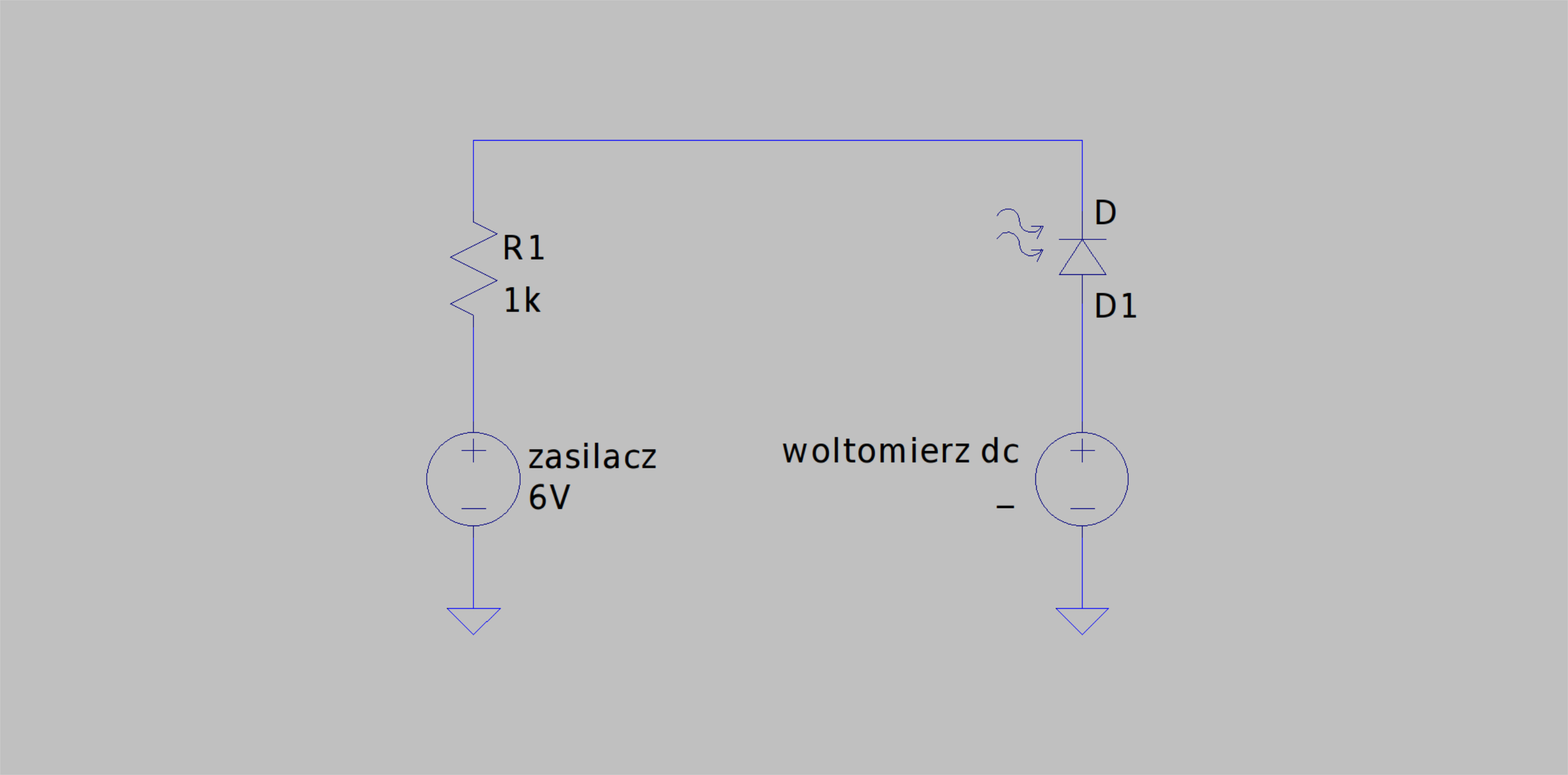

    Sprawdzenie fotodiod.
    Podłącz tylko same fotodiody do 6V szeregowo w kierunku zaporowym.
    Oświetl w miarę jednakowo dość mocno np. latarką led i zmierz napięcie w punkcie ich połączenia.
    Powinno być bliskie połowy zasilania.
    Teraz zakryj jedną fotodiodę i na zakrytej powinien wzrosnąć spadek napięcia do przynajmniej ok. 5V.
    Pozostały 1V będzie na drugiej.
    Gdyby fotodiody miały duży rozrzut czułości, może się zdarzyć, że nie uzyskasz odpowiednich zmian.
    Wtedy powinno pomóc dołączenie do każdej fotodiody równolegle rezystora np. 10MΩ.
    Gdybyś oświetlał zwykłą żarówką to dłoń jest właściwie przezroczysta dla podczerwieni.
    Zasłaniaj diody solidnie jakimś czarnym kubeczkiem - ja używam kawałka czarnego 6mm zaślepionego termokurczu nakładanego na fotodiodę.
    Jeżeli uzyskasz odpowiednie zmiany napięć będziesz mógł przełączać bramki.

    Stany logiczne tego układu, jeśli dobrze przeczytałem w dokumentacji, to niski 1 V i wysoki 4 V.
    Co do fotodiod, to zrobiłem tak, jak mówił @gklub, i nie rozumiem kompletnie, co mi wyszło.
    Jak zmierzyłem obie, to napięcie miałem 6 V,
    ale jak każdą z osobna, to miałem zerową wartość na mierniku, jak przykryłem, to miałem 0,1 V lub 0,3 V, a na nieprzykrytej 0 V,
    ale diody działają, bo przewodzą tylko w jednym kierunku, ale mam wrażenie, że nie reagują na przykrycie.
    Poniżej filmik, jak fotodiody na razie zamieniłem na potencjometr.

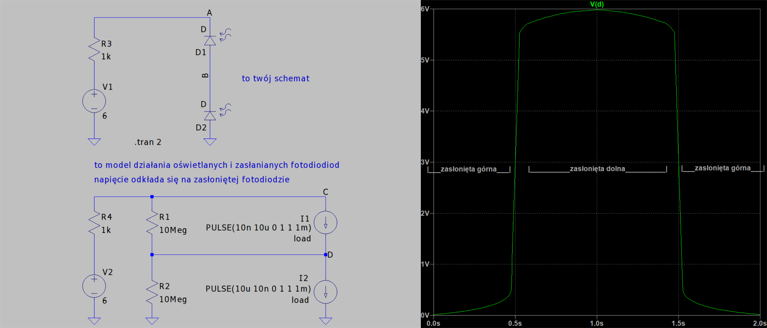

    U góry twój schemat.
    Na dole symulacja działania.
    Na samym początku oświetlona jest fotodioda dolna, górna zaciemniona.
    W ciągu pierwszej sekundy stopniowo zaciemniana jest dolna i jednocześnie stopniowo oświetlana górna.
    W chwili 1s oświetlona jest górna, dolna zaciemniona.
    W czasie od 1s do końca stopniowo zaciemniana jest górna i oświetlana dolna.
    W chwilach 0,5s i 1,5s obie fotodiody oświetlone są jednakowo połowicznie.
    Zasada - napięcie odkłada się na nieoświetlonej fotodiodzie.
    Ważne - fotodiody mają być spolaryzowane zaporowo - katodą do plusa zasilania, anodą do masy.
    Jak się pomylisz to zostaną uszkodzone natychmiast.
    Dla bezpieczeństwa możesz włączyć z nimi szeregowo rezystor np. 1kΩ (R3 na schemacie górnym).
    Nie wpłynie na działanie a tylko zabezpieczy fotodiody przed prądem zwarciowym w razie pomyłki.
    Oporniki 10MΩ - można dodać - wyrównają ew. rozrzut czułości fotodiod.
    Zakładam, że masz woltomierz klasy >50zł czyli z rezystancją wejściową 10MΩ - do sprawdzenia w instrukcji miernika.
    W twoim przypadku im lepiej oświetlisz fotodiody tym lepszy powinien być efekt.

    _jta_ napisał:
    oświetlenie za słabe jak na czułość tych fotodiod i miernika
    Test czułości/oświetlenia fotodiody:
    Każdy wolt pokazany przez miernik z impedancją wejściową 10MΩ oznacza 100nA prądu fotodiody.
    Każdy wolt pokazany przez miernik z impedancją wejściową 1MΩ oznacza 1µA prądu fotodiody.
    R1 niekonieczny, tylko dla bezpieczeństwa fotodiody w razie złego kierunku podłączenia.
