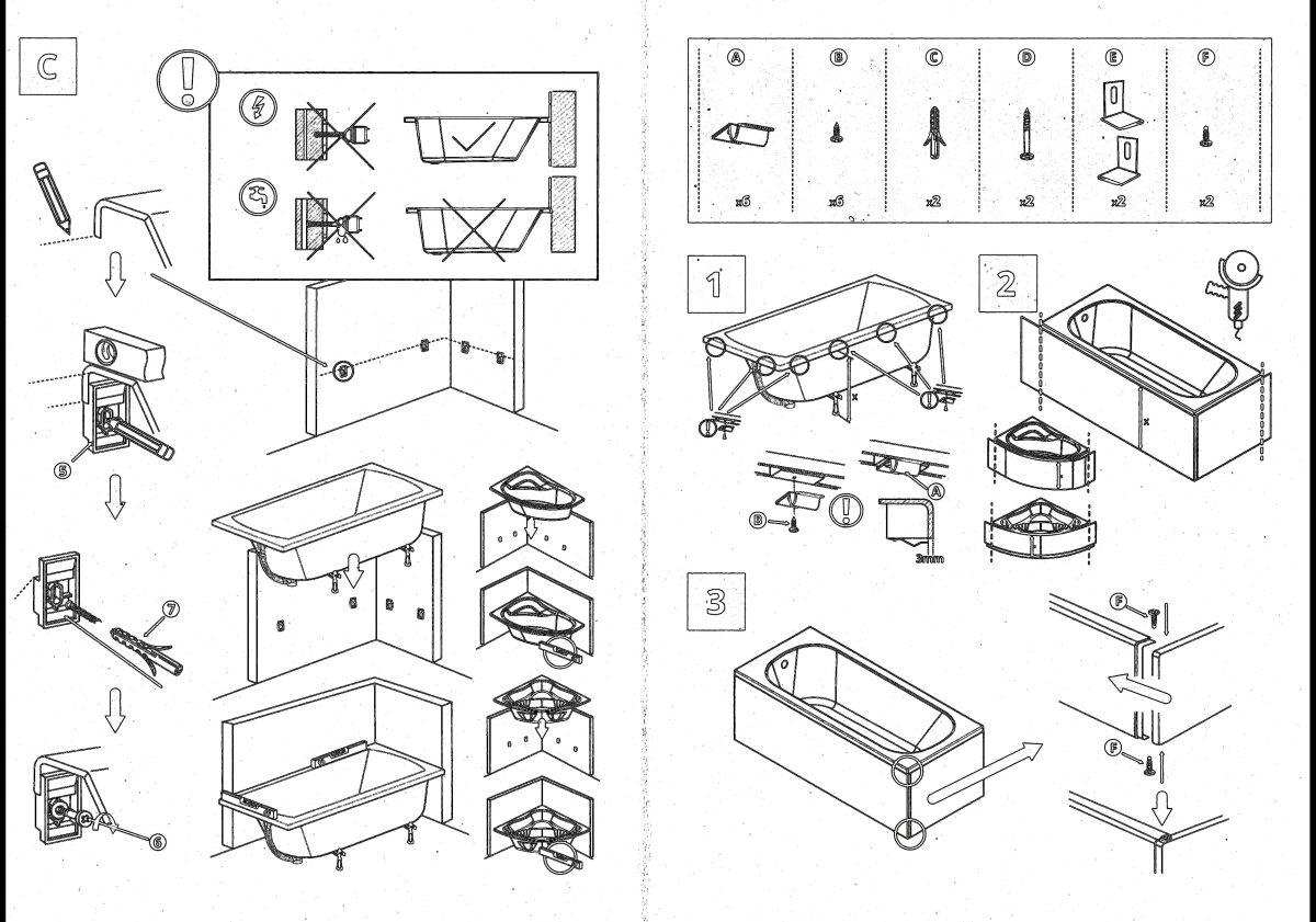

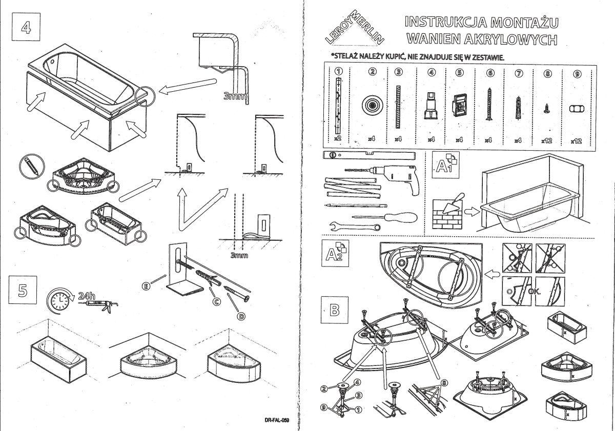

    Zabudowa wanny 150x70 w mieszkaniu seniora – bloczki, płyty GK czy panele?
    Do wanny była dołączona instrukcja montażu, jednak ktoś bardzo "mądrze" wydrukował to na mocno niebieskim tle. , Przerobiłem w programie graficznym, może się komuś przyda

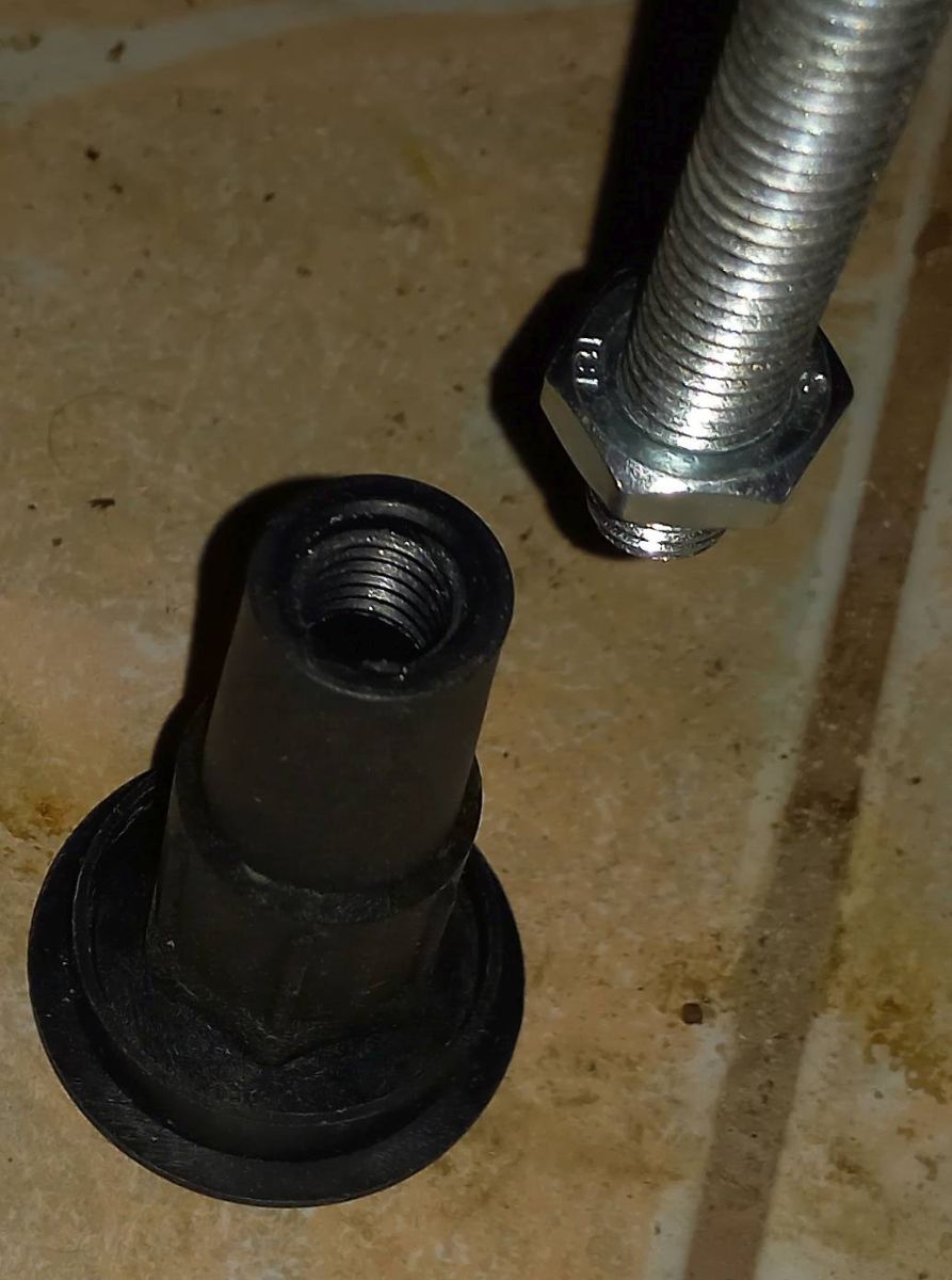

    Ponieważ wystapił problem z dostawą zamówionych paneli dopiero teraz nadszedł czas na montaż. I okazało sie, ze gdy wypoziomujemy wannę i ustawimy na wysokośc odpowiednią dla zamontowania paneli pręty nóżek mozna wkręcić do plastikowych końcówek zaledwie na kilka mm. Ktoś pożałował materiału. Ponieważ grozi to złamaniem plastikowego elementu Trzeba dokupić pręt gwintowany M10 1m , bo nie ma co kombinowac z podkładaniem kawałków glazury czy czegoś innego i pociąc na odcinki ok. 20 cm (oryginały mają ok. 15 cm)
    Dwa metalowe wsporniki do wanny z gwintowanymi prętami i czarnymi stopkami
    Gwintowany pręt M10 z metalową nakrętką obok plastikowej nakrętki na płytce

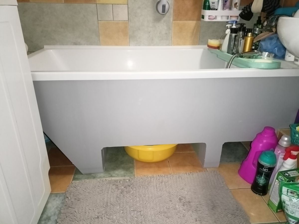

    Wanna akrylowa zabudowana płytą G-K, pod nią żółta misa i środki czystości obok.
    Czyli wanna typu "jajko niespodzianka". Klasyka. Ja też rok temu wymieniałem starą blaszankę na akryl z Obi. Wannę osadziłem w gipsie na dwóch odpowiednio podciętych bloczkach gazobetonu o grubości 10 cm.
    Takie stelaże to ostateczność. Mało stabilne , z czasem się uginają .Obudowa to 2x zielona G-K oklejona samoprzylepną folią z Temu. Wygląda estetycznie i jest miejsce pod i za wanną na różne łazienkowe przydasie. No i co najważniejsze to wyszło tanio i bez brudu w całym mieszkaniu.
