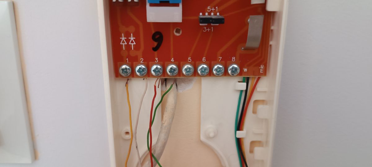

Nie, dziękuję Przekieruj mnie tamdamix181 napisał:W kablu jest 6 przewodów ale dwa są obcięte tak jak by nie były używane

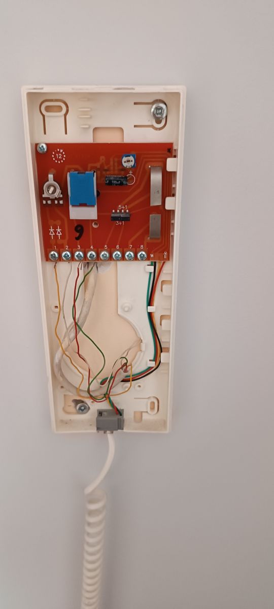

damix181 napisał:Sąsiadów słychać ?Witam panowie posiadam domofon WEKTA TK6
Po podłączeniu przewodów jak na zdjęciu nie słychać osoby w mieszkaniu. Wszystkie inne funkcje działają. Miernikiem sprawdziłem przewody i na białym jest masa a na zielonym napięcie 12V
damix181 napisał:Możesz sprawdzić u sąsiada - czy są podłączone tylko 4-ry żyły.Poprzedni właściciel powiedział że od początku nie było słychać osoby w mieszkaniu, ktoś próbował to naprawić ale nie dał sobie rady i tak zostało.
