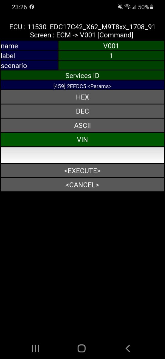

Dzień dobry,
Mamy na forum jakiegoś ogarniętego człowieka w Renault który zna PyClipa? Oddałem do regeneracji swoje wtryski. W zasadzie do sprawdzenia. Okazało się, że dwa są ok z koli jeden z pozostałych dwóch leje a drugi jest jak to ujęli, zapchany. Zatem dwa idą do regeneracji. Dostanę na pewno nowe kody. Stare kody mam 7 znakowe. Z czytałem je sobie aplikacją PyClip i faktycznie zgadzają się z tymi, wpisanymi w ECU. Natomiast dwa kody teraz będą nowe. Widziałem że w aplikacji PyClip jest taka opcja (screen) do wpisania kodów tylko tam prosi mnie o wybór systemu kodowania: HEX, ASCII, DEC, VIN. Kurde, żaden z tych systemów mi nie pasuje. W starych kodach mam litery X czy Y z kolei system HEX zawiera litery ale tylko od A do F. Systemy ASCII oraz DEC nie zawierają w ogóle liter a VIN to nie wiem co to jest ale zakładam że odczytywanie kodów z VIN. Pomoże ktoś, co mam wybrać i jak poprawnie te wtryski zakodować? Bardzo proszę.
