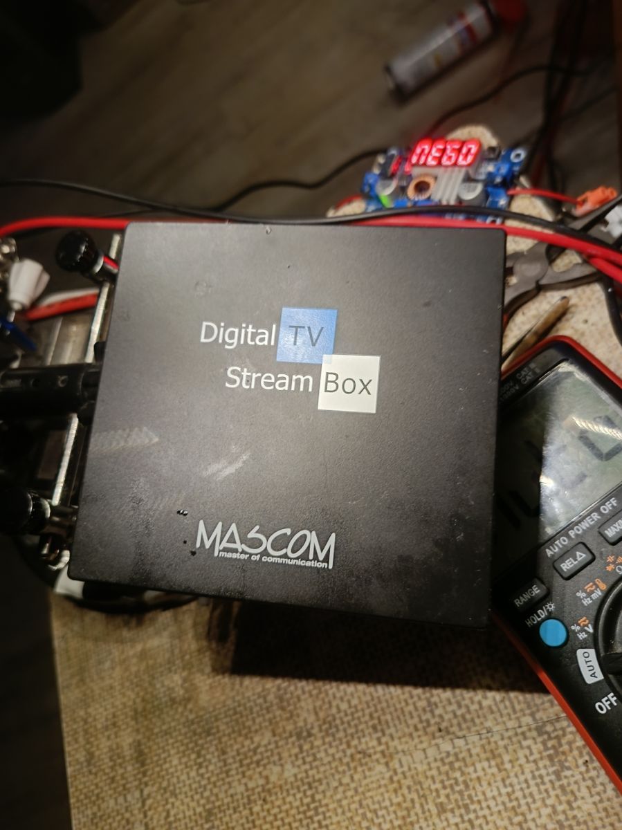

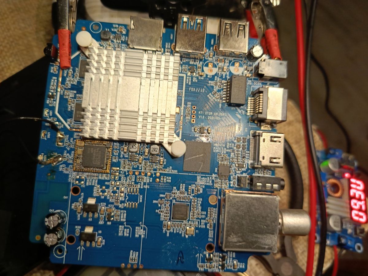

    Witam, mam pytanie, jaka może być przyczyna, że dekoder nie chce odpalić? Świeci się tylko czerwona dioda. Czy możliwe jest, że spaliła się antena Bluetooth? Wizualnie wszystko wygląda dobrze.
    Dekoder nie uruchamia się, świeci czerwona dioda – możliwa usterka anteny Bluetooth?
    Mogę jakoś ominąć antenę i jakoś na krótko go odpalić?

    Problem z uruchomieniem to zazwyczaj problem z którymś napięciem lub filtracją tego napięcia np. problem z zasilaczem zewnętrznym.
    Nie jest ona przyczyna usterki.

    >>21613073 Teraz to i ja to wiem. Napięcia też pomierzyłem na cewkach koło procesora, wszystko jest ok. Teraz będę sprawdzał, czy bootloader żyje, ale niestety nie mam konwertera USB-TTL, żeby to stwierdzić przez UART. Program PuTTY już pobrałem, na konwerter muszę troszkę poczekać. I dziękuję za podpowiedź, że to nie wina anteny.
