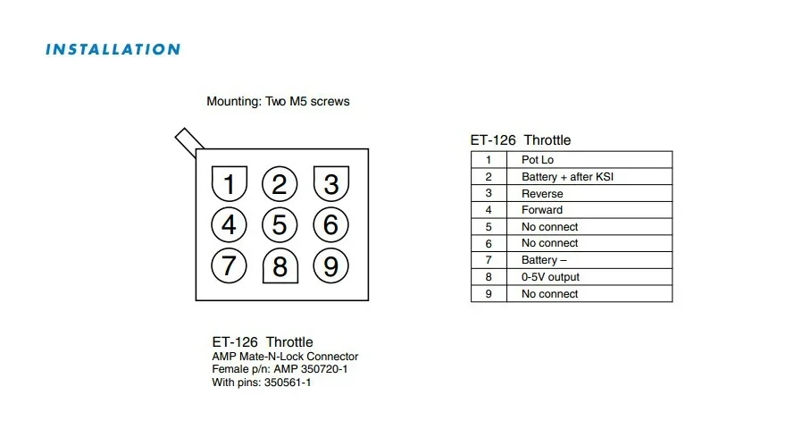

    Problem dotyczy wózka masztowego CQT15/30-N.
    Wózek nie jeździ w żadną stronę (tzn. przód-tył). Wykonuje wszystkie inne funkcje.
    Przycisk zabezpieczający przed dociśnięciem kierowcy do ściany – sprawny.
    Podejrzenie padło na manipulator zadawania kierunku jazdy.
    Zakupiony został taki sam model jak oryginał, lecz przyszedł z inną wtyczką z mniejszą ilością przewodów. Stara wtyczka 12-pin, nowa wtyczka 9-pin.
    Chciałem go podmienić (typ starego i nowego są takie same),
    lecz nie posiadam schematu.
    Proszę o pomoc w tym temacie.
    Bezpieczniki sprawne.

    najprościej będzie sprawdzić na jakim sterowniku została zrealizowana jazda i dobrać schemat od innego wózka. Poniżej pinout przepustnicy zapożyczony z instrukcji od Curtis 1244
    Elektryczny wózek masztowy CQT15/30-N Brak Jazdy jazdy 12-pin na 9-pin, brak schematu
