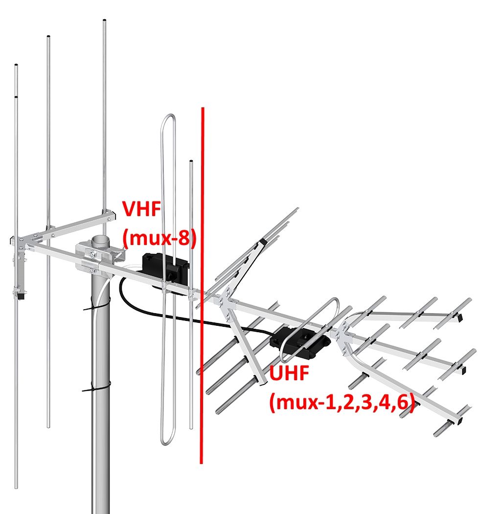

  • #5 21614469
    _kli_
    Poziom 41  
    Posty: 5345
    Pomógł: 764
    Ocena: 1043
    zukers napisał:
    Sprawdziłem parametry zamontowanego wzmacniacza LNA-169-5G i wzmacnia on sygnał o częstotliwości od 174 do 694MHz a więc także kanał
    Antena kierunkowa z opisanymi sekcjami VHF (mux-8) i UHF (mux-1,2,3,4,6)
    Przednia część anteny, gdzie masz zamontowany LNA, odpowiada za odbiór pasma UHF (i sygnał z tego pasma jest wzmocniony). W tylnej części anteny (odpowiadającej za odbiór VHF), na dużym dipolu VHF masz zamontowaną tylko pasywną zwrotnicę sumującą sygnały VHF i UHF. Co prawda przechodzi przez nią zasilanie i wzmocniony sygnał z dipola UHF, ale VHF (mux-8) pozostaje "pasywny". Aby go wzmocnić, wzmacniacz trzeba zamontować na dipolu VHF lub za nim (między anteną a odbiornikiem).

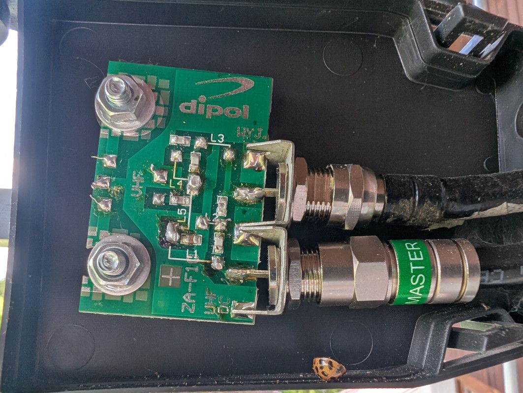

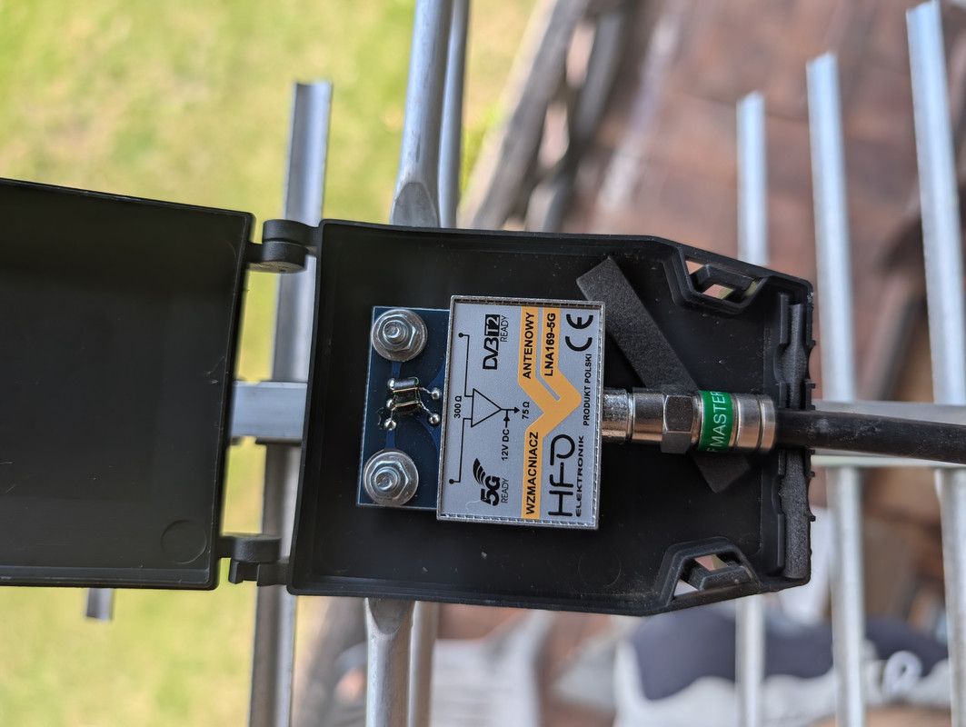

  • #6 21614871
    zukers
    Posty: 122
    Ocena: 15
    To jest puszka nr 1
    Wzmacniacz antenowy LNA-169-5G HFO zamontowany w obudowie na maszcie anteny
    To puszka nr 2 (pisze na niej DIPOL ZA-F10)
    Zbliżenie na płytkę antenową Dipol ZA-F10 z dwoma złączami współosiowymi

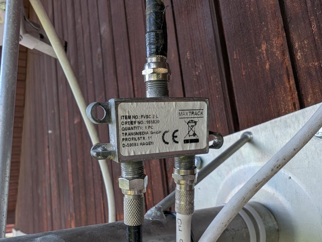

    I rozdzielacz
    Rozdzielacz sygnału TV marki Maxtrack z trzema podłączonymi kablami koncentrycznymi

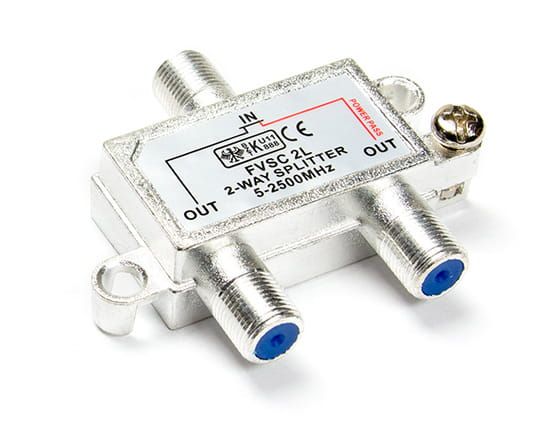

  • #7 21614878
    _kli_
    Poziom 41  
    Posty: 5345
    Pomógł: 764
    Ocena: 1043
    W puszce nr 1 masz wzmacniacz LNA. W puszcze nr 2 (na dipolu VHF) masz zwrotnicę antenową Link sumującą sygnał z dipola VHF i UHF.
    zukers napisał:
    To to są jakieś cuda, bo wracam z pracy włączam telewizję i działają mi kanały MUX-8, np Republika TV ma takie parametry:
    0 BER
    Siła 50%
    Jakość 40%
    Nic nie dotykałem a sygnał jest rozdzielony.
    zukers napisał:
    10 minut to podziałało, teraz już ma TV Republika:
    -Poziom błędów (E-6) 2000 BER
    -Siła 0%
    -Jakość 0%
    To nie są żadne cuda, tylko efekt zmiennych warunków odbiorczych lub propagacyjnych w twojej lokalizacji (temperatura, wilgotność powietrza, pułap chmur, opady, wiatr, itp). Parametry masz na pograniczu odbioru i stąd okresowo pojawia się on lub zanika. Aby mieć w miarę stabilny odbiór, siła powinna być przynajmniej 20-30% wyższa, a jakość musiałaby oscylować w okolicach 80-90%.
    Tak na marginesie - w splitterze FVSC 2L zasilanie przekazywane jest na wejście IN tylko z jednego portu OUT -
    Metalowy rozdzielacz sygnału FVSC 2L z trzema złączami typu F
    Chociaż błędne podłączenie zasilania, dla odbioru mux-8 nie ma żadnego znaczenia.

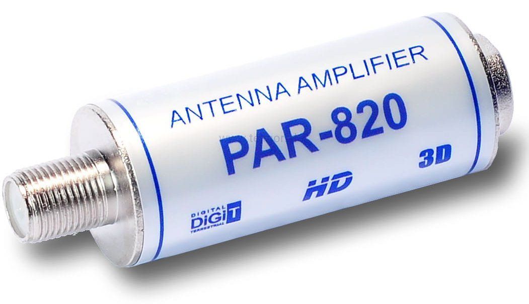

  • #8 21614903
    LeDy
    Posty: 19138
    Pomógł: 1995
    Ocena: 2947
    Wywal tego LNA, daj to co tam było i daj wzmacniacz na wyjściu z anteny do TV.
    Wzmacniacz antenowy PAR-820 z gniazdami F i napisem HD, 3D na obudowie Wzmocni i UHF i VHF.

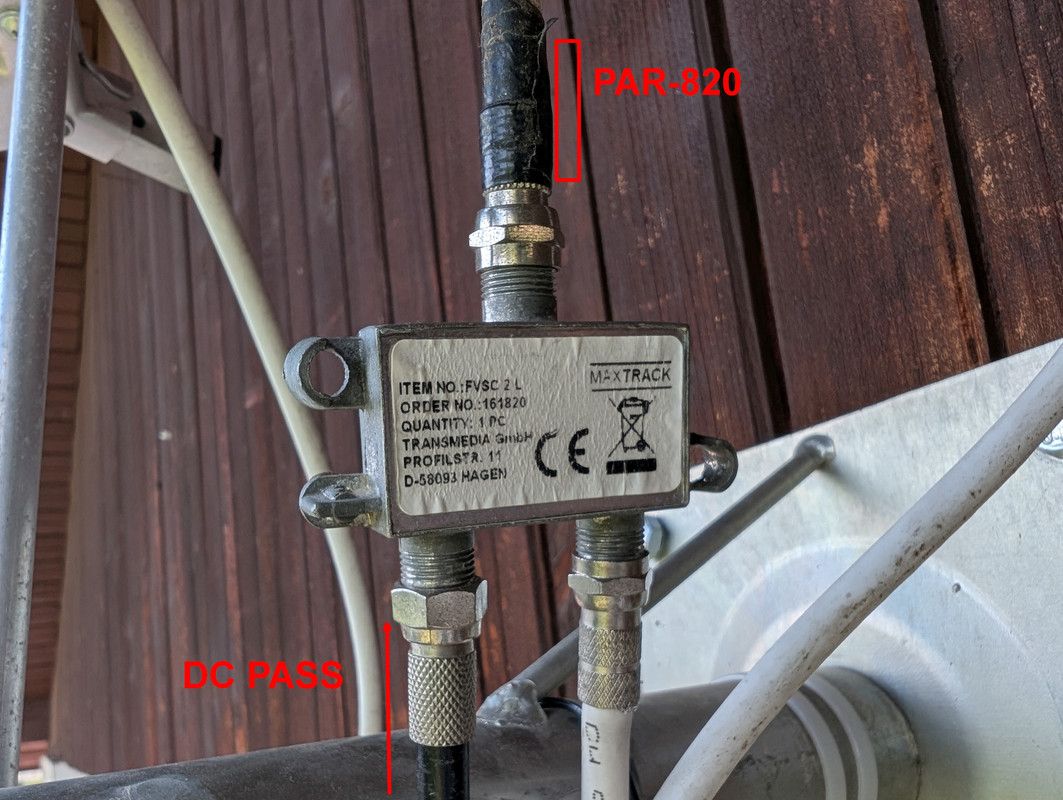

  • #10 21615518
    zukers
    Posty: 122
    Ocena: 15
    Dobrze jest podpięte zasilanie mi przychodzi na tym czarnym lewym kablu z dołu.
    Oryginalnie w tej antenie był tez jakiś LNA bodajże numer 101.
    Czyli ja mam zamontować z powrotem ten LNA 101 i przed rozdzielaczem dodać Telmor PAR-820 tak?
    Rozdzielacz antenowy FVSC 2 L z oznaczeniami DC PASS i PAR-820 podłączony do kabli koncentrycznych
  • #11 21615566
    _kli_
    Poziom 41  
    Posty: 5345
    Pomógł: 764
    Ocena: 1043
    Kilka postów wstecz napisałem ci co masz zamontować na dipolu UHF, gdyby poza anteną zamontowany był wzmacniacz ...
    _kli_ napisał:
    Na dipolu UHF stosujesz wówczas symetryzator 21-48
    Link
    PAR-820 jest skonstruowany tak, by można było nakręcić go na bezpośrednio na wyjście z anteny Link. Niestety, ale raczej nie nakręcisz go bezpośrednio na zwrotnicę, bo nie zmieści się w puszce antenowej. Zapewne na przewodzie da się go zamontować przy pomocy odpowiednich przejściówek, które trzeba zabezpieczyć przed wodą.
    Osobiście wybrałbym wariant ze wzmacniaczem regulowanym ...
    >>21614061
    >>21614940

    Tzn. odłączasz go od instalacji czy wyłączasz TV a nadal jest podłączony do anteny?
    Wychodzi że sygnał jest, ale może jest zbyt słaby - ideałem byłby miernik i wtedy była by pewność co się dzieje.
    Sprawdziłbym połaczenia - miałem podobnie, testowałem nową antnę, dwa TV podłączone do rozdzielacza i ciagle nie było sygnału. Włączyłem drugi TV i jest sygnał - okazało sie, że w 1 TV wtyk antenowy był źle zarobiony.
    Obydwa korzystają z tych samych dekoderów Wiwa.
  • #28 21620325
    zukers
    Posty: 122
    Ocena: 15
    Słuchajcie, działa mi instalacja, tzn mam rozdzielony sygnał na dwa TV i działa mi VHF i UHF.
    Przedłużyłem trochę kable idące od puszek antenowych, oddaliłem Telmora od anteny i mi to o dziwo zaczęło działać.
    Mam nawet niezłe parametry przykładowo:
    TV Republika - Siła 97 Jakość 95 (gdzie wcześniej tylko dla jednego TV były wartości max do 30%)
    CT Sport HD - Siła 90 Jakość 100
    Polsat - Siła 100, Jakość 100%.
    Także chodzę koło anteny na paluszkach nic już jej nie dotykam i na razie oglądam, także wstępnie mogę powiedzieć że telmor wm-20 mi się sprawdził.
    Dziękuję wam za pomoc.
Problem dotyczył braku odbioru kanałów VHF (MUX-8) na drugim telewizorze przy rozdzieleniu sygnału z anteny Dipol H/V 28/5-12/21-48 wyposażonej we wzmacniacz LNA-169-5G i zasilacz AZS-02 AMS. Wzmacniacz LNA-169-5G wzmacnia sygnał w paśmie 174-694 MHz, więc teoretycznie obejmuje kanał 6 (MUX-8), jednak w praktyce wzmacniany był tylko sygnał UHF, a sygnał VHF pozostawał pasywny, co powodowało słaby odbiór MUX-8. Rozdzielacze FVSC 2L i Telmor RS-2 z przejściem zasilania nie rozwiązały problemu. Zalecano zastosowanie wzmacniacza umożliwiającego niezależną regulację wzmocnienia pasm VHF i UHF, np. Telmor WM-20, oraz symetryzatora Dipol 21-48 na wyjściu dipola UHF. Połączenie sygnałów VHF i UHF wymagało zwrotnicy o wysokiej separacji, której w WM-20 brakowało, co powodowało wzajemne zakłócenia i problemy z odbiorem. Po wymianie wzmacniacza i odpowiednim podłączeniu kabli, zasilaniu i regulacji potencjometrów udało się uzyskać stabilny odbiór MUX-8 i kanałów UHF na obu telewizorach. Kluczowe było oddalenie wzmacniacza od anteny i odpowiednie ustawienie wzmocnienia. Problemem pozostawała niska moc nadajnika MUX-8 (0,5 kW) i warunki propagacyjne na odległość 30 km. Wskazano, że bez wzmacniacza o odpowiednich parametrach i dobrej separacji wejść trudno uzyskać stabilny odbiór sygnału VHF i UHF z jednej instalacji rozdzielonej na dwa odbiorniki.
