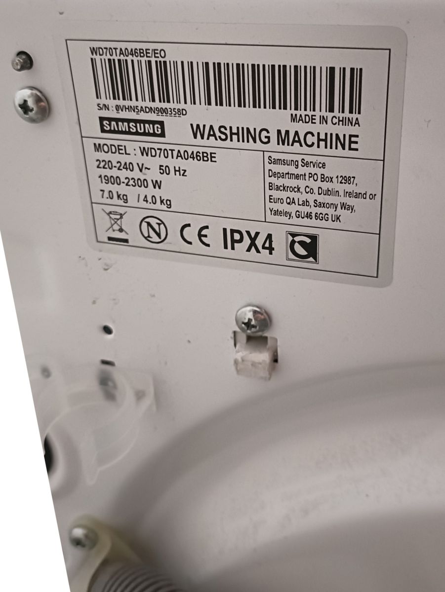

    Witam, pralko-suszarka Samsung, podczas wirowania, piszczy jak szalona. Wymienione łożysko miesiąc temu i od tamtej pory pisk.
    AI: Jaki to dokładnie model pralko-suszarki Samsung?
    Nie wiem
    AI: Czy łożysko wymieniałeś samodzielnie czy robił to serwis? Czy przy okazji wymiany sprawdzane lub wymieniane były inne elementy, np. uszczelniacz, pasek, bęben?
    Serwis
    Etykieta informacyjna pralko-suszarki Samsung z modelem WD70TA046BE
    :arrow: Poprawiłem TONI_2003

    Jaki model sprzętu, naklejka powinno być w temacie.
    Może teraz łożyska w silniku lub naciąg paska...

    Uszczelniacz łożysk był posmarowany przed montażem?

    Dźwięk jest wyraźny, więc to nie łożyska/uszczelniacz. Obstawiam mocowanie bębna - sprężyny, tłumiki, albo coś metalowego obciera o inny metal.
    Otwórz drzwiczki i poruszaj bębnem na boki.

    Usterka znaleziona, ale brak dwóch śrub mocujących i nie wiem, jak to nazwać 🥴
