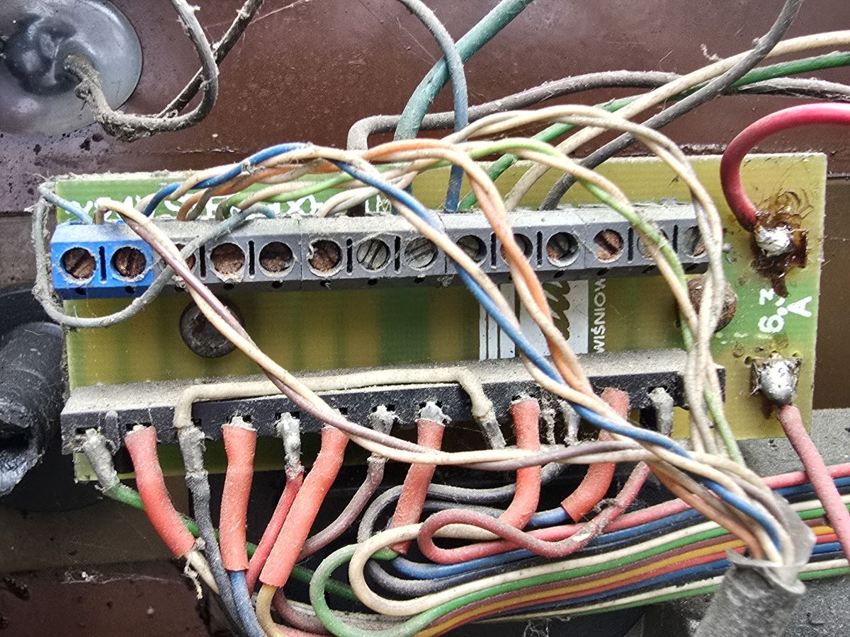

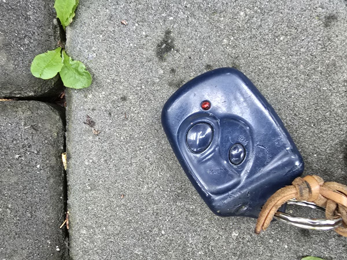

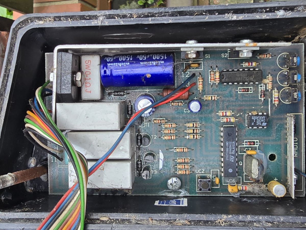

    Mam problem z centralką 24 V do bramy przesuwnej, niestety nie wiem nawet, jaki jest symbol tej centralki, na pewno pochodzi z firmy Wiśniowski, podejrzewam, że to Eldrim.
    Brama przestała reagować na pilota, diodka na pilocie miga przy naciśnięciu przycisku, do centralki dochodzi napięcie 24 V. Bezpiecznik sprawdzony.

    Napęd ES1. Zwarcie pinu 3 i 4 powinno zadziałać jako przycisk lokalny - jeżeli automat działa, bo tak słabo to widać. Zaśniedziałe styki,

    Czy tylko jeden pilot masz ?
    Sprawdź czy działa na wejściu przewodowym.
    Może padł pilot.
    Może radioodbiornik zgubił kod pilota i wystarczy ponownie zaprogramować.
    Może padł radioodbiornik w napędzie.

    Na zwarciu styków 3 i 4 działa. Próbowałem zakodować powtórnie pilota na podstawie wątku https://www.elektroda.pl/rtvforum/topic2595863.html,
    ale zachowuje się inaczej - po naciśnięciu UCZ przekaźniki od razu klikają 3x, naciśnięcie pilota nic nie daje, po ok. 30 s przekaźniki klikają jeszcze 1x. Wciśnięcie UCZ ponad 10 s nic nie daje.
    Chyba zbyt dużo razy naklikałem, nie wiem co teraz, można to jakoś zresetować?

    Procedura kodowania nadajników do sterownika eS1
    Aktywacja Trybu Programowania: Na sterowniku eS1 naciśnij i przytrzymaj przycisk „UCZ” przez około 2 sekundy, aż usłyszysz trzy stuknięcia przekaźnika lub zobaczysz błyski lampy sygnalizacyjnej.
    Kodowanie Pilota: Następnie naciśnij i przytrzymaj przycisk na pilocie, który chcesz zaprogramować, przez około 2 sekundy. Poczekaj na potwierdzenie zakodowania przez trzykrotne stuknięcie przekaźnika lub błysk lampy sygnalizacyjne.
    Kasowanie: Wcisnąć przycisk UCZ na laminacie i trzymać cały czas wciśnięty aż przekaźniki za klikają 5 razy, teraz puścić przycisk UCZ, piloty zostały wykasowane z pamięci.
