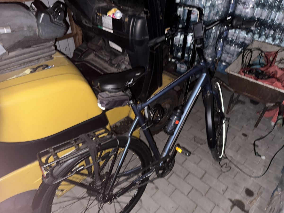

    Witam. Jakiś czas temu wpadł w moje ręce rower Giant Anytour CS XL 2 przekonwertowany na e-bike.
    Rower Giant Anytour CS XL 2 przerobiony na e-bike, z widocznym silnikiem i ekranem
    Posiada on z przodu silnik, z tyłu miejsce na baterię (której brakuje wraz ze stacją do jej wpięcia) oraz czujnik przy pedałach wraz z ekranem. Z tego, co udało mi się zorientować, nie posiada on kontrolera.

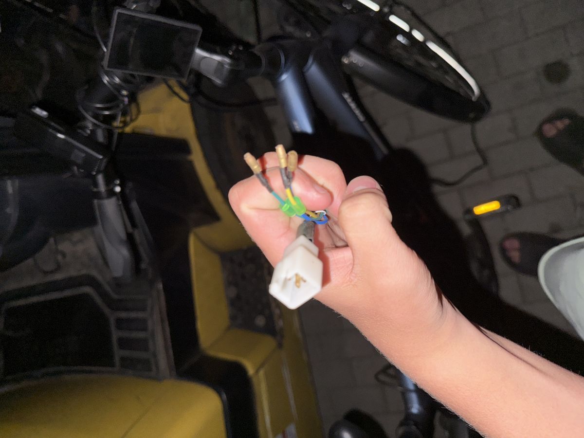

    Z silnika wychodzi 6-pinowa złączka oraz 3 grubsze przewody fazowe (załącznik)
    Zbliżenie na rękę trzymającą złącze elektryczne z kilkoma przewodami przy rowerze.. Od ekranu wychodzi biała złączka 5-pinowa z przewodami w kolorach czerwony, niebieski, czarny, zielony i żółty. Natomiast od pedałów 3-pinowa: czarny, zielony i czerwony. Prosiłbym o pomoc w dobraniu baterii wraz ze "stacją" do niej oraz ładowarką i kontrolerem. W razie czego mogę dodać więcej zdjęć i specyfikacji. Maksymalny udźwig uchwytu z tyłu to 25 kg.

    >>21617857 Hallo,
    to trochę nie tak, te części są uniwersalne, ale nie aż tak uniwersalne.
    Sprawdź, jaki masz motorek ( na ile V), a do tego musisz dobrać pasującą baterie i kontroler.
    Obecność wyświetlacza niewiele pomaga, bo przeważnie obsługują jeden protokół, a ten musi pasować do kontrolera, a więc — sprawdź jaki symbol ma wyświetlacz i wpisz w... olx, aledrogo, aliexpres, ebay czy jeszcze inny, z jakiego korzystasz "symbol+kontroler", powinno Ci wtedy pokazać, jakie oferowane są komplety z tym wyświetlaczem i będziesz wiedział, jakiego kontrolera potrzebujesz.
    Ten sam problem jest z PAS, może pasować, ale nie musi. Dlatego kupuje się komplety: kontroler, wyświetlacz, PAS.

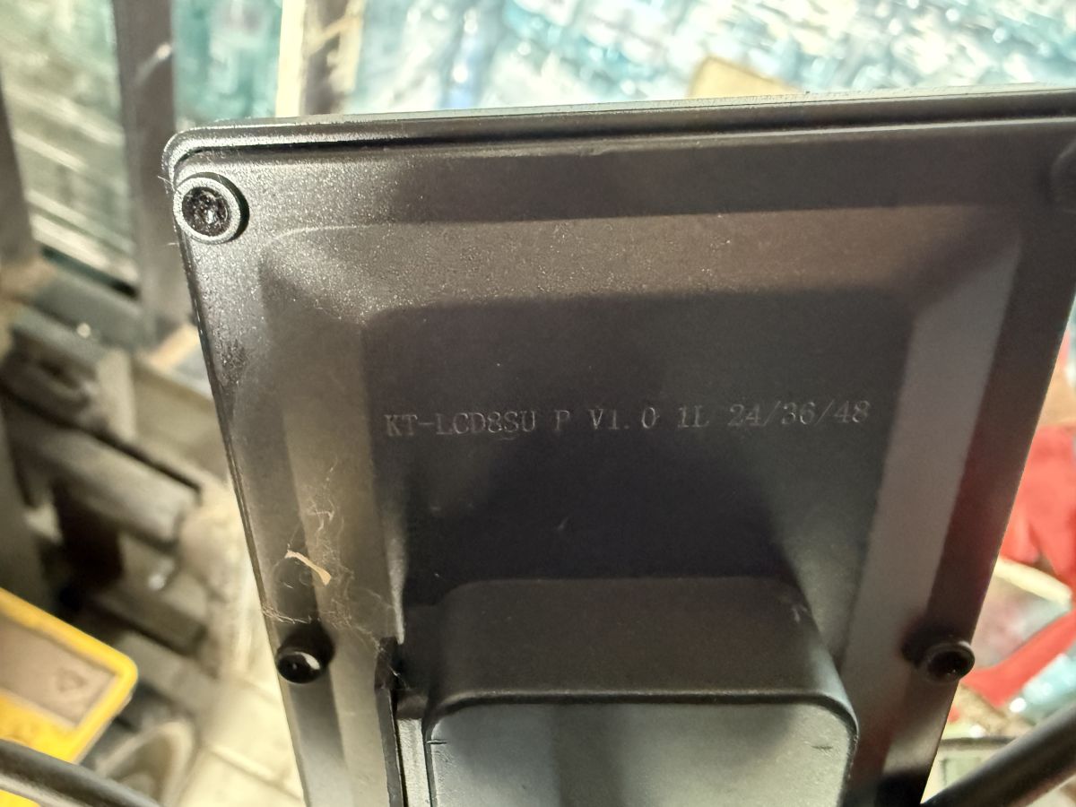

    Cóż, poszperałem co nieco i nie znalazłem w zasadzie chyba żadnej oferty, która wygląda, żeby pasowała? Model wyświetlacza to KT-LCD8SU
    Zbliżenie na tył wyświetlacza KT-LCD8SU z oznaczeniem napięć 24/36/48V

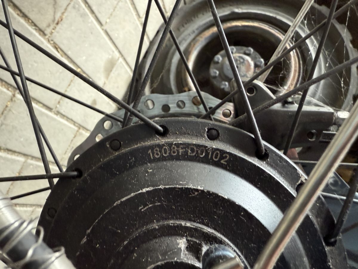

    Natomiast z silnika znalazłem tylko ten ciąg znaków, który nie prowadzi do niczego: 1808fd0102 oraz informacje, jakoby miał 250 W.
    EDIT: Dowiedziałem się, że 1808 może oznaczać przełożenie 8:01, 18 magnesów i że silniki 250 W w Chinach najczęściej mają 36 V.
    Zbliżenie na piastowy silnik elektryczny z oznaczeniem 1808FD0102

    >>21618205 Hallo,
    to nie jest dobrze, bo kierownice można wymieniać na oko, a motorek ma konkretne parametry, do których masz dobrać resztę systemu, głównie baterie. Dlatego doradzałem odwiedziny w warsztatach, bo może ktoś łebski ten motorek rozpozna. Osobiście przypuszczam, że działa na 24 V, ale... może być i na 36 V. Problem jest taki, że możesz dobrać wszystko na 24 V, ale potem się okaże, ze jednak ten motor funkcjonuje na 36 V i będziesz niezadowolony, bo 24 V system jest dosyć słaby. Ale... gdy dobierzesz resztę na 36 V, a motor jest na 24 V, to go przeciążysz i motor szybko wyzionie ducha — elektrycznie bądź mechanicznie i będziesz musiał wymienić na nowy.
    To są decyzje, które musisz podjąć i mieć świadomość konsekwencji. W tym nie bardzo można Ci pomóc.
    A tak nawiasem mówiąc — najpierw sprawdź, czy ten motorek jest sprawny, zanim zabierzesz się za zakupy.
    Twój KT display funkcjonuje na 24 V, 36 V i 48 V więc nie ma problemu, do tego dokup KT kontroler i powinno działać. Pokazałeś mi aukcje z allegro za prawie 900 zł, a ja, popatrz, wszedłem na Aliexpress i od razu widzę KT kontroler za 30 €. I to taki, jaki Ci potrzebny - na 24 V i 36 V:

    >>21618317 Hallo,
    a na ile wolt baterie?
    Najlepiej tam sprawdzić, gdzie stoi rower, chodzi Ci chyba o to, że nie umiesz?
    Przewróć rower do góry nogami, sprawdź, czy kolo porusza się lekko i bez oporów do przodu.
    Masz trzy kolorowane fazy, ponumeruj je sobie w głowie jako 1, 2 i 3.
    I teraz, zewrzyj 1 i 2 i obracaj kolo do przodu, powinieneś wyczuć opór.
    Zewrzyj 2 i 3 i obracaj kolo do przodu, powinieneś wyczuć opór.
    Zewrzyj 1 i 3 i obracaj kolo do przodu, powinieneś wyczuć opór.
    Jeżeli nie wyczuwasz oporu, silnik jest zepsuty. Dokładne sprawdzenie może zrobić tylko warsztat.
    >>21618339 Dodatek:
    aha i pamiętaj, że motorek ma przekładnie, a chodzi o to, żeby obrócić motorkiem, a nie kolem na przekładni.
    Dla pewności możesz obracać w obie strony, a w razie wątpliwości zobacz na YT, tam jest sporo filmików, jak to sprawdzić.
