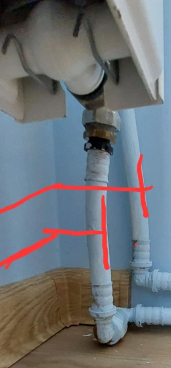

    Zbliżenie na przyłącze grzejnika z zaznaczonym na czerwono planem trójników w rurach.
    Chcę tutaj założyć trójniki i dalej lecieć z PEX, proszę mi napisać jak zrobić żeny nie zalać podłogi wodą, dodam, że jest to ostatni grzejnik, ą przed nim sa jeszcze 3 sztuki.

    Zakręcasz zasilanie i powrót na grzejniku, odkręcasz odpowietrznik aby skapało trochę wody, zakręcasz odpowietrznik. Bierzesz miske i podstawiać pod korek który jest na dole grzejnika, odkręcasz go i spuszczasz wode do miski - będzie lecieć pomału, więc popuszczasz odpowietrznik aby leciała szybciej, jak wszystko zleci, zakręcasz korek i odpowietrznik. Bierzesz klucz i luzujesz śrubunki, podstawiasz pod zawory miske i odkręcasz je aby woda z rurek zleciała, jak będzie powoli lecieć to musisz gdzieś odkręcić odpowietrznik. Aha ... wcześniej spuść wodę z układu bo inaczej do tej miski będziesz spuszczał wszystko a nie wiem jaki masz układ, ile litrów.

  • #12 21646487
    W.Wojtek
    Specjalista od telefonów
    Posty: 3118
    Pomógł: 245
    Ocena: 430
    >>21639191
    Wypuśc wode z instalacji.
    Jak to tak podłaczysz to kup swetry i ciepłe kołdry na zimę.
