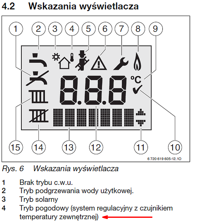

    Poza tym ciągle nie wiem czy powinnam do pieca posiadać stację sterującą z czujnikiem pogody?
    Piec ma wbudowaną pogodynkę z czujnikiem zewnętrznym, więc nie:
    Instrukcja obsługi z oznaczeniami wyświetlacza systemu grzewczego.
    Na Twoim miejscu, zatrudniłbym projektanta, aby wykonał projekt instalacji.
    Grzejniki mogą być sterowane głowicami z termostatami, a podłogówkę steruje się różnymi metodami.

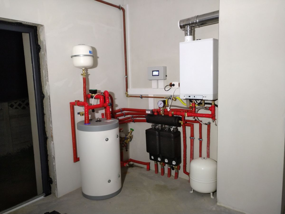

    Tak wygląda układ obsługujący dwa obiegi grzewcze, oddzielnie sterowane:
    Regulacja temperatury w pomieszczeniach podłogówka-grzejniki
    Co prawda na zdjęciu jest inny sterownik, gorszy niż Tech i2, ale nie ode mnie zależała decyzja o wyborze.
    Jest Kocioł ACV + Sprzęgło hydrauliczne (to ten czarny, poziomy, walcowaty element) + dwie grupy pompowe (te czarne pudełka pod sprzęgłem) + sterownik.

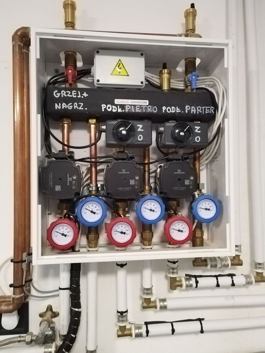

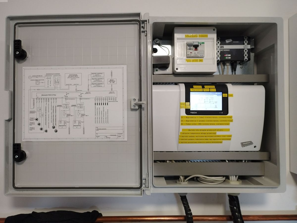

    A tak może wyglądać kotłownia ze sterownikiem Tech (tutaj akurat jest i3 bo są trzy podstawowe obiegi grzewcze)
    Tu mamy kocioł De Dietrich + skrzynka ze sprzęgłem i grupami pompowymi + sterownik Tech i3
    Dwie podłogówki, niezależnie sterowane + 2 nagrzewnice także niezależnie sterowane + grzejniki z zaworami termostatycznymi.
    Czyli łącznie mamy 5 obiegów grzewczych przy czym 3 z nich (nagrzewnica i grzejniki) pracują na jednym obiegu pompowym

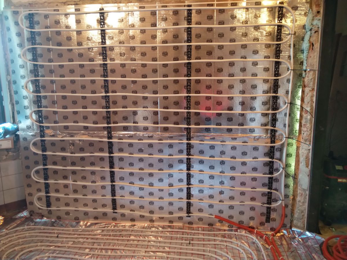

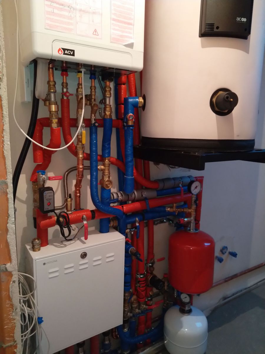

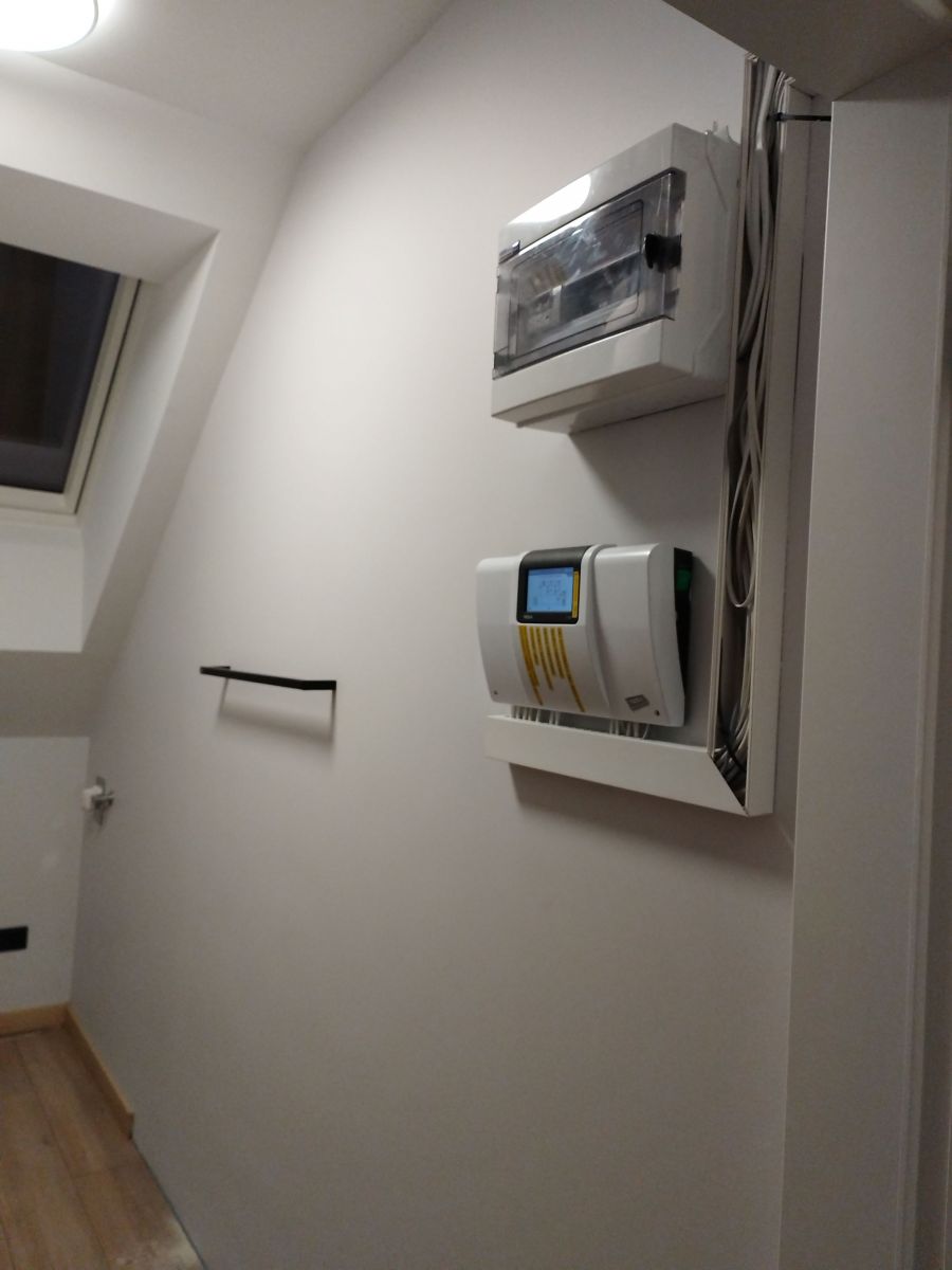

    Albo inna kotłownia z kotłem ACV
    Tutaj jest kocioł ACV + skrzynka ze sprzęgłem i grupami pompowymi + sterownik Tech i3
    Regulacja temperatury w pomieszczeniach podłogówka-grzejniki Regulacja temperatury w pomieszczeniach podłogówka-grzejniki Regulacja temperatury w pomieszczeniach podłogówka-grzejniki
    Układ jest dość rozbudowany, bo mamy tutaj obieg grzejników i nagrzewnicy w garażu + dwie podłogówki (jedna parter, a druga piętro). Parter i piętro posiadają całkiem niezależną regulację przy użyciu dodatkowych regulatorów pokojowych RI-1
    Ponadto układ jest przygotowany także do obsługi w przyszłości pompy ciepła

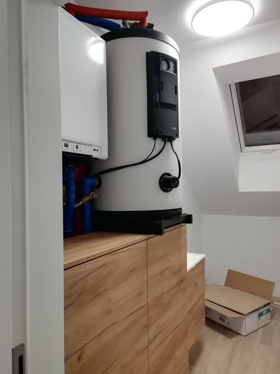

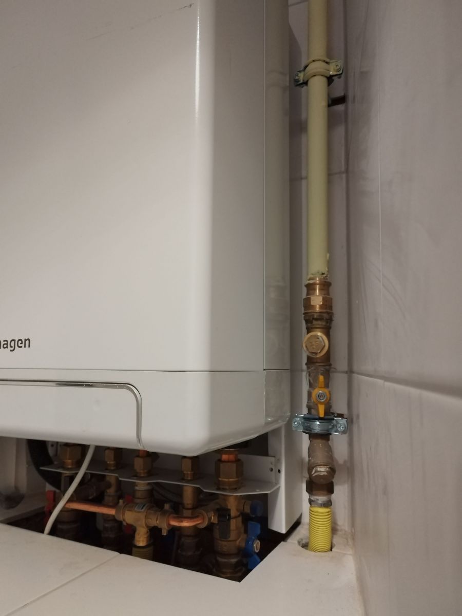

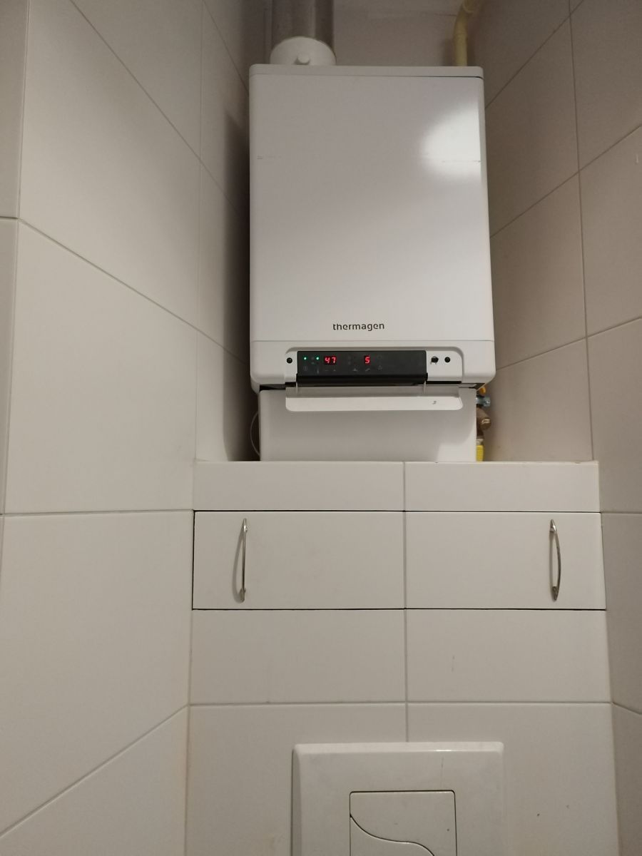

    A tak może wyglądać kotłownia przy samych grzejnikach.
    Tu mamy kocioł Thermagen (takie same co ACV) i bezpośrednie podłączenie instalacji z grzejnikami. Żadnych sprzęglieł, żadnych dodatkowych mieszaczy, żadnych dodatkowych pomp obiegowych i żadnego sterowania.
    Regulacja temperatury w każdym pomieszczeniu niezależna przy użyciu zaworów termostatycznych przy grzejnikach. Natomiast kocioł realizuje sobie grzanie wg krzywej grzewczej, pogodowej.
