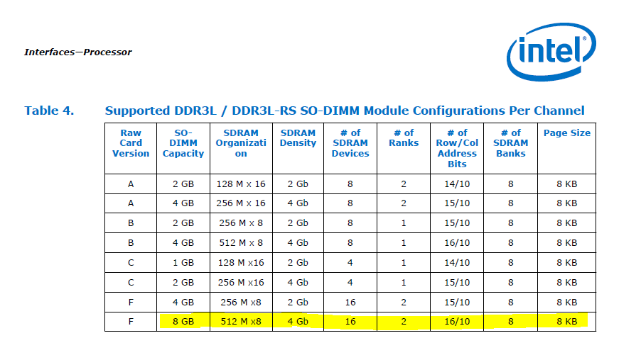

    Według specyfikacji na stronie producenta procesory te obsługują max 16 GB RAM, ale jest jedna gwiazdka, którą się zobaczy tylko wtedy, jeśli zerknie się do pełnej dokumentacji procesora :)
    W dokumentacji tej są wyszczególnione obsługiwane moduły pamięci:
    Tabela z konfiguracjami obsługiwanych modułów DDR3L SO-DIMM dla procesora Intela
    Patrząc na kolumnę SO-Dimm Capacity widać, że obsługiwane są moduły pamięci o pojemnościach 1, 2, 4 oraz 8 GB. Nie są obsługiwane moduły 16 GB. Do tego trzeba wziąć pod uwagę, że obsługiwane są moduły 8 GB tylko jednego typu, co akurat nie będzie wielkim problemem, bo większość modułów 8 GB taka jest. Chodzi o parametr DRAM density i z niego wynikające. DRAM density oznacza pojemność pojedynczego chipu na module pamięci. Z tabelki widać, że kontroler pamięci jest w stanie gadać tylko z chipami mającymi nie więcej niż 4 Gb (nie pomylić z 4 GB, 4 Gb to cztery gigabity, a więc 512 MB). Jak łatwo policzyć, na module pamięci napakowanym na max mieści się 8 chipów z jednej strony i tyle samo z drugiej, więc razem 16. Jako że obsługiwane są max 512 MB - to daje maksymalną pojemność modułu 16 * 512 MB = 8192 MB = 8 GB. Co zresztą widać w tabelce, moduł 8 GB złożony z 4 Gb chipów w ilości 16 sztuk w konfiguracji 2Rx8 (dual rank).
    Czyli gwiazdka, o której pisałem wcześniej jest taka, że procesor obsłuży 16 GB, ale jeśli ma dwa sloty pamięci, do których włoży się po 8 GB. W przypadku posiadania jednego slotu pamięci, max co da się uzyskać to 8 GB.
