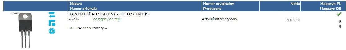

    LM7809 wersja nieizolowana (łatwiejsze odprowadzenie ciepła).Link MC7809 Link
    UA7809
    Układ scalony UA7809 w obudowie TO-220, widoczne trzy piny i otwór montażowy
    Link do sklepu tylko ewentualnie przez PW.
