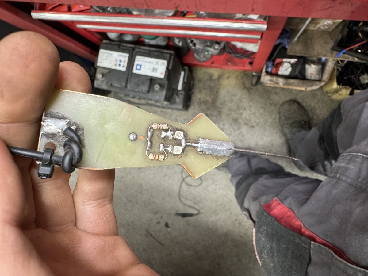

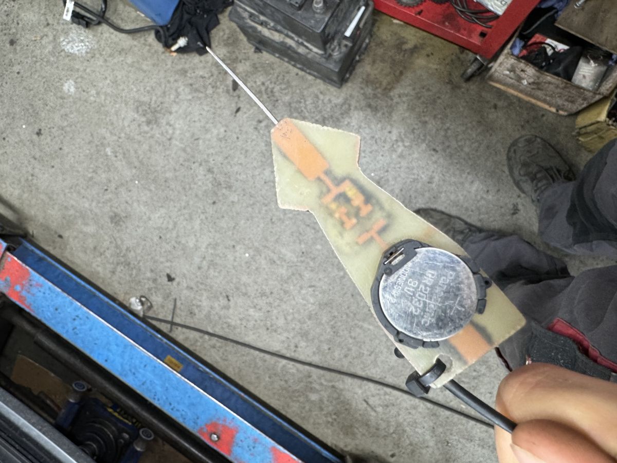

Materiały:
- dioda LED do montażu powierzchniowego 3528 czerwona 2 szt., jedna może być zielona,
- rezystor 1 kΩ/0,25 W
- rezystor 120 Ω/0,25 W
- bateria CR2032
- gniazdo CR2032 do druku
- płytka uniwersalna 20×80 mm, żeby nie trawić własnej
https://allegro.pl/listing?string=p%C5%82ytka%20uniwersalna%2020x80- kawałek drutu na grot
- odcinek miękkiego przewodu z krokodylkiem
- opaska zaciskowa (trytrytka)
- cyna (LC60)
- kalafonia
- opcja - przeźroczysta koszulka termokurczliwa.
Narzędzia:
- lutownica
- chęci.
Umiejętności:
- lutowanie
- proste prace ręczne.
Wykonanie:
Ułożyć i zlutować elementy na płytce zgodnie z zdjęciem.
Zwrócić uwagę na kierunek montowania LED-ów i baterii
Diody lutować szybko, by nie przegrzać.
Całość można włożyć w kawałek przeźroczystej koszulki termokurczliwej
