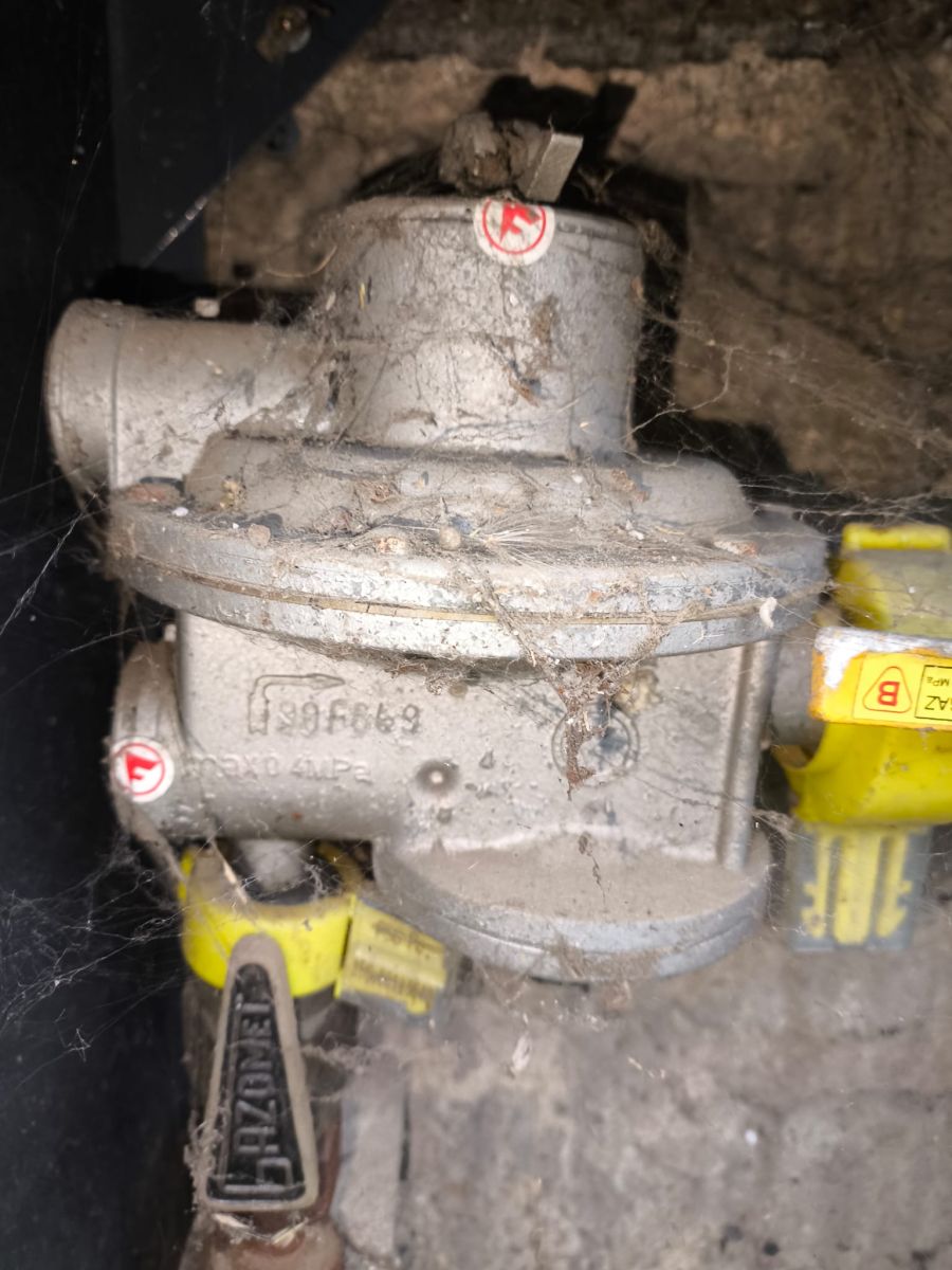

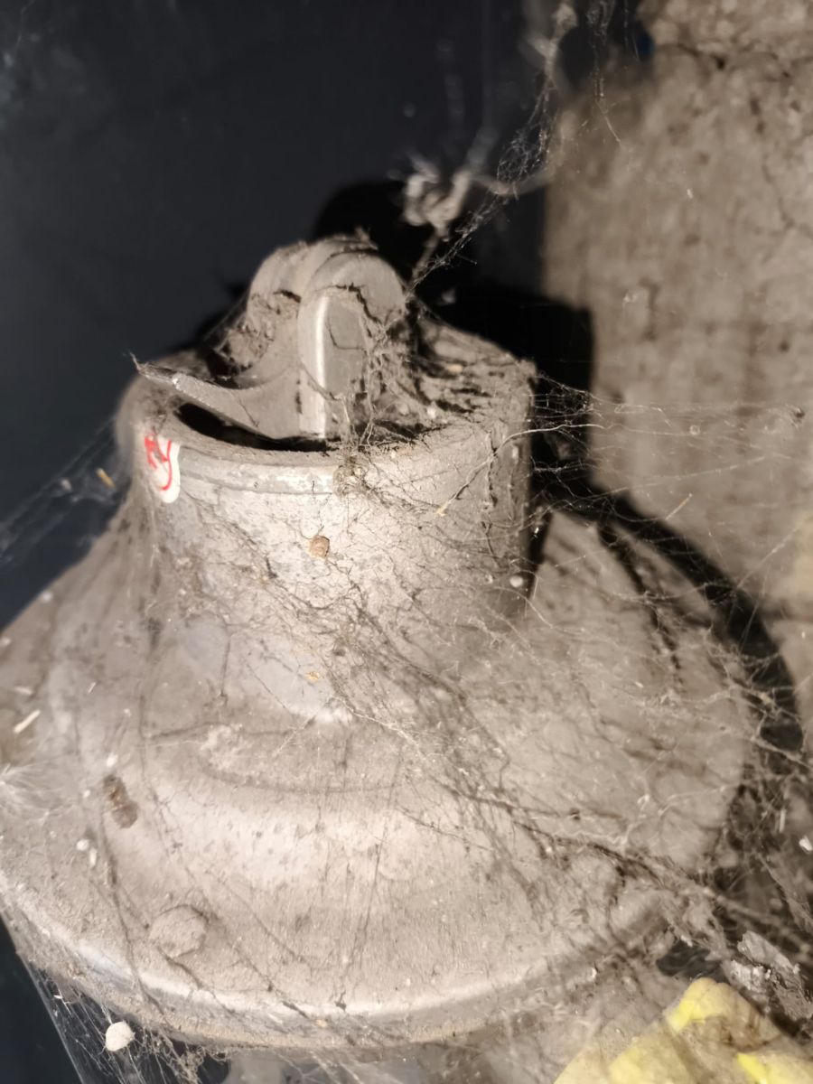

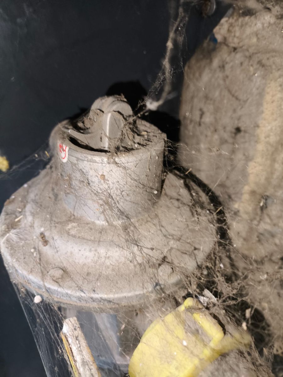

    Witam, mam u siebie w skrzynce gazowej reduktor jak na zdjęciach. Co zrobić, by go odblokować?
    Awaria już usunięta, a gazu u mnie nie ma.
    Reduktor wygląda tak, wystarczy podnieść i opuścić ten wihajster?
    Czy trzeba go przełączyć na drugą stronę?

    Rusz w jedną lub z powrotem i patrz, czy licznik ruszy, albo odpal kuchenkę.

    @PawelGIX Przestaw dźwignie o 180 stopni, przecież widać, ze sprzężony z nią mimośród podnosi trzpień blokujący membranę. Jednak chyba reduktor obecnie jest w pozycji odblokowanej.
