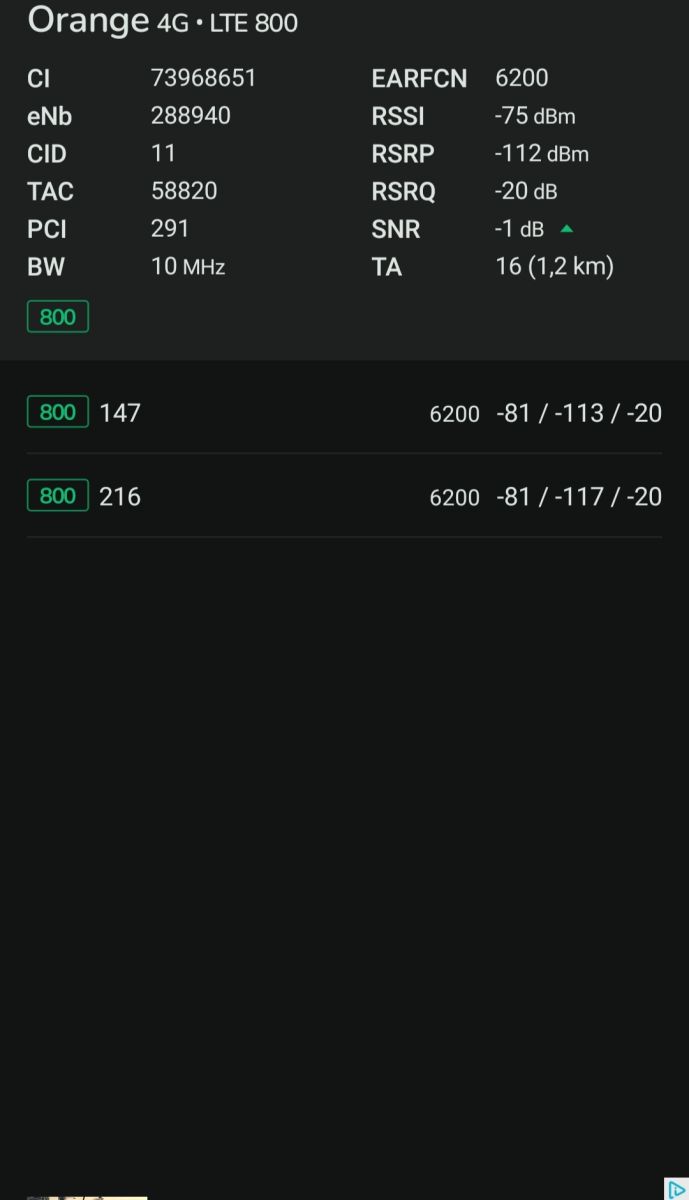

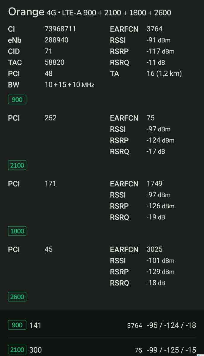

    Zrzut ekranu z aplikacji pokazujący parametry sieci LTE 800 Orange
    Zrzut ekranu z aplikacji pokazujący parametry sieci LTE Orange na różnych pasmach
    Wygląda to tak z kartą Nju Mobile.
    Zaraz zrobię to z kartą od Plusa.

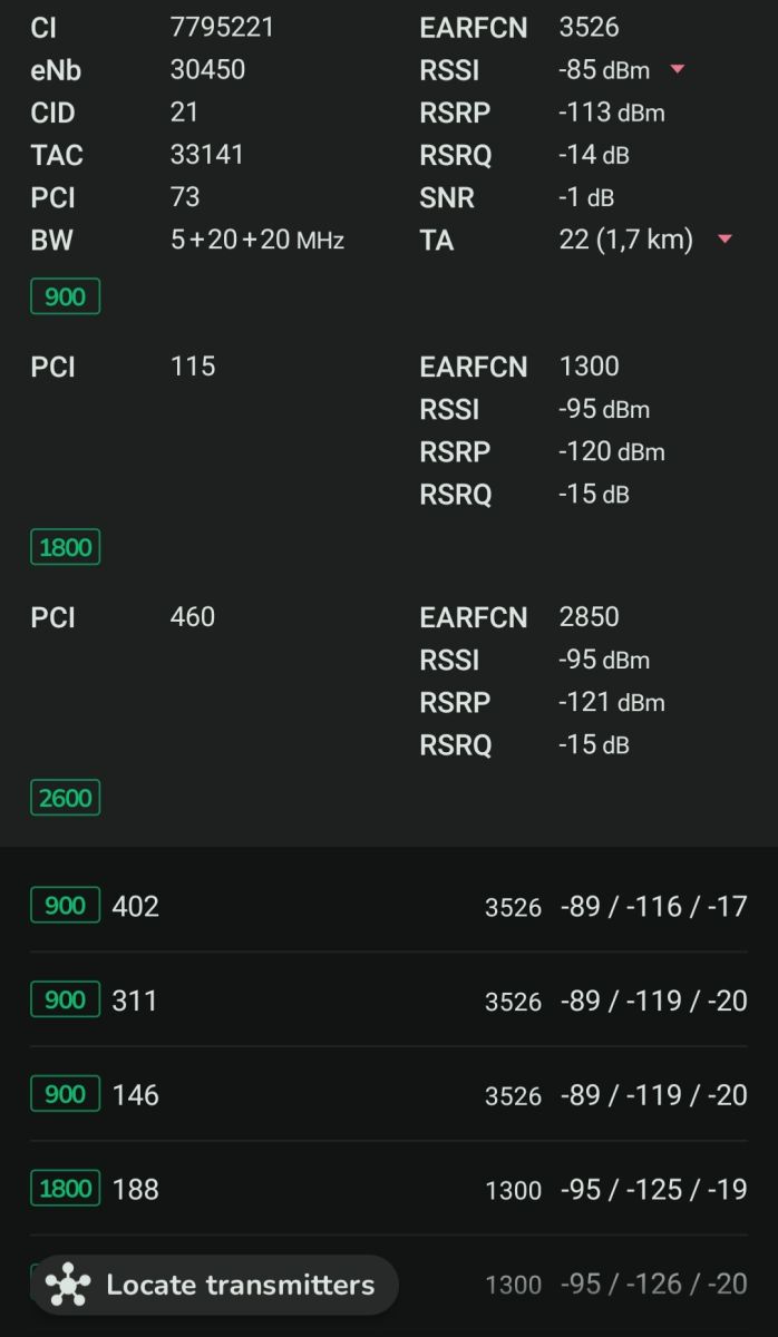

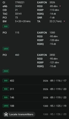

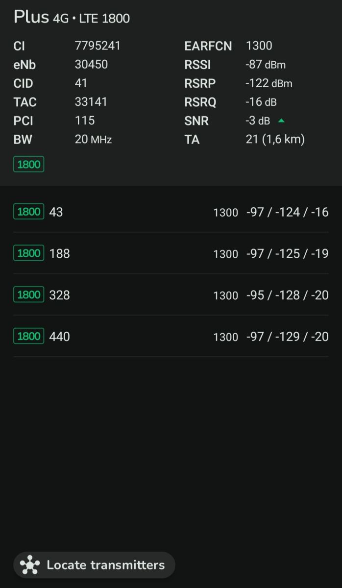

    Zrzut ekranu wyników pomiaru sygnału LTE 1800 sieci Plus z aplikacji diagnostycznej
    Zrzut ekranu z aplikacji pokazujący parametry sygnału LTE dla różnych pasm
    Testy robiłem na pierwszym piętrze, tam gdzie stoi router, i przed domem.

    Orange tak jak przewidziałem czyli BTS na Polnej, pierwszy sektor w domu na zasiegowym LTE800, sygnał bardzo słaby. Na zewnątrz agregacja LTE900 z 3 pasmami pojemnościowymi LTE, na 900MHz sygnał bardzo słaby a na LTE1800/2100/2600 szczatki zasiegu .
    Plus niespodzianka bo Barkowice i na LTE1800 z 1 sektora dramat czyli szczatkowy zasięg, w sąsiadach PCI z pozostałych BTS-ów PLUSA w tym z oczyszczalni ale jeszcze gorzej.
    Na zewnatrz też 1 sektor z Barkowic i bardzo slaby sygnał na zasiegowym LTE900 nie wartym uwagi oraz szczatki zasiegu na LTE1800/2600, SINR bardzo niski ale tak jak pisałem sektor 1 świeci na Barkowice a ty jesteś na jego skraju pomiedzy nim a sektorem 3 na DK742.
    Ogólnie tak jak przewidziałem czyli w 100% dramat co nie dziwi przy wyborze tych operatorów i ich infrastrukturze na okolicznych BTS-ach.

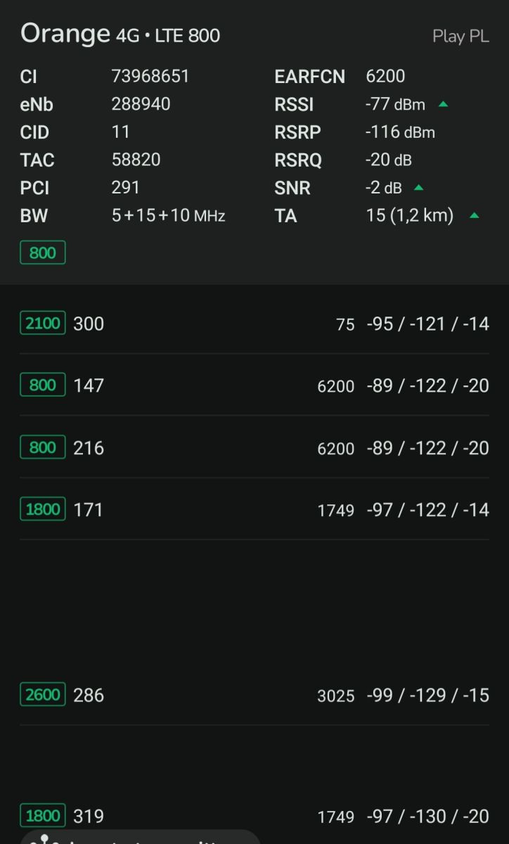

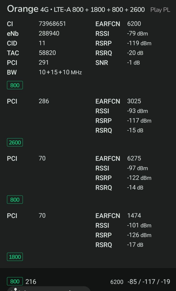

    Zrzut ekranu aplikacji monitorującej parametry sieci LTE dla Orange Polska
    Zrzut ekranu z aplikacji diagnostycznej sieci LTE z danymi sygnału dla Orange
    Kupiłem starter Virgin Mobile. Tak to wygląda po sprawdzeniu. Karta w routerze się zaloguje, by po chwili przestała się logować. Nawet w tym krótkim momencie, jak się zaloguje, to w telefonie wyświetla się informacja, że jest bez internetu.

    To karta głosowa więc ma dostęp do RK Orange, wyłacz na telefonie roaming bo na razie to zamiast Play testujesz Orange bo Play korzysta z jego RK.

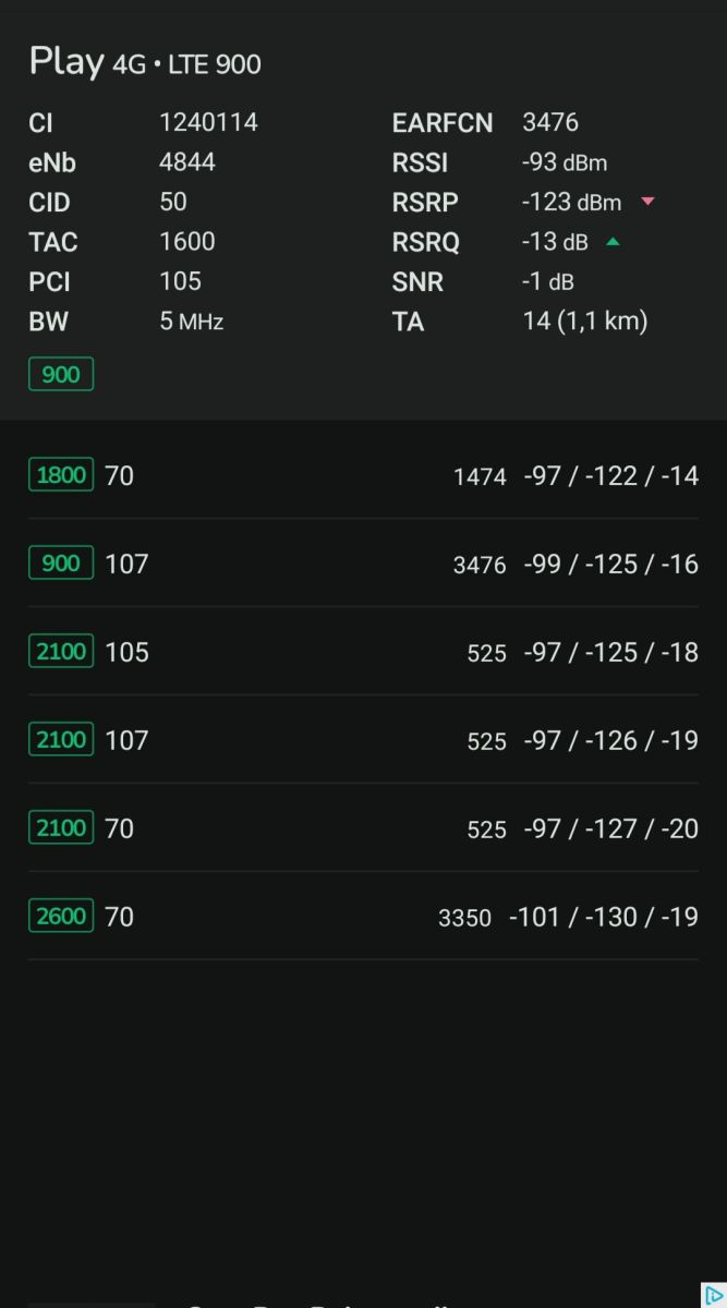

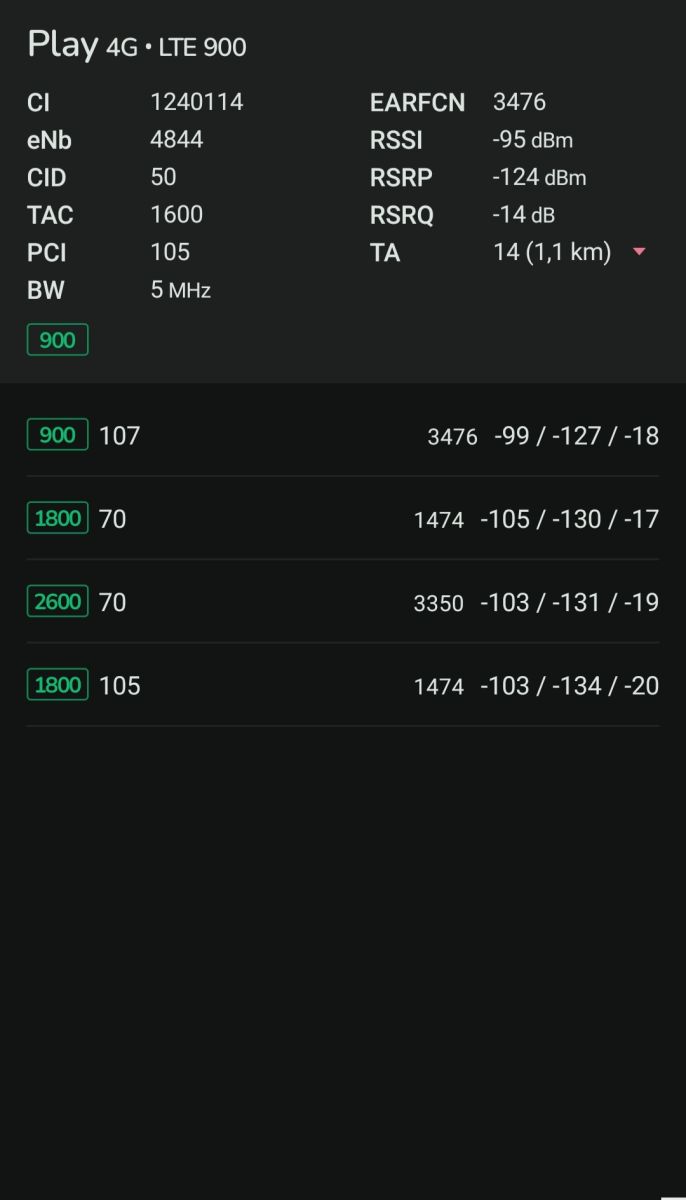

    Zrzut ekranu z aplikacji diagnostycznej sieci LTE pokazujący parametry wież LTE różnych pasm.
    Zrzut ekranu z aplikacji monitorującej sygnał LTE sieci Play 4G na paśmie 900 MHz
    Wyłączyłem roaming.

    Gdzie wykonałeś te testy PLAY bo to LTE900 i bardzo słabe parametry sygnału z 1 sektora.
    Pomogłem? Kup mi kawę.
  • #17 21626930
    kamilglanert1
    Poziom 3  
    Posty: 9
    W sypialni i przed domem. W tych samych miejscach wykonywałem poprzednie testy.
