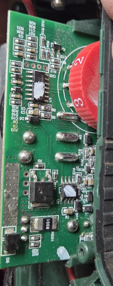

  • #6 21644807
    grens
    Posty: 15
    Ocena: 5
    Mam ten sam problem. Nie da się wyłączyć, a regulacja obrotów nie działa. Jak się zabrać za naprawę sterownika?
    Uszkodzony sterownik elektroniczny z widocznymi elementami i pokrętłem regulacji
  • #7 21644812
    gps79
    Poziom 37  
    Posty: 2186
    Pomógł: 494
    Ocena: 786
    Na zdjęciu widać dziurę w (zapewne) mosfecie (kwadratowy czarny najgrubszy element). Zacząć od sprawdzenia i wymiany tego.
