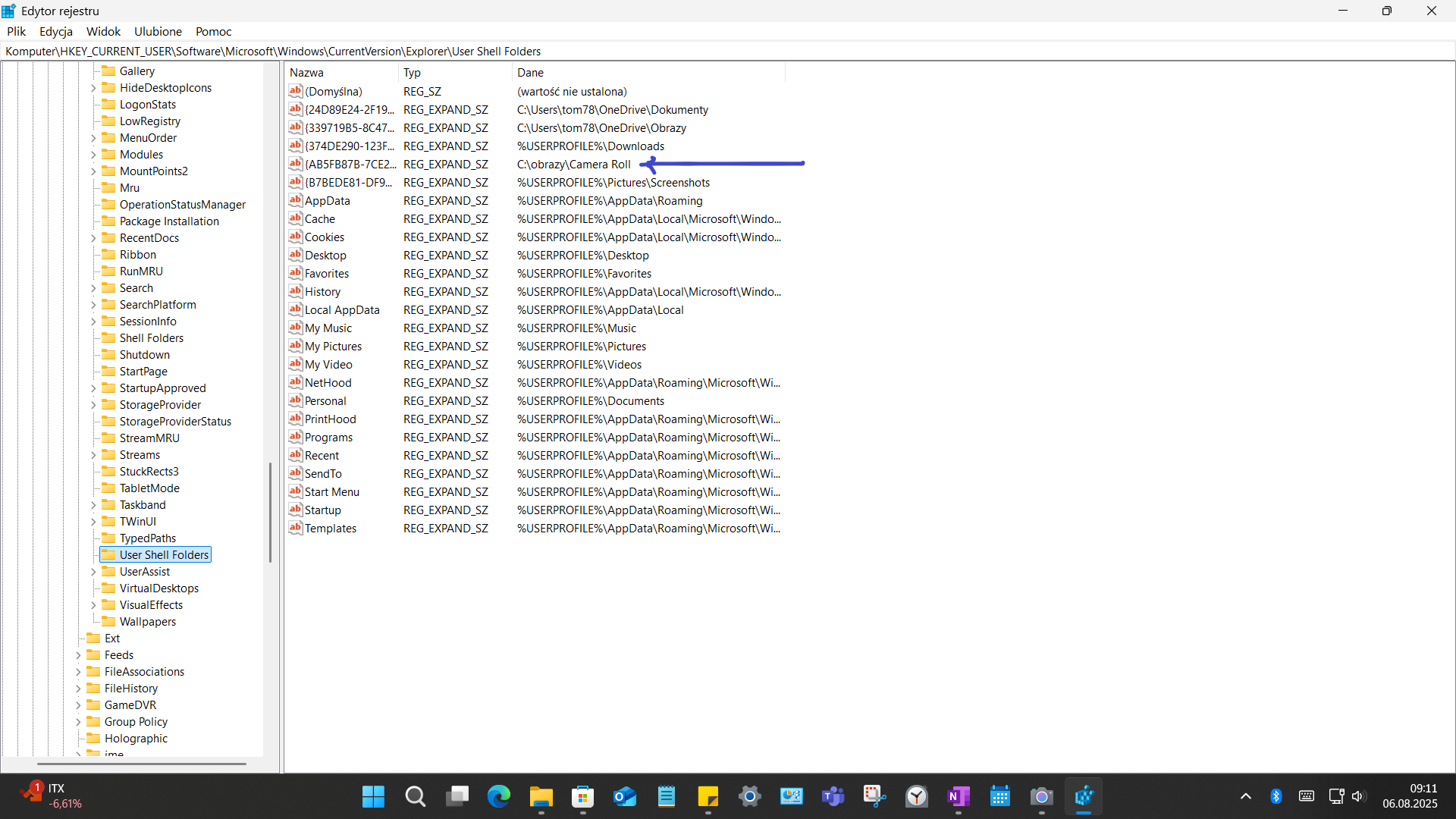

    Foldery użytkowników w systemie Windows są zarządzane przez rejestr, a ich lokalizacje są zdefiniowane w kluczu HKEY_CURRENT_USER\SOFTWARE\Microsoft\Windows\CurrentVersion\Explorer\User Shell Folders. Ten klucz zawiera wpisy, które wskazują ścieżki do konkretnych folderów, takich jak Pulpit, Dokumenty, Obrazy, itp. Zmiana tych wpisów w rejestrze pozwala na przekierowanie folderów użytkownika do innych lokalizacji.

  • #4 21627188
    major39
    Poziom 5  
    Posty: 253
    >>21627113 Zmieniłem w rejestrze u mnie z dysku D\obrazy\Camera Rool na C\obrazy\Camera Roll. Teraz zapisuje już na dysku C ale nie pod tą lokalizacją co powyżej tylko pod C\ user\Appdata\Roaming\Micersoft \Windows\Libraries\CameraRoll.Aha nadmieniam że odinstalowałem aplikację aparat i usunąłem poprzednie klucze do zapisywania zdjęć. Prześlę może zdjęcie czy tak ma w rejestrze ma wyglądać lokalizacja plików w rejestrze pod tym kluczem. A swój kucz w którym dokonałem zmian zaznaczyłem niebieską strzałką z litery D na C

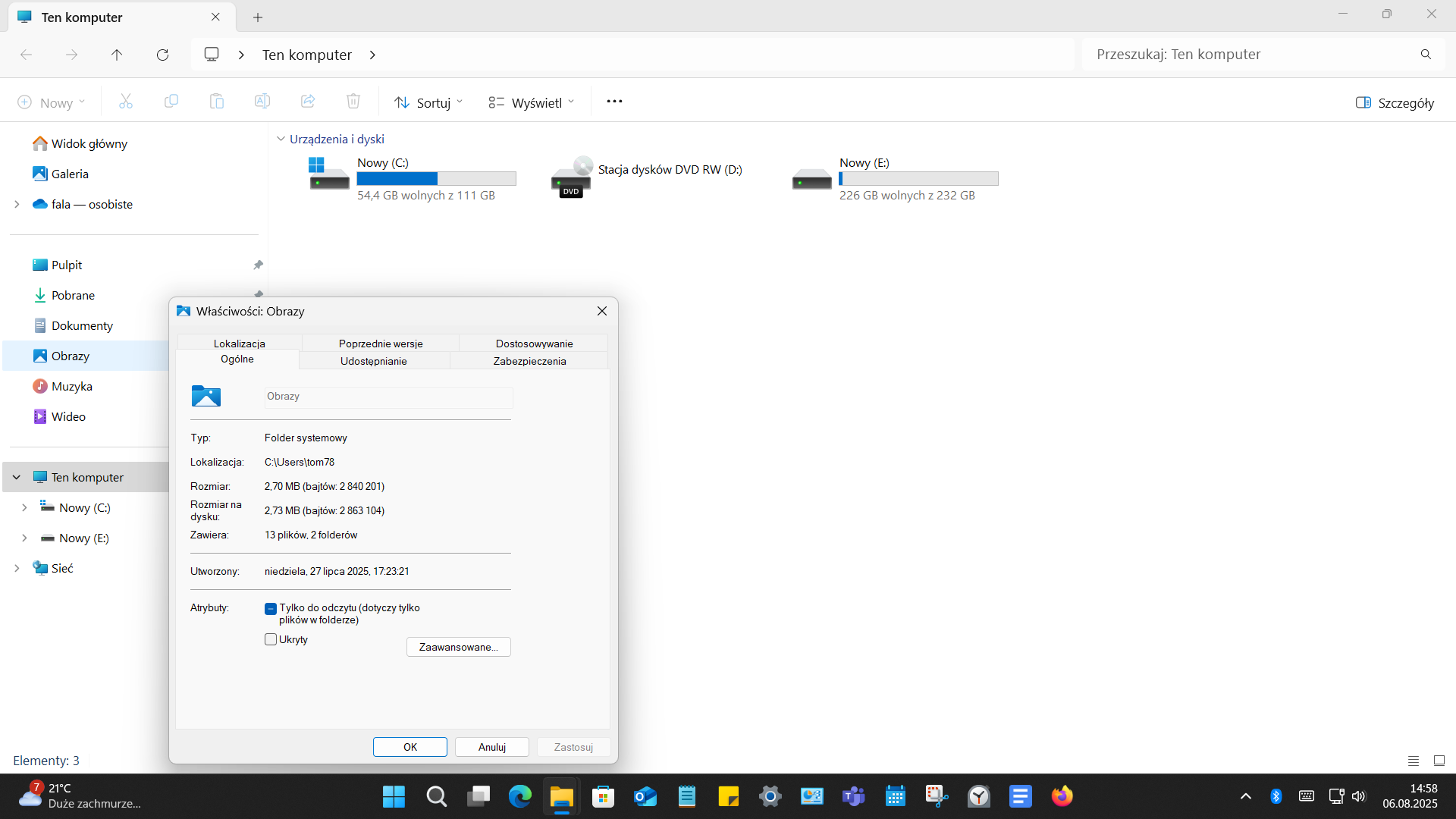

  • #8 21627411
    major39
    Poziom 5  
    Posty: 253
    Co by Pan radził zrobić w moim wypadku? Bo Pan wie jak u mnie wyglądała sytuacja bo rozmawialiśmy już kiedyś ale nad tą instalacja windows11 ale pod innym tematem jak się nie mylę to mi Pan napisał żeby wygibasów nie robić bo na końcu zostanę z windows 7 jakoś tak to było
    W eksploratorze na pasku po lewej gdzie są Pulpit Pobrane Dokumenty Obrazy Muzyka Video to jak kliknę PPM właściwości to wyskakuje lokalizacja tylko brak lokalizacji pod konkretnym plikiem
    Okno „Właściwości: Obrazy” pokazuje lokalizację folderu w systemie Windows 11

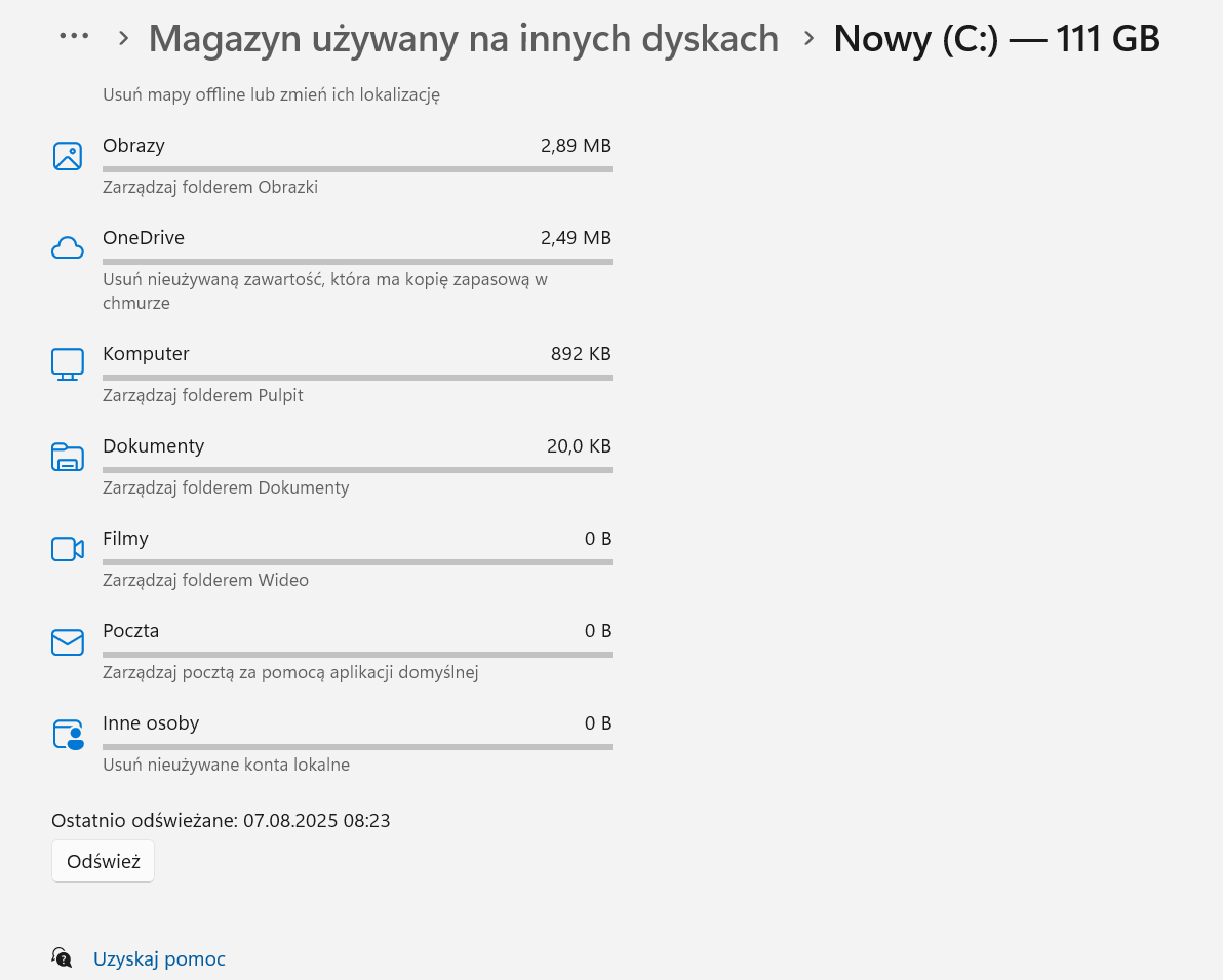

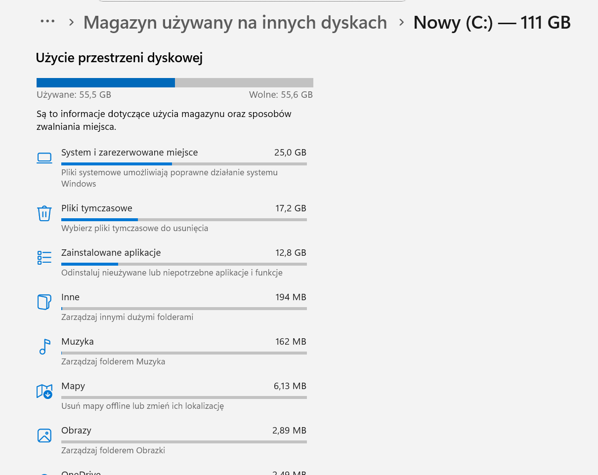

  • #11 21628070
    major39
    Poziom 5  
    Posty: 253
    Chcę wyczyścić komputer narzędziem które jest wbudowane w systemie ale nie chce narobić bałaganu. Co poradzilibyście zaznaczyć. Ponoć po 10 dniach od instalacji windowsa folder windows old jest samoczynnie usuwany więc przybędzie miejsca na dysku, ale poza tym co jeszcze zaznaczyć. żeby szybciej chodził komputer. Szczególnie chodzi mi o prządek w rejestrze
    Widok użycia przestrzeni dyskowej na dysku C: z podziałem na typy danych
    Widok zużycia magazynu na dysku C według kategorii: Obrazy, OneDrive, Dokumenty i inne
    #12 21628414
    sq3evp
    Posty: 6630
    Pomógł: 219
    Ocena: 878
    Zrób sobie najperw kopię - przypomina mi jak kolega admin Linux czyści Windows Server z nadmiarowych komponentów. Revert maszyny wirtualnej zakończył jego próbu poznania usług systemowych Windows Server.
  • #13 21629830
    major39
    Poziom 5  
    Posty: 253
    Pomogła porady PRL i uwagi Matuzalem. Czyli HKEY_CURRENT_USER\SOFTWARE\Microsoft\Windows\CurrentVersion\Explorer\User Shell Folders i tam dokonałem zmian i dla pewności zainstalowałem program Registry Repair który zrobił porządek w rejestrze
