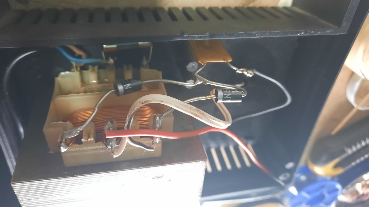

    Witam wszystkich.
    Dlaczego w tym prostowniku diody prostujące są połączone zaporowo?
    Napięcie dwóch skrajnych końców uzwojenia wtórnego AC wynosi około 30 V, czyli 2×15 V. Napięcie po wyprostowaniu wynosi około 13,8 V DC.
    Ja rozumiem, to jest prostownik dwupołówkowy. Możecie mi prosto wytłumaczyć, dlaczego diody są połączone zaporowo i jaka jest różnica między tym połączeniem, a na przykład gdyby był transformator 2×7,5 V i diody w kierunku przewodzenia?
    Nie jestem elektronikiem, ale raczej samoukiem i chcę to zrozumieć. Jest to prostownik 6 A.
    Szukam na Google już miesiąc i uwierzcie, że takiego połączenia nigdzie nie widziałem.
    Z góry dziękuję i pozdrawiam.
    Widok wnętrza prostownika z transformatorem i dwoma diodami prostowniczymi podłączonymi do uzwojenia wtórnego.
    Diody są podłączone do transformatora, który daje "prąd" zmienny, a nie stały i nie można mówić, że diody są podłączone "zaporowo".
    Dlaczego w tym prostowniku diody prostujace sa polaczone zaporowo?
    Na ich wspólnym punkcie jest minus a na środku uzwojenia (puncie wspólnym uzwojeń) jest plus. Nie jest to połączenie zaporowe. Dioda przewodzi w jedną stronę. Gdyby były podłączone odwrotnie (punkt wspólny koniec z paskami)na na ich wspólnym punkcie byłby plus (tak jest najczęściej ale nie zawsze) a na środku uzwojenia (punkcie wspólnym uzwojeń) byłby minus.

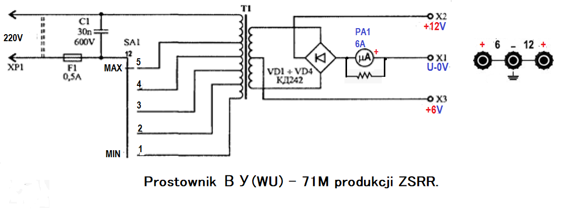

    Schemat elektryczny prostownika B Y(WU) – 71M ZSRR z wyjściami 6V, 12V i amperomierzem.

    aksakal
    Posty: 8942
    Pomógł: 1668
    Ocena: 3000
    To pytanie tylko potwierdza, że nie umiesz jeszcze czytać schematów.
    W trybie ładowania 6 V używane są 2 diody mostkowe, włączone zaporowo, tak jak w Twoim prostowniku. To odpowiedź na to, że nie znalazłeś takich schematów.

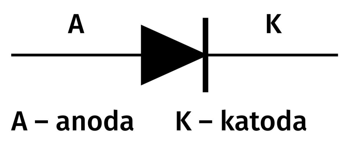

    Nie używaj swoich wynalazków w oznaczaniu elementów , używaj ogólnie przyjętej międzynarodowej symboliki, w przeciwnym razie staniesz przedmiotem kpin
    Schematyczny symbol diody z oznaczeniem A – anoda i K – katoda oraz ich podpisami.
    Na ich wspólnym punkcie jest minus, a na środku uzwojenia (punkcie wspólnym uzwojeń) jest plus. Nie jest to połączenie zaporowe. Dioda przewodzi w jedną stronę. Gdyby były podłączone odwrotnie (punkt wspólny koniec z paskami), na ich wspólnym punkcie byłby plus (tak jest najczęściej, ale nie zawsze), a na środku uzwojenia (punkcie wspólnym uzwojeń) byłby minus.
    Ty, kolego, chyba wiesz, o co mi chodzi.
    To teraz, jak ja to rozumiem.
    Jest to transformator 30 V z odczepem środkowym. Połączenie diod jak na zdjęciu jest połączeniem uzwojeń wtórnych równolegle, napięcie zostaje z jednego odczepu, a sumuje się prąd i kierunek napięcia biegnie od środka " " do zewnętrznych odczepów "-".
    Jeżeli podłączę diody odwrotnie, czyli "kreska od transformatora", prostownik traktuje to jak połączenie uzwojeń szeregowe, sumuje się napięcie, a prąd zostaje tak jakby z jednego uzwojenia i kierunek napięcia płynie wtedy od zewnątrz "-" do środka " ". Tak jak napisałeś, takie rozwiązanie jest częściej spotykane i wszystkie opisy i rysunki na Google odnoszą się właśnie do tego rozwiązania.
    A wiesz może, jaka jest różnica między tymi połączeniami? Chodzi mi o wydajność, bezpieczeństwo, spadki lub wahania napięć?

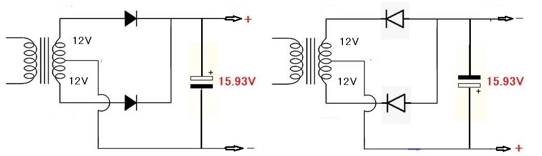

    Jeśli uważasz moje słowa za obrazę . to przepraszam. Ale w moich słowach nie widzę powodu do urazy.Za błędną terminologię możesz otrzymać nie tylko kpiny kolegów , ale także negatywną uwagę od moderatora.
    Dwa schematy prostownika mostkowego z transformatorem 12V i kondensatorem, pokazujące różne układy biegunowości.
    To teraz jak ja to rozumiem.
    Jest to transformator 30v z odczepem srodkowym. Polaczenie diod jak na zdjeciu jest polaczeniem uzwojen wtornych rownolegle, napiecie zostaje z jednego odczepu, a sumuje sie prad i kierunek napiecia biegnie od srodka "+" do zewnetrznych odczepow "-".
    Jezeli podlacze diody odwrotnie, czyli "kreska od transformatora" prostownik traktuje to jak polaczenie uzwojen szeregowe, sumuje sie napiecie, a prad zostaje tak jakby z jednego uzwojenia i kierunek napiecia plynie wtedy od zewnatrz "-"
    Same bzdury, ale trudno, i tak bywa. Niezależnie od polaryzacji diod, zasada działania prostownika pozostaje taka sama.
    Rozumiem. Tylko dlaczego w takim połączeniu diod jak na foto jest napięcie około 13,8 V, a jak odwrócę diody, bo tak sprawdzałem, jest około 28,8 V?
    Niemożliwe. Oprócz zamiany kierunków diod coś jeszcze zmieniasz.

    Gdzie idzie biały podwójny przewód wpięty na uzwojeniu wtórnym? Do amperomierza?
  • #20 21574577
    hhubert1501
    Poziom 6  
    Posty: 29
    Do diody led, tyko kontrolka wlaczenia do sieci. Tu nie ma amperomierza ani woltomierza. Czysty prostownik.

    Jeśli na wyjściu prostownika nie ma kondensatora filtrującego lub podłączonego akumulatora , napięcie ma postać impulsów o częstotliwości 100 Hz, które nie wszystkie multimetry cyfrowe w trybie pomiaru napięcia stałego mogą poprawnie zmierzyć.
