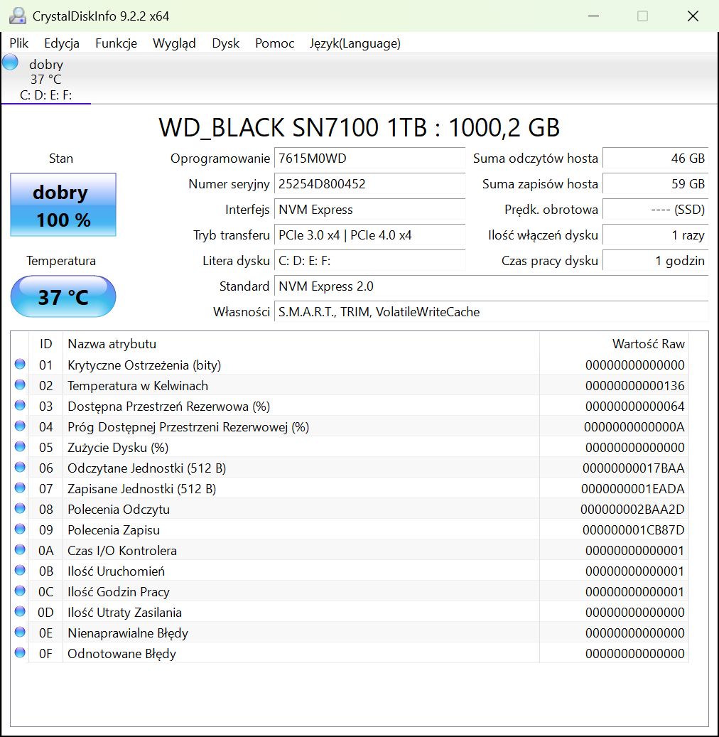

    Przez 30 miesięcy służył Gigabyte M30 (GP-GM30512G-G), ale właśnie zaczął stwarzać problemy - niekiedy nie widać go w BIOS (vF12b), czasami w Crystal Disk Info jest Not Found (przepracował 3090 godzin, był włączany 1834 razy).
    W HD Tune i HDD Scan mnóstwo bad sektorów.
    Podstawiłem Samsunga 980 - zapis i odczyt poprawny - wykluczam usterkę płyty.
    Który wspierany dysk kupić? Może być 1 TB. Grunt żeby nie kosztował krocie i był dostępny.
    Fajnie by było gdyby podziałał dłużej...

  • #8 21687114
    internick
    Poziom 36  
    Posty: 3081
    Pomógł: 273
    Ocena: 552
    Kupiłem WD SN7100.
    Działa.
