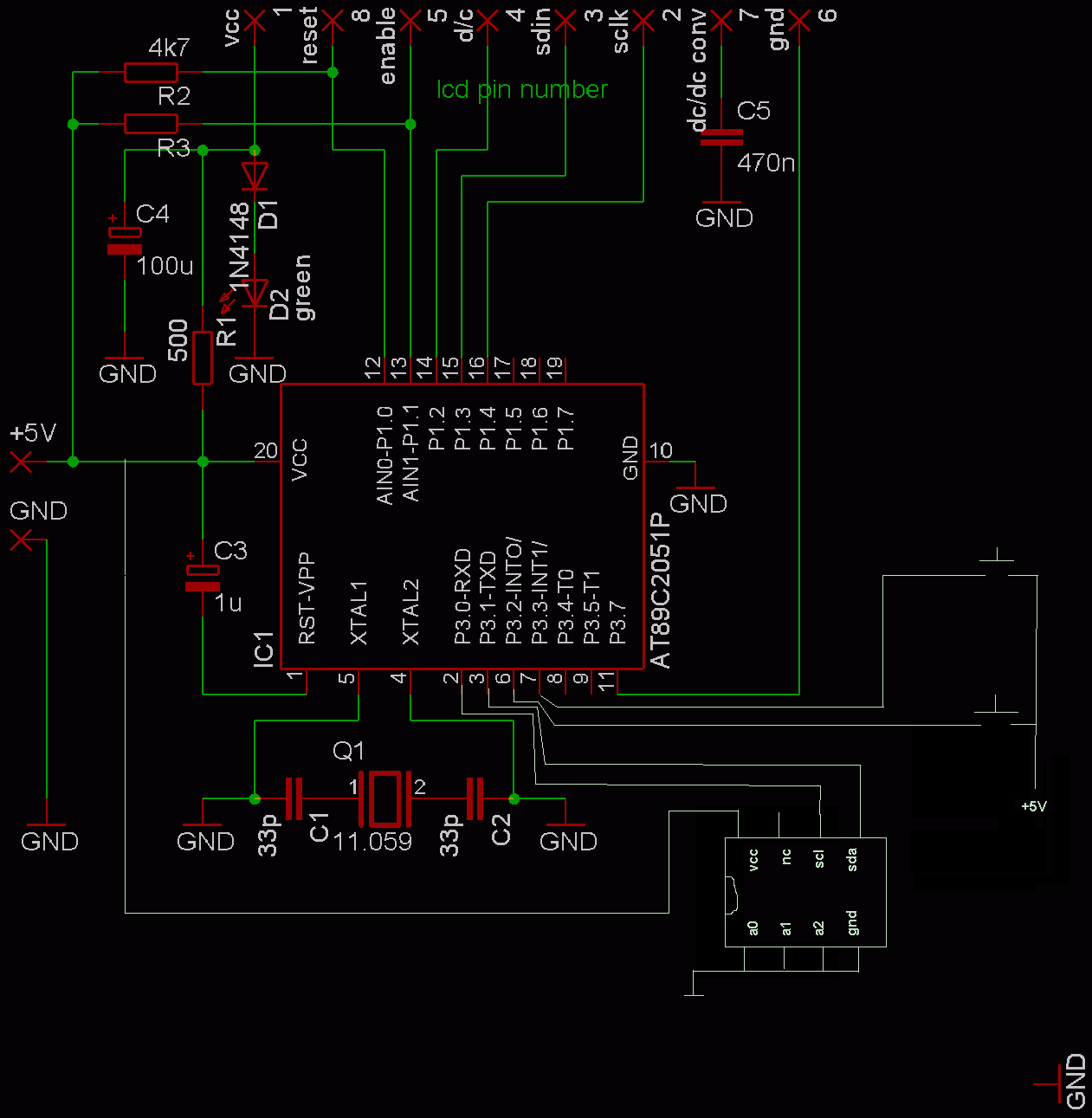

    Chciałem sobie zrobić właśnie coś takiego na atmelku 89c2051 z pamięcią 24c512, wyświetlaczem od noki 3310 i przyciskami... wykorzystałem do tego schemat który znalazłem w sieci tylko że on obsługiwał poprostu sam wyświetlacz a ja dodałem resztę i nie wiem czy dobrze popodłączałem to wszystko (z mikrokontrolerami miałem mało do czynienia). To co jest dorysowane na biało to mój pomysł (oczywiście po 4k oporu do lini sda, csl i przycisków). Celem jest to że po przyciśnięciu jednego z przycisków (góra, dół) procek odczytuje 504bajty z pamięci 24c512 i ładuje je na wyświetlacz. W załączniku dołączam schemat. Więc pytanie: ma prawo bytu coś takiego? To link do oryginalnego artu: https://www.elektroda.pl/rtvforum/download.php?id=14142

    Teoretycznie to może być ale jak będziesz ładował dane do wyswietlenia.
    Czyli jak będziesz wpisywał do eepromu?
    Najpierw rozwiąż ten problem.
    .....Celem jest to że po przyciśnięciu jednego z przycisków (góra, dół) procesor odczytuje 504bajty z pamięci 24c512 i ładuje je na wyświetlacz.
    Schemat jest dobry, jedynie kwarc jest zle podlaczony..
    i ten regulator 3,3V dla LCD mozna by zmienic na cos mniej pradozernego.
    LCD pobiera ok 0.5-0.7mA nawet przy kilku "klatkach" na sekunde.
    AT89c2051 moze byc zasilany od 2,7V.. az kusi zeby uzyc baterie od kom, np. 3310.
    Masz zamiar ładowac na wyswietlacz tylko grafike ? czy tekst?
    Jesli tekst wystarczy pobrac tylko 84B (14kolumn * 6 wierszy) z EEPROM a tabela znakow w uP.
    Zreszta grafike rowniez.. kwestia programu.
    Tylko potrzebowalbys cos z 8kB Flashu, zreszta przy tej ilosci pamieci moglbys pokusic sie rowniez
    o klawiaturke i mozliwosc wpisywania recznego..
    klawiaturka na przerwaniach - jak najbardziej - uP odczyta i przejdzie dalej do stand-by.
    Klawisze oczywiscie do masy nie plusa :P
    Moglbys tez zmienic piny SCL i SDA a RXD i TXD zostawic dla RS232.

    Masz tu taki przykladowy schemat.
    Ze stabilizatorka tez mozesz zrezygnowac jesli bateria/aku naladowana nie bedzie miec wiecej niz 4V..
    Choc od razu ostrzegam, te 2kB programu nie starcza na obsługe LCDka
    i notesu.. w BASCOM
    pomysl o czyms chocby z 8kB...
    I jesli to ma być sciaga na mature to nie pomoge dalej...

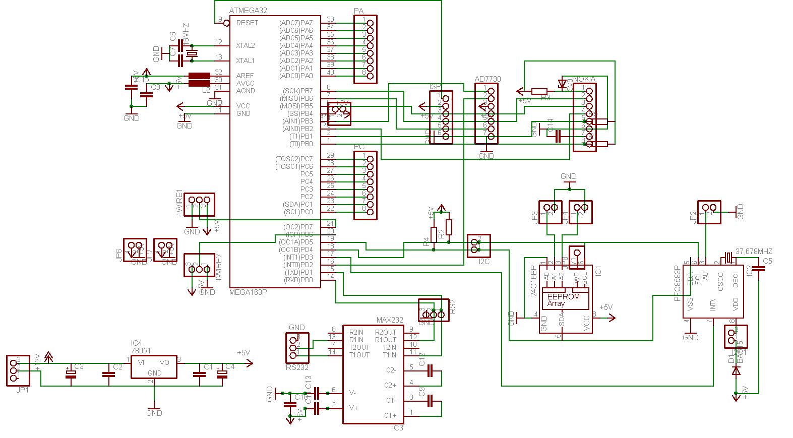

    Witam. Jak już wcześniej pisałem mam notes który wykorzystuje jako słowniczek słówek j. angielskiego.
    Schematu płytki nie będe pokazywał bo jest to płytka zaprojektowana jako uniwersalna i jest na niej pare niepotrzebnych śmieci i błędów :)
    Główne elementy to ATMEGA32 + LCD Nokia 3310 + DS18b20 + 24C64 + pcf8583 + MAX232 + Klawiatura 4x4.
    Program pisałem w BASCOM i teraz zajmje 32% pamięci.
    W wewnętrznym epromie M32 (1024B) zapisywane są adresy słówek zapisanych w 24C64 i liczba tych słówek.
    Nadmienie tylko, że czas zapisania w 24C64 a prędkość transmisji UART może stanowić problem przy niechlujnym pisaniu programu.
    Piotr

    Nie jestem elektronikiem i nie mam żadnego wykształcenia w tej dziedzinie więc nie moge nikogo pouczać.
    Dlatego prezentuje schemat wykonany przez 100% amatora.
    Może nikomu nie zaszkodzi.

    No to żeś mnie zagiął!!! To już chyba bardziej pod profesjonalizm podchodzi... jak dużo czasu zajęło Ci zrobienie czegoś takiego i napisanie programu?? i co to są te wyjścia PC i PA?? Domyślam się, że jedno to klawiatura a drugie? jaką rolę spełnia układ ad7730?? znalazłem opis, że jest to przetwornik A/C sigma-delta 24-bit... Na koniec jeszcze jedno głupie pytanie: tego atmege możesz programować przez isp nie wyciągając go z całego układu?? Z góry dzięki za odpowiedzi :)
  • #14 2103111
    PiotrLotnik
    Posty: 207
    Pomógł: 2
    Ocena: 2
    Elektroniką bawie sie już drugi rok zaczynając od M8 i zapalania diódek.
    Tą płytke projektowałem i robiłem przez miesiąc jako uniwersalne pudełeczko (nie jako notes) które może mieć różne zastosowania (termometr, notes, zegarek itp).
    Do PA podłączona jest klawiatura 4x4 a PC jest narazie nie wykorzysane.
    Ad7730 to przetwornik 24bit do którego podłączone mam dwa czujniki ciśnienia (przetwornik i czujniki na oddzielnej płytce podłanczane w razie potrzeby).
    Z pudełka wyprowadzone jest gniazdo RS232 do ktorego podłanczam programator, zasilanie, RXD, TXD dzieki czemu podłączenie i wgranie programu zajmuje chwile.
    Pudełeczko zasilane jest z baterii 3V od nokii 3310 i ładowane jest bez stresu po podłączeniu zasilania na LM7805 (ładować może sie całą noc).
    Oczywiście układ ma pewne wady, największa to prądożerność. Przy zasileniu z baterii 3V pobiera 20mV w stanie Aktywnym a 15mV gdy uK jest w stanie IDLE

    Do ladowania Aku 3310 uzyj np. MAX1811,
    5V to stanowczo za duzo dla aku!
    Uzyj MAX3232 zamiast MAX232 i kondensatorki 100n starcza do niego. - zyskasz 10mA
    Mozesz rowniez zwiekszyc wartosci R od I2C ale tak zeby nie zaklocalo transmisji.
    i kwarc moze ciut wolniejszy - pare kolejnych mA :)
    Moglbys tez jesli mozesz wrzucic zrodlo Twojego notesu jesli mozesz oczywiscie.
