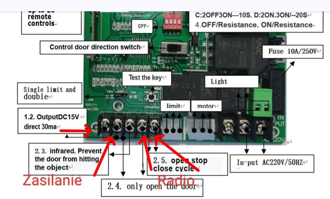

  • #8 21631686
    rokbok
    Poziom 40  
    Posty: 4326
    Pomógł: 641
    Ocena: 1018
    sebastiansebultur2 napisał:
    teraz wykasowałem piloty i póki co drugi dzień spokój - tylko teraz co jeśli po programowaniu pilotów znowu tak będzie ? piloty są wygodne bo nie muszę apki otwierać
    Jak radio zbiera zakłócenia to ponowne programowanie pilotów nic nie da, musisz zakupić zewnętrzny odbiornik z pilotami.
    Podłączysz go jak na rysunku poniżej, chyba że masz inną centralę to umieść tu wyraźne foto.
    Dla łatwości, podłączasz go równolegle tam gdzie podłączyłeś sterownik WiFi Tuya.
    Zbliżenie na płytkę sterującą z oznaczeniami zasilania i przyłącza radia

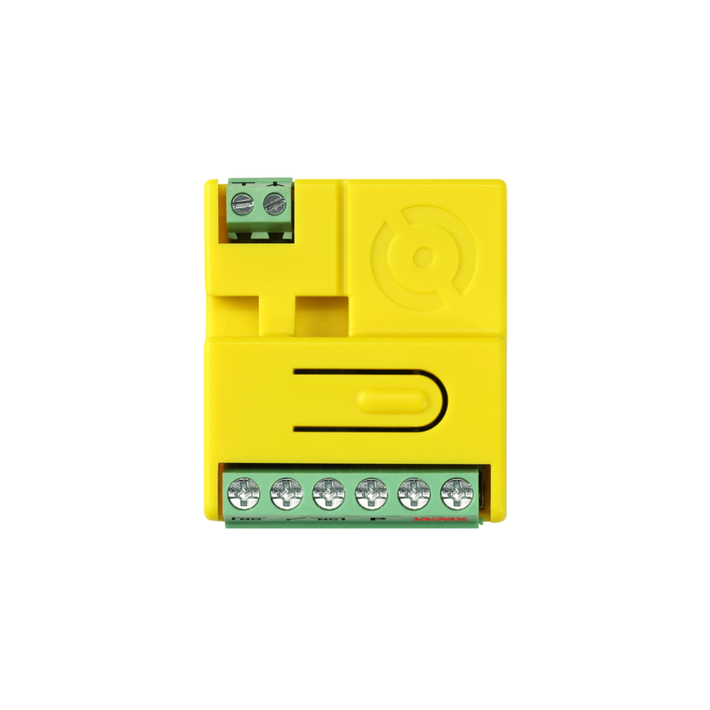

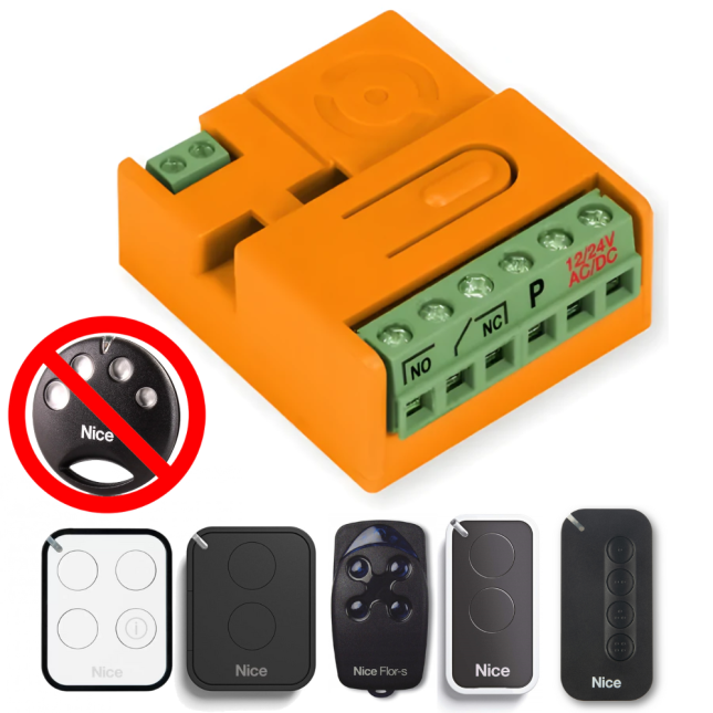

  • #12 21637666
    sebastiansebultur2
    Posty: 10
    >>21631686
    Jakie radio możesz polecić, by piloty były tanie i sam nie był za drogi? Nie chcę czegoś na wypasie, tylko prosty radioodbiornik, bo taki sam, jaki mam w napędzie, kosztuje 10 zł
  • #13 21637673
    rokbok
    Poziom 40  
    Posty: 4326
    Pomógł: 641
    Ocena: 1018
    Jakie radio możesz polecić by piloty były tanie i sam nie był za drogi ?
    Po taniemu każde jedne z alledrogo + do niego piloty, prawdopodobnie będzie to chińszczyzna.
    Trochę drożej to np. Proxima + piloty, albo kompatybilny z Twoimi pilotami, polski sprawdzony producent, może być model NW1, NMx, albo inny, na ich stronie znajdziesz coś jeżeli cenowo Ci będzie odpowiadać.

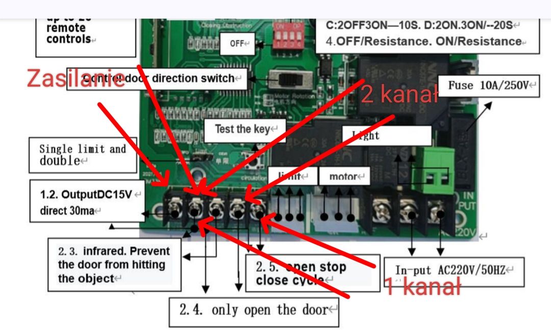

    #18 21639621
    rokbok
    Poziom 40  
    Posty: 4326
    Pomógł: 641
    Ocena: 1018
    Nie mam takiej funkcji
    Chyba jednak masz, patrz foto centrali i zapis tam umieszczony "2.4 Only open the door".
  • #19 21641395
    sebastiansebultur2
    Posty: 10
    >>21639621 Furtkę mam obok bramy, więc funkcja mi niepotrzebna :) A jak do tego miałbym się podłączyć, by to działało?
    Niemniej póki co brama się nie otworzyła - testy kontynuuję i zamówię nowe radio
    #20 21641408
    rokbok
    Poziom 40  
    Posty: 4326
    Pomógł: 641
    Ocena: 1018
    a jak do tego miałbym się podłączyć by to działało ?
    Potrzebne radio dwu kanałowe i analogicznie jak dla pełnego otwarcia, podłączasz w miejsce wskazane na foto.
    Dla pełnego otwarcia 1 kanał radia pod pierwszy z prawej i drugi z lewej, 2 kanał radia pod drugi z prawej i drugi z lewej.
    Zasilanie dwa pierwsze z lewej.
    Płyta sterownika z podpisanymi miejscami podłączeń: zasilanie, 1 kanał, 2 kanał.
