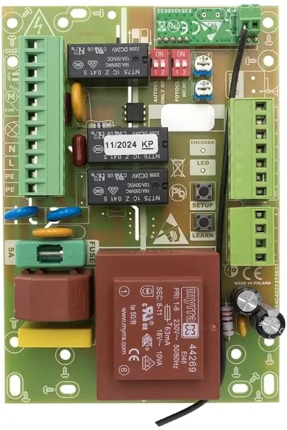

    Witam szanownych kolegów. Mam problem z napędem bramy przesuwnej HATO 400Y (tak przynajmniej opisany jest na silniku wewnątrz obudowy). Sam z siebie zaczyna się otwierać i zamykać w losowych odstępach czasu. Jako że jest on zainstalowany w domu mojej mamy a miałem dziś zaledwie 2 godziny czasu i zero dokumentacji i narzędzi sprawdziłem tylko że pilot odpada - dzieje się to również przy wyjętej baterii. Środek był troszkę zarośnięty i brudny - wszystko wyczyściłem. Trochę dziwne wydaje mi się podłączenie fotokomórek. Działają bo ich przecięcie powoduje załączenie przekaźnika ale przewód z sygnałem sterującym jest nie podłączony zamiast tego jest mostek pomiędzy COM i FOTO. Sam napęd nie reaguje na fotokomórki nawet jak podpiąłem przewód sygnałowy z fotokomórki pod złącze FOTO. Wyłącznik krańcowy działa prawidłowo i dla pozycji "otwórz" jak i "zamknij". Mam już instrukcję instalacji tego napędu i jak zdążę to jutro wrócę do tematu bardziej przygotowany. Chciałbym jednak zasięgnąć porady fachowców którzy mają z tym do czynienia na co dzień. Co sprawdzić ? Na co zwrócić uwagę ? Co może być przyczyną takiej usterki ? Niestety gość który ten napęd instalował zwinął interes i szukaj wiatru w polu a mama , jako że jestem ten "techniczny" scedowała całą nadzieję na rozwiązanie tego problemu na mnie. Pomożecie ?

  • #2 21637559
    jarewa
    Poziom 35  
    Posty: 3116
    Pomógł: 228
    Ocena: 518
    Coś ze sterownikiem się dzieje " Sam z siebie zaczyna się otwierać i zamykać w losowych odstępach czasu" podpowiada jakieś zalanie PCB lub duża wilgoć. Może coś blisko było dodawane, jakieś zasilacze impulsowe? chińskie potrafią ostro "siać" a UC wariować. Na pewno nie zaszkodzi rozebrać i sprawdzić PCB pod kątem wilgoci i korozji.

    Radio to ta zielona plytka z napisem CE prawy górny róg.
    HATO 400Y – samoczynne otwieranie i zamykanie bramy w losowych odstępach czasu.

    Proponowałbym jeszcze sprawdzić czy któryś z elementów w torze SBS ( złącze nr. 15 ) nie ma zimnego lutu , lub nie jest urwany
