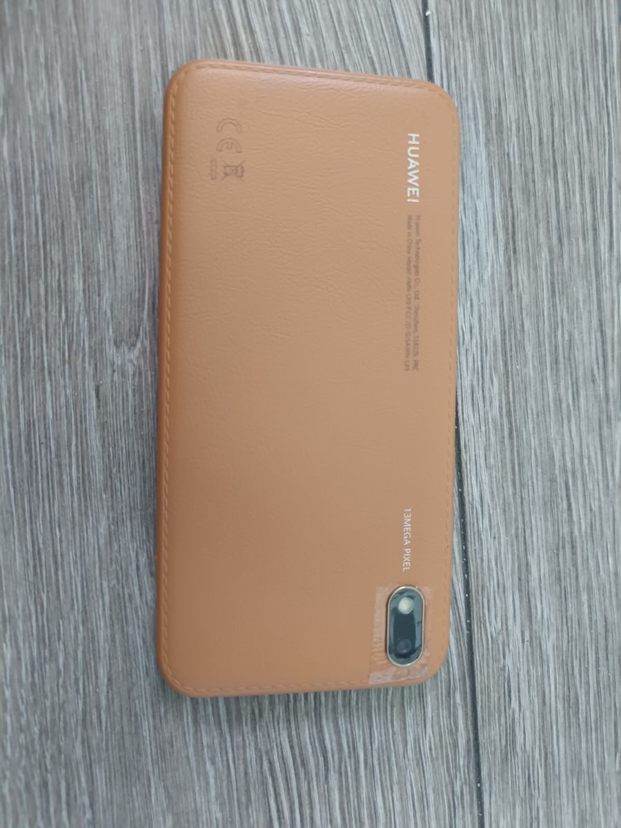

    Tylny panel smartfona Huawei Y5 2019 z brązową obudową i pojedynczym aparatem. Telefon Huawei Y5 2019 w trybie eRecovery z widocznymi opcjami, tylko jedna aktywna Przepraszam, szanowni państwo, mój Huawei Y5 2019 z Androidem 9.0 przy uruchomieniu pojawia się logo Huawei, restartuje się ponownie, a potem recovery i nie da się go opuścić. Nie ma factory reset i Dave mode. Oto obraz. Co mam robić?
    AI: Czy telefon był wcześniej rootowany, miał wgrywany custom ROM albo odblokowywany bootloader?
    nie 🙂‍↔️
    AI: Jakie dokładnie opcje widzisz w recovery i czy pojawia się tam jakiś komunikat o błędzie?
    nie mam błędu, nie wyświetlają się
    Model: Huawei Y5 2019 AMN-LX9
    Problem: bootloop, recovery, brak opcji resetu
    Android 9, wersja softu: 9.1.0.323 (C432E5R1P4)

    Po recovery mode, poruszamy się przyciskami przyciszania i podgłaszania a zatwierdzamy przyciskiem włączania, spróbuj najechać na reboot lub shutdown i zatwierdzić przyciskiem włączania, daj znać co się stanie

    Z tego co widzę oprogramowanie się wysypało i tylko wgranie systemu na nowo może pomóc.

    Używany około 6 lat więc zakładam wersję mniej optymistyczna czyli zużyła się pamięć wewnętrzna która przechowuje oprogramowanie i dane. Jeżeli wgranie na nowo nie powiedzie się to telefon nadaje się do kosza.

    Brak opcji resetu do ustawien fabrycznych w recovery to czasem kwestia aplikacji typu MDM, czy blokady rodzicielskiej. Chocby Family Link potrafi to blokowac, choc nie wiem czy akurat rowniez w Huawei.
    Reset dalo by sie tutaj zrobic za pomoca boxa, ew mtkclienta z uzyciem testpointa.

    Telefon był używany wcześniej, dało się go używać
    >>21630478 Nie było czegoś takiego i też konto Google było usunięte z urządzenia
    >>21630470 No, miałem problem z pamięcią, ale po resetowaniu miałem kilka dni na używanie, to nagle po resecie

    Oddać do utylizacji.
