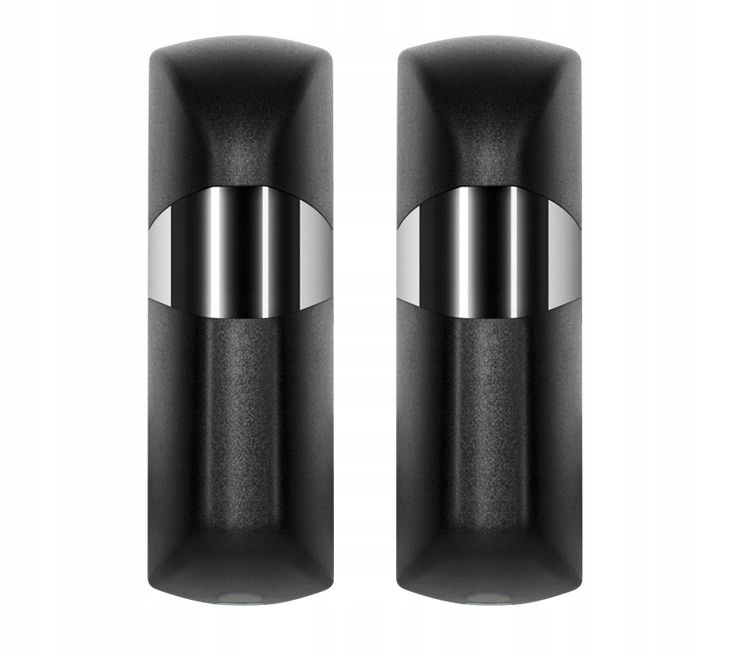

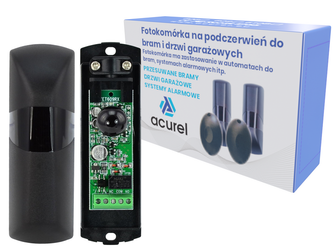

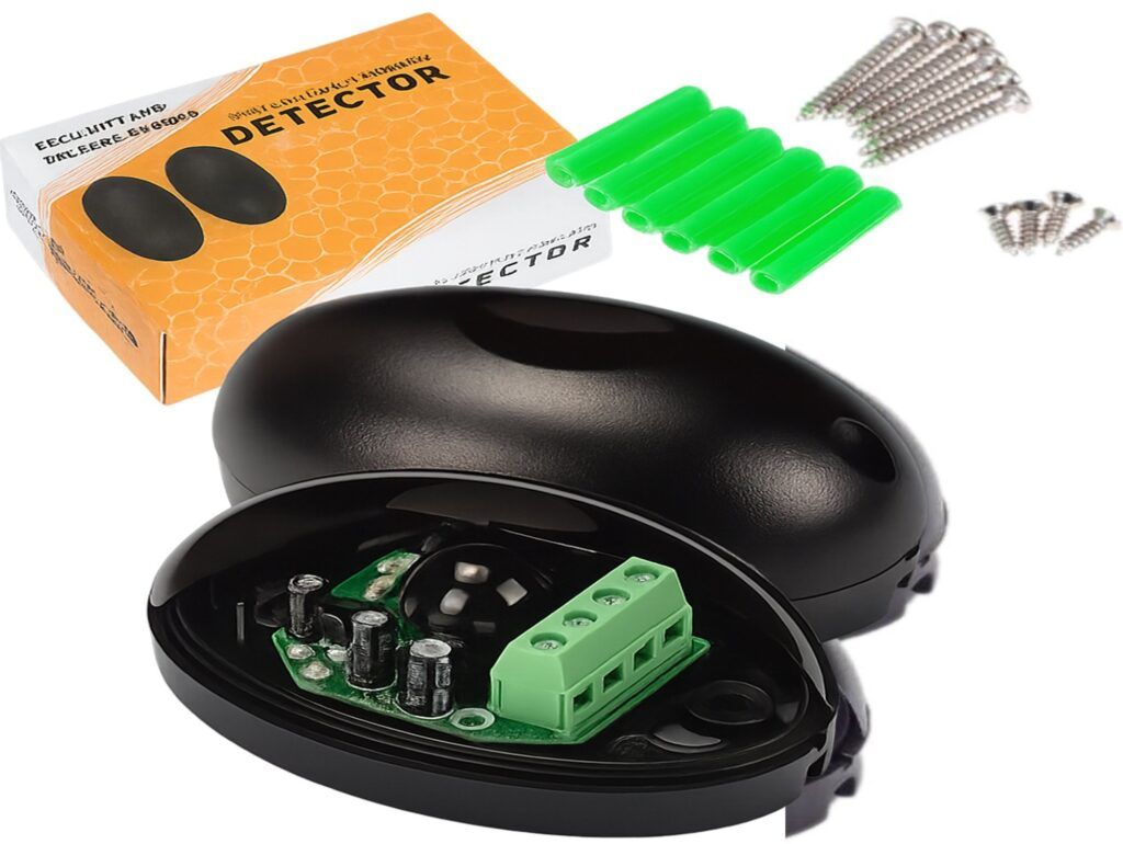

    Para czarnych fotokomórek do automatyki bramowej z błyszczącym paskiem pośrodkuFotokomórka na podczerwień do bram z opakowaniem Acurel i widoczną elektroniką Czujnik fotokomórkowy z otwartą obudową, widoczna elektronika i zestaw montażowy
