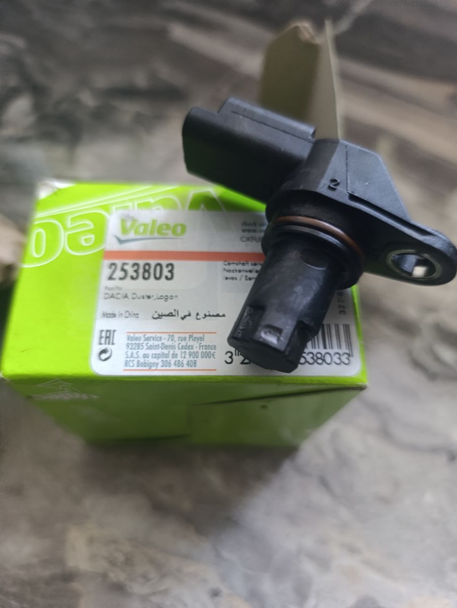

    Opel Vivaro 2.0 CDTI 2008 rok przy prędkości 120 km/h nagle auto szarpnęło i straciło moc, później już nie odpala. Rozrusznik kręci. Po podłączeniu do komputera wyskoczył błąd czujnika wałka rozrządu. Wymieniłem go na nowy, ale dalej silnik nie chce się uruchomić i wywala ten sam błąd, ale już nie jako stały. Czy ten czujnik jakoś się adaptuje przez komputer? Nie mam pomysłów, a nie wiem, jak zobaczyć, czy wał się kręci chociaż komputer pokazuje 280 obrotów. Rozrusznik kręci, ale ciśnienie paliwa się nie zmienia. Czy jest jakaś możliwość żeby taki błąd wyskakiwał przez zatkana popsuta pompę paliwa? Zastanawiam się nad rozkręceniem baku żeby ją sprawdzić bo chyba cisnienie paliwa powinno się podwyższyć przy próbie odpalenia? Chyba że komputer blokuje ja przez ten czujnik. Przepraszam, jestem laikiem. ( Wcześniej pomyliłem tutaj czujnik wału korbowego z czujnikiem rozrządu)

    Czujnik, który wymieniłem, znajduje się pod filtrem powietrza do silnika (czujnik wału korbowego z Valeo).
    Dodam jeszcze, że ciśnienie paliwa się nie zmienia przy próbie odpalenia i ma wartość 0,28.
    Komputer pokazuje też 280 obrotów na minutę.
    Jestem laikiem, ale nie boję się wyzwań.

    pe$$0s
    Posty: 166
    Pomógł: 27
    Ocena: 47
    Czujnik jest z tyłu silnika przy skrzyni biegów wymiana od dołu bo nie wiem co masz na myśli pod filtrem powietrza. Ostatecznie zostaje próba z samostartem czy daje oznaki życia.

    >>21629602 Taki czujnik wymieniłem pod pokrywą filtra powietrza, chyba że on ma dwa czujniki, a ja o tym nie wiem. W poniedziałek sprawdzę, czy pisze TAK czy NIE na komputerze przy odpaleniu
    Czujnik Valeo 253803 na pudełku, pasujący do Dacia Duster i Logan

    Ocena: 175
    To czujnik wałka rozrządu , na dole masz czujnik wału
    Przy samym kołnierzu dzwona skrzyni biegów na bloku silnika , za wężami stalowymi olejowymi co idą do turbiny .
  • #10 21629936
    masterofleagueoflege
    Poziom 4  
    Posty: 5
    >>21629921 Kurczę, przepraszam wszystkich, którzy wcześniej mi odpowiedzieli, ponieważ kolega ma rację — to czujnik rozrządu i taki błąd mi pokazuje. Komputer szczytuje obroty wałka na 280. Bardzo przepraszam za to, że wprowadziłem w błąd, ponieważ poświęciliście swój czas na mój problem. Jeśli macie jakieś propozycje, to chętnie wysłucham. Nie wiem też, czy stworzyć temat na nowo, czy zostawić ten.
