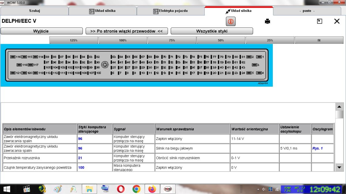

    Witam. Nie podłączysz się, bo nie masz zasilania któregoś. Zaraz Ci poszukam schematu i Ci wkleję. Tylko mam jeszcze 3 auta i jak je zrobię, to poszukam. Pozdrawiam
    Witam, tu masz — może pomoże, zobacz to
    Zrzut ekranu z programu diagnostycznego WOW! z widokiem złącza ECU i tabelą sygnałów
    1. Silnik — przekaźniki, zasilanie
    Deska — zasilanie, wszystkie
    Doładowanie i rozruch
    Silnik — sterownik, strona przewodów
    Sterownik silnika — opis wtyczki
    Styki silnika
    Wszystkie punkty masy
    Wszystkie zasilania

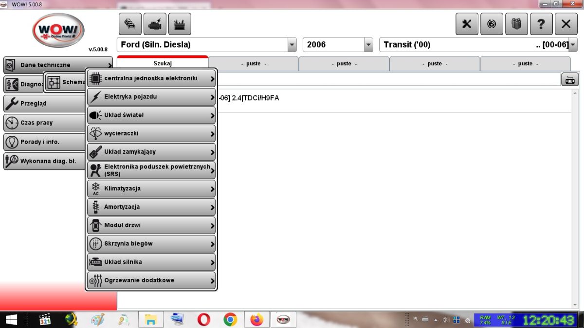

    Jak coś, to możesz zadzwonić lub napisać. Co Ci jeszcze brakuje
    Ekran programu WOW! 5.00.8 z menu schematów elektrycznych do Forda Transit 2006
    Takie mam schematy, jak coś.
