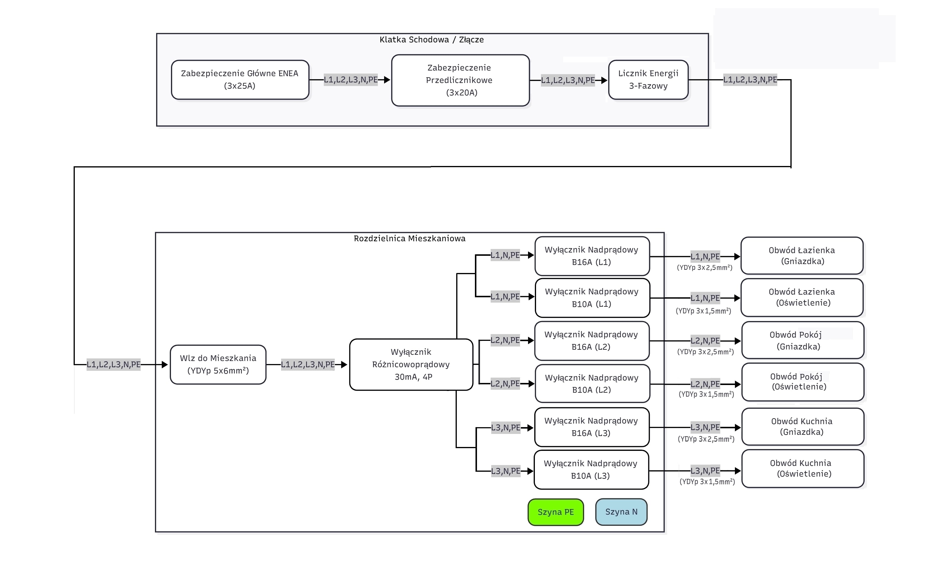

    Dzień dobry.
    Mam prośbę czy wystarczy taki schemat do przedstawienie w ENEA. Ponieważ do tej pory miałem zasilanie jednofazowe a chciałbym podnieść zasilanie mieszkania na trójfazowe. Oraz podnieść wzrost mocy z 5kW na 15kW
    Jeżeli coś jeszcze potrzeba nanieść to bardzo proszę o pozytywną radę i naniesienie za mnie..
    Schemat instalacji elektrycznej mieszkania z rozdziałem trójfazowym i zabezpieczeniami[

    Źle. Nie możesz dać wspólnych obwodów dla oświetlenia i gniazd wtykowych. I jeszcze wyłączniki samoczynne 16 A do oświetlenia.

    Jest parę kwiatków...
    Niestety, ale to błędny projekt i za mało rozbudowany.
    Osobno daje się bezpiecznik na oświetlenie, osobny na gniazda.
    Gniazda w łazience zabezpiecza się oddzielnym wyłącznikiem RCD, dedykowanym tylko do tego pomieszczania.
    Podobnie można zrobić też dla kuchni.
    W skrócie, powinny być 2-3 RCD i 6 co najmniej wyłączników nadprądowych.
    Choć tu też zależy ile jest gniazd i jakie będzie ich obciążenie. Bo jeżeli gniazd jest za dużo, to może obwód pomieszczenia trzeba podzielić na więcej gałęzi, z osobnymi bezpiecznikami.
    Oświetlenie zwykle zabezpiecza się niższymi wartościami wyłączników prądowych, ale tu akurat zależy od tego jakie to oświetlenie. Ale to się po prostu liczy z mocy źródeł światła.
    No i wykonanie schematu blokowego z jakiegoś Power Pointa czy Visio... No to nie jest coś, co może się spodobać pani w okienku. Schematy jednokreskowe są łatwe do narysowania, przykładów w sieci jest multum. Są do tego nawet programy.
    Ale spokojnie zrobisz taki w Paincie.

    Dlaczego zabezpieczenie 3x20A opisane jest jako przedlicznikowe, skoro jest ono zalicznikowe.
    Po drugie, ten "schemat" możesz wydrukować i dać dziecku do pokolorowania. To jest radosna twórczość a nie schemat.
    Wpisz w przeglądarkę frazę "symbole elektryczne" i "schemat jednokreskowy", na pewno znajdziesz wiele informacji o tym jak powinien wyglądać schemat instalacji elektrycznej.
    Po trzecie - OSD z reguły nie interesuje instalacja zalicznikowa, szczegółowe rysowanie rozdzielnicy w mieszkaniu i obwodów odbiorczych jest zbędne.
    Bardziej wskazane jest opisanie części przedlicznikowej. Ja swoje schematy zaczynałem od trafostacji (numeru lub nazwy), dalej numer/nazwa obwodu, następnie numer stanowiska słupowego lub złącza kablowego ze wskazaniem granicy własności (miejsca dostarczania energii) oraz numerem PPE (punktu pobierania energii). I w miarę możliwości z opisem typów kabli/przewodów wraz z przekrojami.

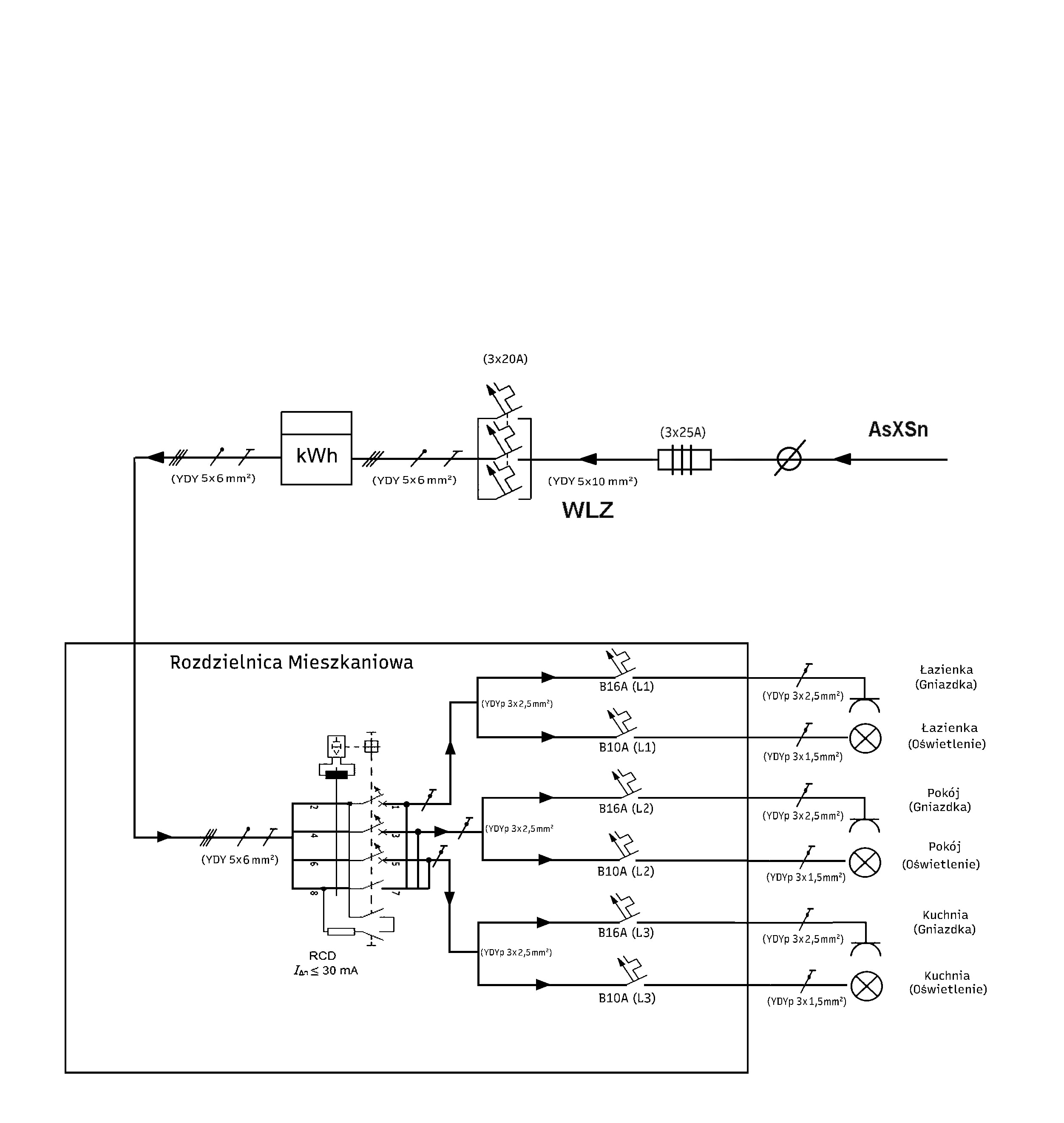

    Czy teraz już jest w miarę dobrze?
    To jest mieszkanie 1 pokojowe z kuchnią i łazienką nie w bloku.
    Jeżeli jeszcze coś muszę nanieść na ten schemat to proszę o pomoc i podpowiedzi. Co brakuje.
    W ENEA pan powiedział, że nie muszę dawać dodatkowego RCD na łazienkę i kuchnię
    Oto poprawiony schemat
    • Schemat jednokreskowy instalacji elektrycznej trójfazowej Schemat 2.jpg (582.73 KB) Musisz być zalogowany, aby pobrać ten załącznik.
    To, co zrobiłeś, to nie jest schemat jednokreskowy.
    Enea - OSD - tego oczekuje.

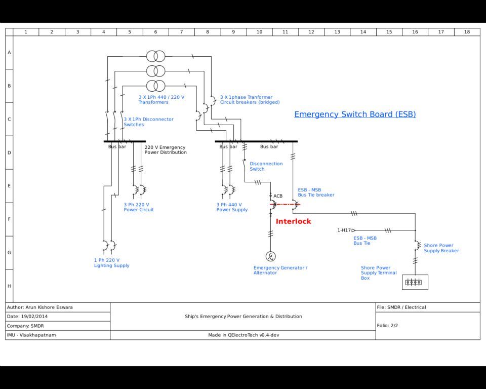

    >>21765938
    W standardach technicznych Enea znajdziesz schematy ZKP. Tylko należy znaleźć odpowiedni do wydanych warunków technicznych przez Enea, czyli m.in. od układu sieci zasilającej. Link.
    Poza tym, to co przedstawiłeś nie jest schematem jednokreskowym. Tu przykład Link Link schematu jednokreskowego.

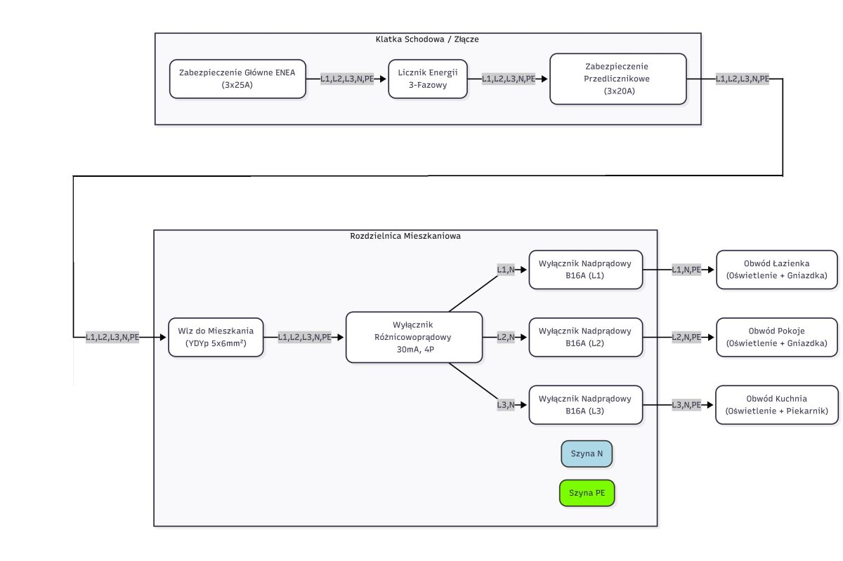

    No i coś zrobiłem lecz nie wiem czy dobrze.
    Proszę o ocenę i jakieś sugestie do poprawy
    • Schemat jednokreskowy instalacji elektrycznej trójfazowej Schemat 3.jpg (626.6 KB) Musisz być zalogowany, aby pobrać ten załącznik.

    Tylko to w dalszym ciągu nie jest schemat jednokreskowy.
    P.S.
    Źle zasilanie RCD 4-polowe.
    Pomijam zasadność stosowania tego aparatu, pomimo zgodności z przepisami.

    To na czym polega schemat jednokreskowy, bo już teraz nic nie rozumiem. Czego tu brakuje lub czego jest za dużo

    Nie wiem czy wszystko napisałem odnośnie informacji dla was, więc tak dokładnie trochę:
    1. Mieszkanie które robię to jest stare mieszkanie w którym zasilanie było tylko 1 fazowe o mocy 5 kW
    2. Chciałem złożyć wniosek o zamianę 1 fazowego na 3 fazowe oraz podniesienie mocy do 10kW
    3. Mieszkanie jest w budynku gdzie znajdują się jeszcze inne 4 inne mieszkania, każde z nich posiada własny licznik
    4. Budynek jest zasilany przewodami napowietrznymi.
    5. Liczniki znajdują się na korytarzu głównym.
    6. Mam do wniosku przedstawić tylko schemat uproszczony jednokreskowy.
    7. Muszę tylko jeszcze przy liczniku dopisać numer starego licznika
    Czy może teraz już lepszy schemat zrobiłem?
    Jeżeli ktoś jeszcze mi pomoże i da mi dobre rady to mam prośbę namalujcie co trzeba zrobić a nie tylko opisujcie. A jak ktoś ma może taki prosty schemat to ja poproszę o wrzucenie go tutaj.
    • Schemat jednokreskowy instalacji elektrycznej trójfazowej Schemat 3.jpg (371.91 KB) Musisz być zalogowany, aby pobrać ten załącznik.
