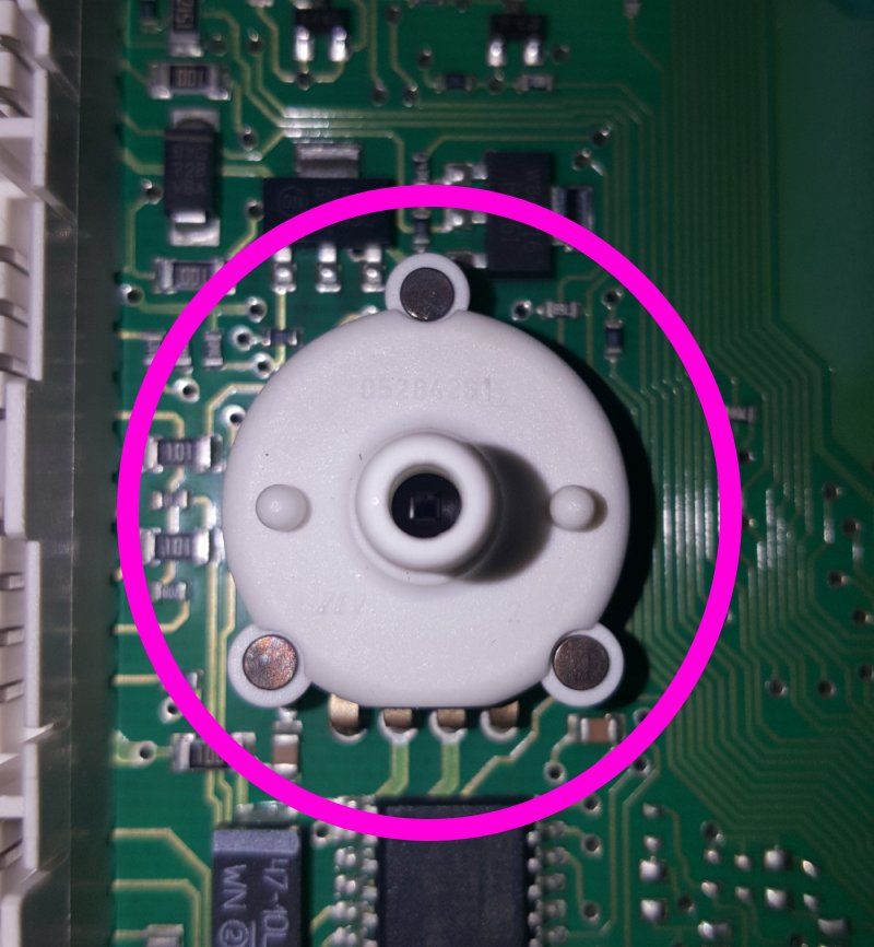

    Są dwie opcje: trzeba maszynę wprowadzić w tryb serwisowy i odczytać błędy, kupić używany, sprawny moduł do tego modelu W3245, prawdopodobnie jest moduł elektroniki EDPL162B.
    Ale w tych modułach lub podobnych po czasie ulegały korozji cienkie ścieżki, które biegną po krawędzi modułu elektroniki płytki PCB, trzeba wymontować i przejrzeć...
    Można jeszcze sprawdzić jak sie zachowuje jak zdejmiesz ten mały wężyk od hydrostatu, czujnik poziomu wody..
    W tym opisie był naprawiany moduł elektroniki.
    Zbliżenie na plastikowy czujnik na płytce PCB modułu elektronicznego, zaznaczony różowym okręgiem
    https://www.ebay.pl/itm/306307467190?_skw=b&a...QU%2Bjvmh%2FkRBzTIOp09IT%7Ctkp%3ABFBMyOGk8ZRm

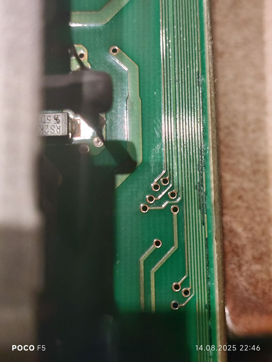

    Zbliżenie na płytkę drukowaną z widocznymi ścieżkami i złączami lutowniczymi
    Na obrazku te dolne ścieżki to korozja? Jak to leczyć? Drutowanie?
  • #9 21634967
    Telo
    Serwisant RTV
    Posty: 12930
    Pomógł: 1501
    Ocena: 2325
    Zrób zdjęcie prostopadle do tego obszaru, w miarę ostre zdjęcie makro, bo sorry, ale tu nic nie widać.

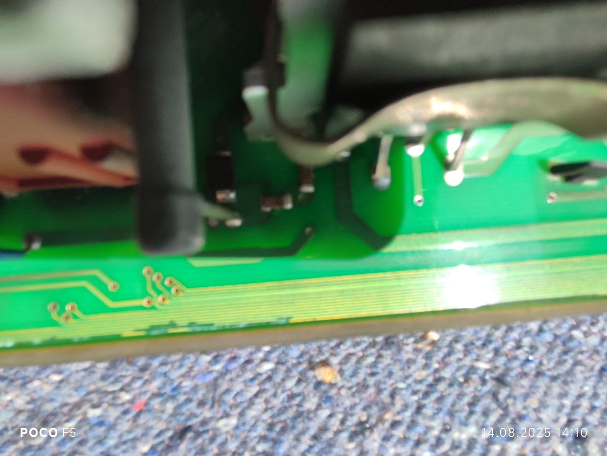

  • #10 21635278
    bogdan11
    Posty: 68
    Ocena: 8
    Zbliżenie na zielony obwód drukowany ze ścieżkami i otworami montażowymi
    Może to lepsze
  • #11 21635306
    Telo
    Serwisant RTV
    Posty: 12930
    Pomógł: 1501
    Ocena: 2325
    Tak jak się domyślałem, jest korozja, trzeba każdą ścieżkę zmierzyć ciągłość. Jeżeli przerwa, to drutowanie, jak nie dasz rady, mogę naprawić...
    Typowe dla tego typu modułów...EDLP1...
