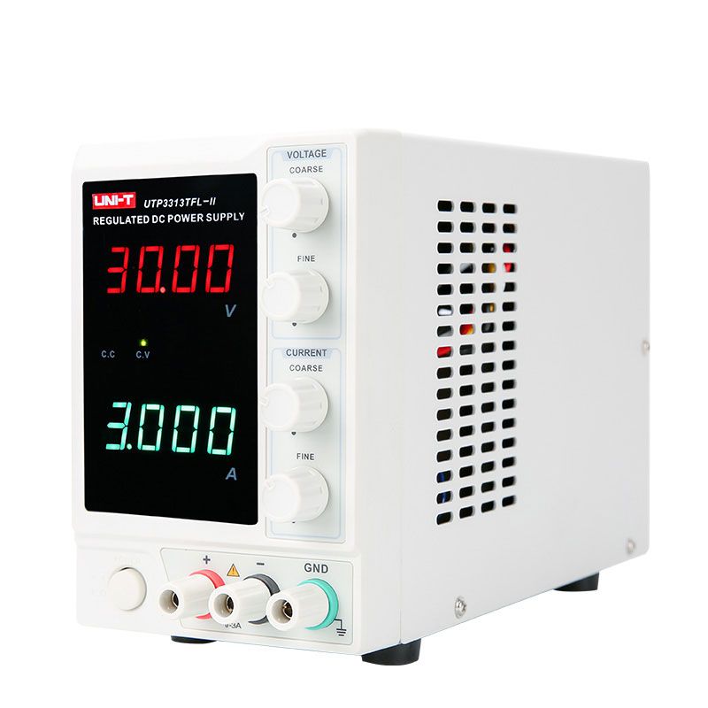

    Wpadł mi w ręce zasilacz laboratoryjny. Coś takiego:
    Zasilacz laboratoryjny z ekranem LCD, pokrętłami regulacji napięcia i prądu
    I nie do końca wiem, jak to powinno działać, powiem, jak działa ten mój (może jest uszkodzony?):
    Włączam i pokrętłem Voltage coarse ustawiam 12 V, to jest jasne, to działa.
    Podłączam do i - lampę LED, świeci.
    Podświetlona jest też dioda CV.
    Ale nie rozumiem pokrętła Current coarse - pokazuje zero. Jak nim kręcę, to nic się nie dzieje do pewnego momentu, aż nagle dioda CV gaśnie, zapala się dioda CC, LED (odbiornik) gaśnie, spadają na wyświetlaczu wartość napięcia.
    Może mi ktoś łopatologicznie wyjaśnić, jak taki zasilacz powinien działać?

    Klasycznie:
    1. Typowy zasilacz stara się utrzymać napięcie, które nastawiłeś. Gdy pobierany prąd jest mniejszy niż maksymalny, to owo napięcie utrzymuje się. Gdy dochodzi do większego poboru prądu, to albo zasilacz wyłącza się, albo pali, albo ogranicza prąd i to już jest zasilacz CV/CC.
    2. Zasilacz CC. Ten dla odmiany stara się utrzymać stały prąd na wyjściu w granicach jakiegoś tam napięcia (zasilacze do LED mają takie granica podane). Przykładowy zasilacz 0,35A będzie taki prąd dawał przy zwarciu i przy podłączeniu iluś tam diod, których napięcie przewodzenia nie przekroczy napięcia wejściowego zasilacza.
    3. Zasilacz regulowany, który posiadasz. Ten ma obie funkcje - stabilizuje napięcie i ogranicza prąd na wyjściu. Czyli ustawiasz 12 V i jakiś tam prąd. Napięcie utrzymuje się do czasu gdy prąd jest mniejszy niż nastawiony. Gdy odbiornik zechce więcej prądu, to napięcie będzie spadać dopasowując się do oporu odbiornika tak, żeby utrzymać zadany prąd.
    W twoim zasilaczu prawdopodobnie nastawisz prąd po zwarciu zacisków wyjściowych. Upewnij się, że zasilacz nie ulegnie uszkodzeniu. Wysoce wskazana jest przeczytanie instrukcji obsługi zanim zawiodą wszystkie inne metody.

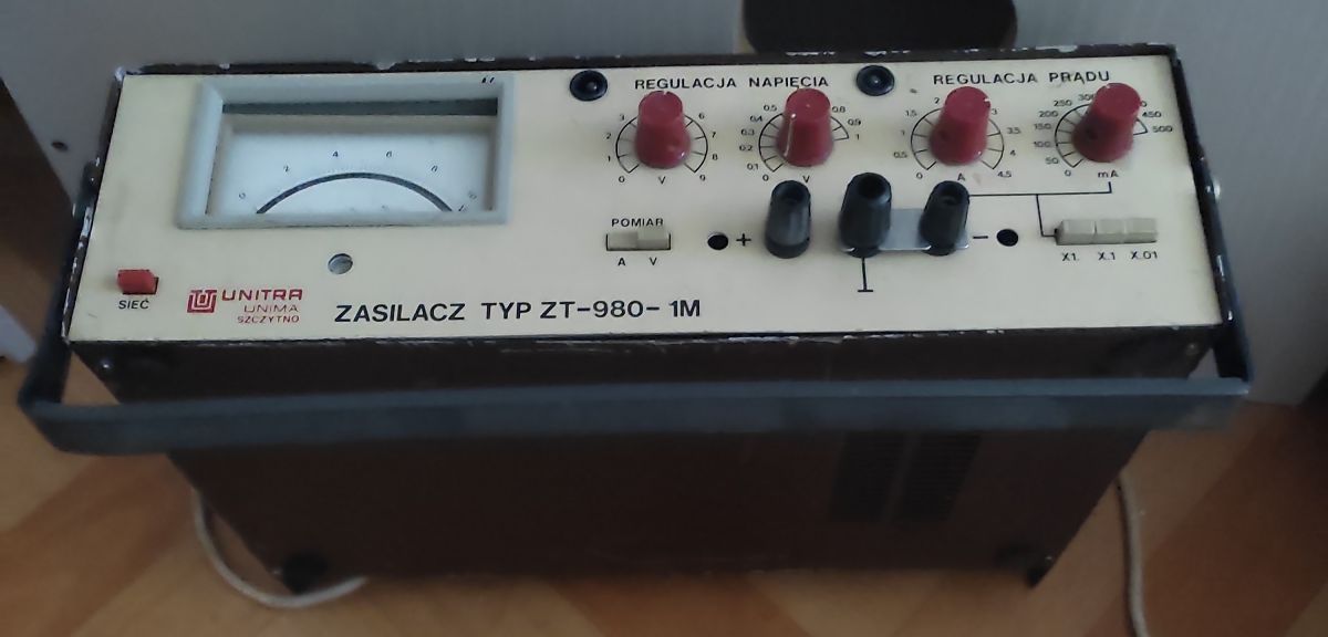

  • #12 21637845
    CYRUS2
    Posty: 17803
    Pomógł: 1230
    Ocena: 3487
    Obecne zasilacze tak mają. Są 2 pokrętła bez podziałki. Jest to skutek oszczędności. Mnie taka opcja pracy nie odpowiada. Ale to nie oznacza, że zasilacz jest zły. Napięcie i ograniczenie prądu można ustawić.
    W takim zasilaczu widać, co jest ustawione:
    Zasilacz Unitra ZT-980-1M z analogowym miernikiem i pokrętłami regulacyjnymi

  • #14 21640397
    CYRUS2
    Posty: 17803
    Pomógł: 1230
    Ocena: 3487
    _jta_ napisał:
    potencjometr wieloobrotowy i na nim gałka z licznikiem.
    Tu tego nie ma.
    _jta_ napisał:
    Pokrętła "Coarse" i "Fine" pozwalają na płynną regulację, może dlatego są modne.
    To prawdopodobnie potencjometry cyfrowe.
    _jta_ napisał:
    Rozumiem, że regulacja zgrubna przy użyciu przełączników. Jest jeszcze inny, lepszy sposób: potencjometr wieloobrotowy i na nim gałka z licznikiem. Przełącznik ma tę wadę, że regulacja jest nieciągła
    Tej wady nie ma - bo obydwa sposoby stosuje się jednocześnie.
    Tak jest to zrealizowane w zasilaczu na zdjęciu (#12).
