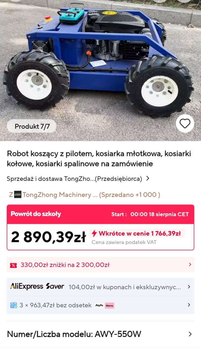

    Niebieski robot koszący z pilotem, widoczny na chodniku z czterema dużymi kołami terenowymi.
    Na pilota sama jeździ nie wiem czy cena obejmuje też baterie. Silnikiem spalinowym ale jeździ już silnikami elektrycznymi. Ale zdaje się że tak.

    Nie no bez przesady, cena dwa razy za wysoka plus zabawa z pilotem to zabawa dla młodych. Do tego to coś waży 100kg, cło i VAT murowane.

    Tylko cło, VAT odliczają przy sprzedaży oczywiście tu ci go później doliczą.

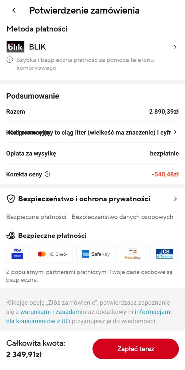

    Przecież ci napisałem że VAT cię odliczał zapłacisz go tutaj w urzędzie celnym. Razem z cłem.
    Ekran potwierdzenia zamówienia z metodą płatności BLIK i łączną kwotą 2 349,91 zł
    To korekta cena to odliczenie VAT zapłacisz go na miejsce. Zgodnie z ustawą.
