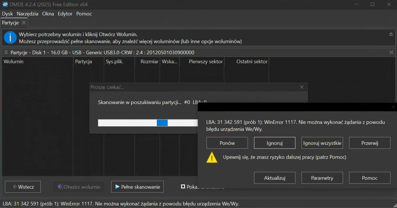

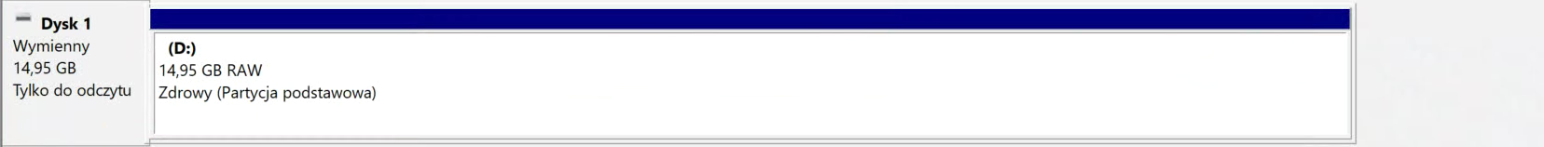

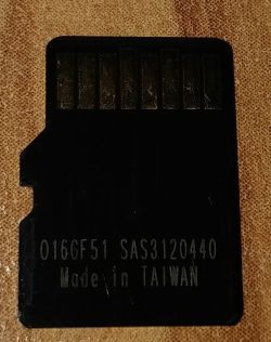

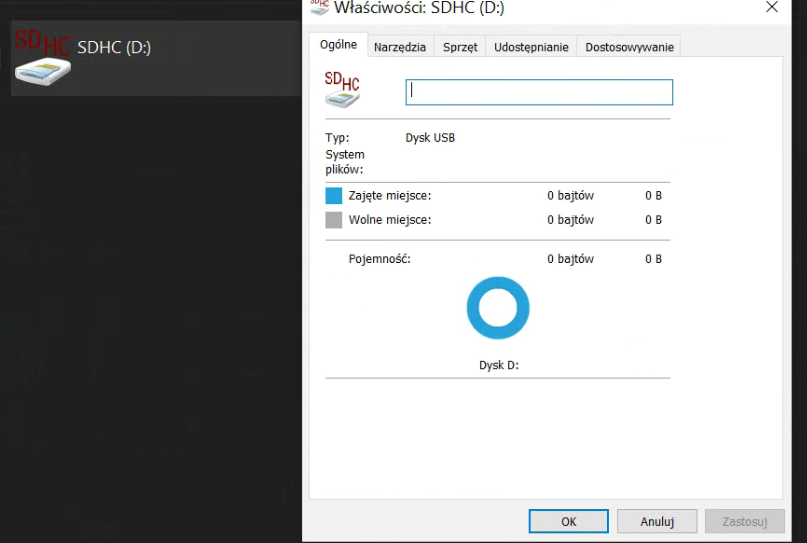

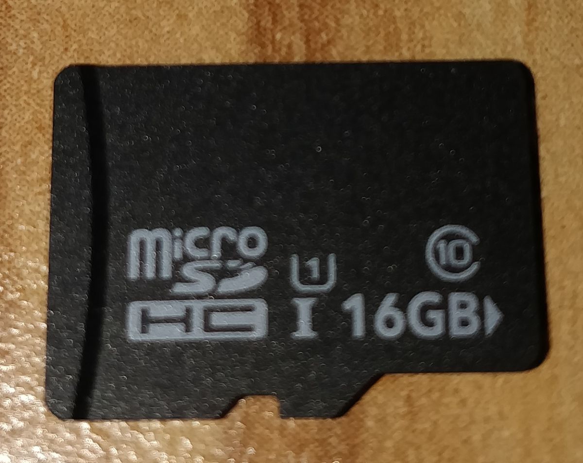

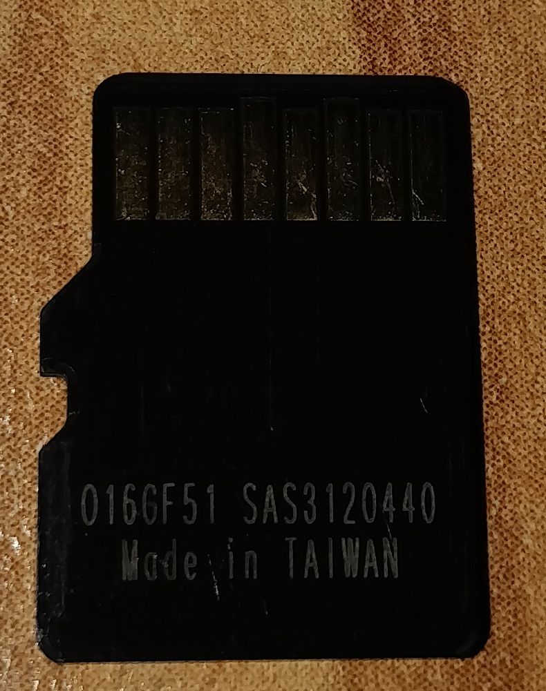

    karta microSDHC 16GB (no name?) przestała być wykrywana pewnego dnia w telefonie. Po podłączeniu do kompa chce tylko formatować. Proszę o pomoc w odzyskaniu danych, które jakieś tam raczej są.
    Czarna karta microSDHC 16 GB z oznaczeniem klasy 10 na drewnianym tle Czarna karta microSDHC z kodem 0166F51 i napisem Made in TAIWAN
    Okno właściwości karty SDHC pokazujące 0 bajtów zajętego i wolnego miejsca Zrzut ekranu z zarządzania dyskami — dysk 1, 14,95 GB, system plików RAW Błąd WinError 1117 podczas skanowania karty microSD w programie DMDE.
    Próbowałem w DMDE, ale nie wiem co klikać

    Jeżeli karta od początku do końca ma problem z dostępem do LBA (DMDE) i nie jest możliwe wykonanie jej obrazu to konieczne będzie odczytanie kryształu pamięci bezpośrednio przez wyprowadzenia serwisowe i poskładanie jej zawartości na zewnątrz.
    Próbowałeś zrobić kopie posektorową do pliku?
    nie wiem jak to dokładnie rozumieć. Na początku kliknąłem raz ponów, ale nie pomogło. Później nacisnąłem (nie wiem czy dobrze) ignoruj i chyba zaczęło od początku, ale stanęło na innym LBA nieco dalej, następnie to przerwałem tę czynność. Czy mam dać ignoruj wszystkie czy co?
    nie próbowałem robić kopii posektorowej jeszcze.

    Możesz przy pomocy win32discimager spróbować zgrać zawartość (sektor po sektorze) na dysk twardy. Jednak nawet jak Ci się uda, to będziesz miał sektory (surowe dane), a nie ładne pliki. Jeśli karta nie była kasowana tylko dogrywano nowe dane, to istnieje pewne prawdopodobieństwo, że poszczególne sektory będą składać się na jeden plik. W ten sposób można spróbować odczytywać np. zdjęcia. Początek JPEG ma charakterystyczny ciąg, który jeśli znajduje się na na początku sektora będzie oznaczać kolejny JPEG.
