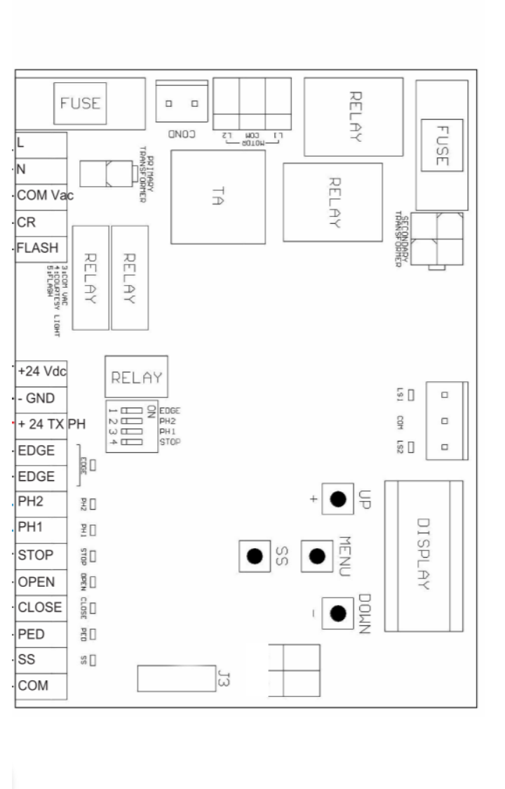

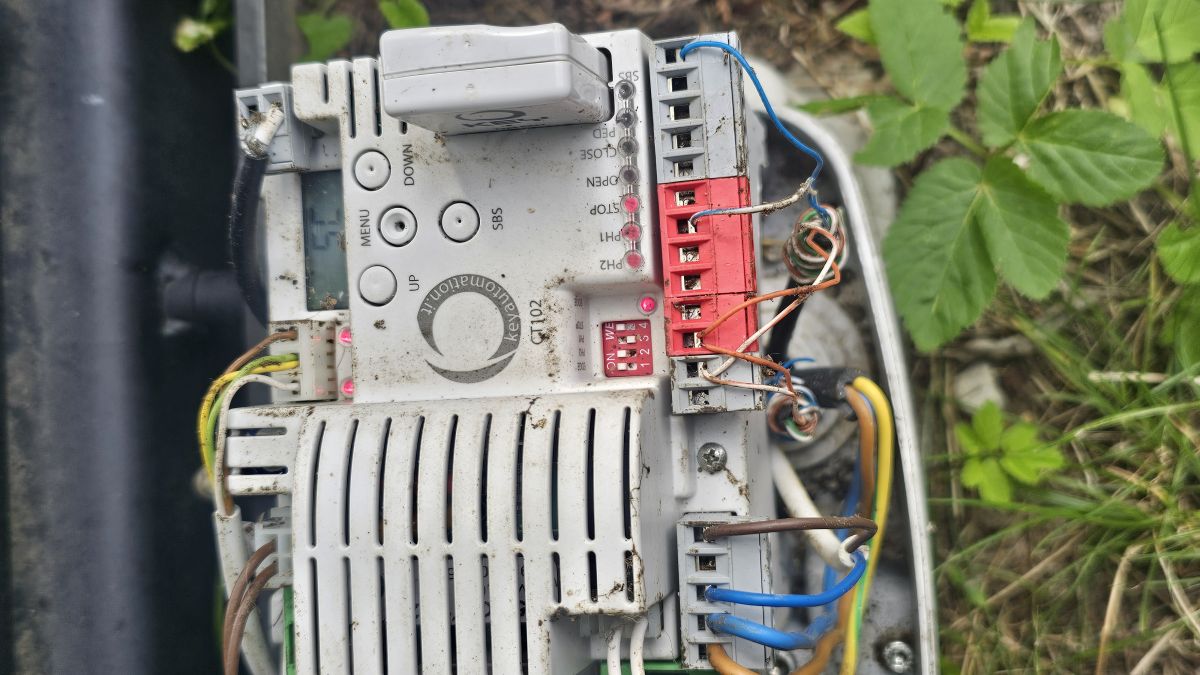

    Cześć, mam automat do bramy CT102. Czy mogę podłączyć do niego sterownik Wi-Fi, żeby robił zwarcie jak przycisk w domu? Jeśli tak, to w jakie miejsce go wpiąć i na jakie napięcie go kupić: 12 V czy 230 V?

  • #2 21636401
    bubu1769
    Posty: 8060
    Pomógł: 1176
    Ocena: 2364
    W tym sterowniku bramy masz wyjście zasilania 24 V DC, nie wiem czy sterowniki po TUYA wstępują na takie zasilanie.
    Zawsze możesz kupić sterownik zasilany z 230 V AC i podłączyć razem ze sterownikiem bramy.
    Styki do sterowania podłącz tak samo jak w tym już istniejącym module zdalnego sterowania.
    Możesz, styki wykonawcze modułu Wi-Fi oznaczone zazwyczaj jako Signal Cable podłączasz pod SbS (SS w niektórych manualach do centrali) i COM centrali, zasilanie modułu w zależności jaki kupisz.
    Wstaw po zakupie zdjęcie modułu Wi-Fi i otrzymasz dokładny opis.

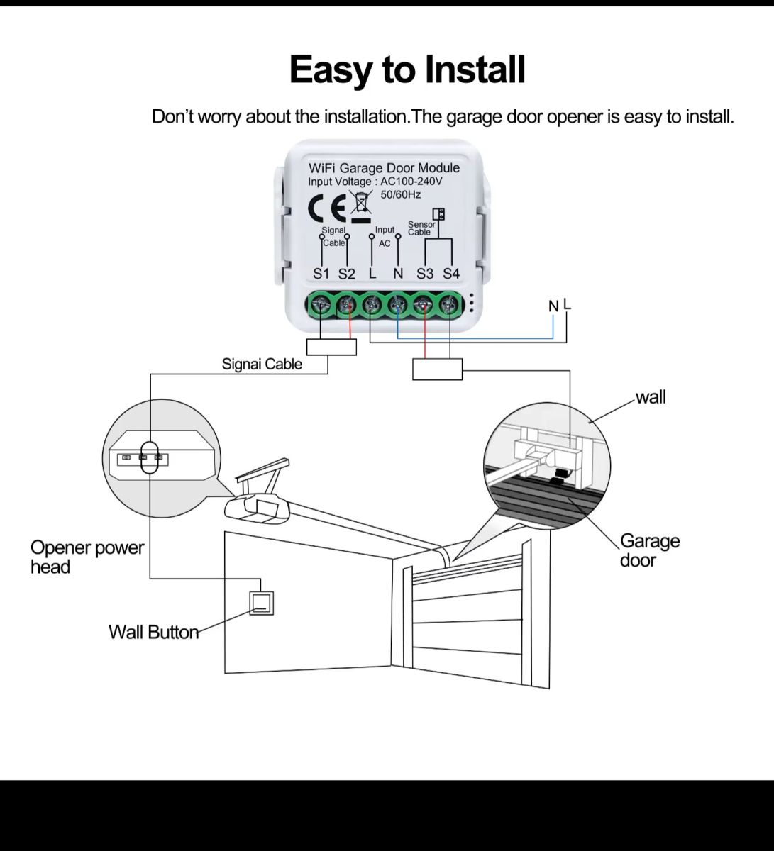

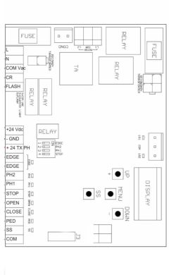

    Witam, podpinam się do tematu. Dziś po wymianie kondensatora w napędzie Key, bo nie miała siły nieraz otwierać lub zamykać bramy. Po wymianie śmiga jak nowa. Przy wymianie pomyślałem właśnie o dołożeniu WiFi do automatu. Napęd Key Ct102, zamówiłem już sterownik z kontaktronem, żeby widzieć w aplikacji, czy brama jest zamknięta czy otwarta. Wziąłem o napięciu 230 V. Proszę o pomoc, gdzie podłączyć sygnał z centralki do sterownika WiFi. Pozdrawiam

  • #5 21641934
    rokbok
    Poziom 40  
    Posty: 4332
    Pomógł: 643
    Ocena: 1020
    szymondawidowski napisał:
    Proszę o pomoc gdzie podłączyć sygnał z centralki do sterownika wifi
    S1 i S2 modułu WiFi do SbS (SS w niektórych centralach) i COM centrali napędu, S3 i S4 to wejście na kontaktron, zasilanie L (linia/faza) i N (neutralny), przykładowy opis złącz modułu dotyczy przykładu z podanego zdjęcia.

    kotbury
    specjalista -automatyka bramowa
    Posty: 9554
    Pomógł: 2095
    Ocena: 3615
    Co do kontroli stanu bramy - dodam, że napęd ma wyjście lampy "odprowadzajacej" CR. Po podłączeniu przekaźnika z cewką na 230V - cewka do CR i COM Vac - oraz po ustawieniu parametru zaawansowanego F.CY. na wartość 3 styk tego przekaźnika (podłączony pod S3 i S4 midułu WiFi) uzyska funkcję kontrolki otwartej bramy i zniknie potrzeba montowania kontaktronu.

    >>21642034 Byłaby to najlepsza opcja, także jak przyjdzie, to podłączę, jak piszesz. Odezwę się jak już będę miał wszystko na miejscu. Dzięki

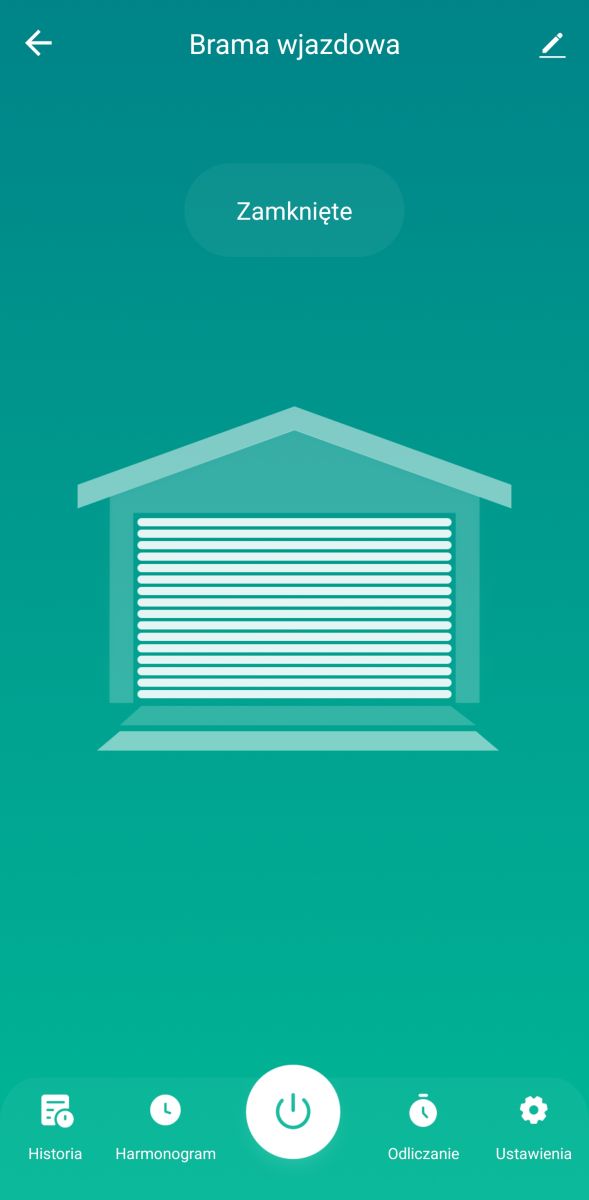

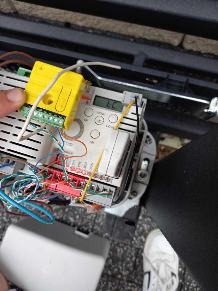

    Witam. Paczka dotarła, podłączyłem tak, jak pisaliście. Wszystko śmiga, jak powinno. Przy moim niedużym doświadczeniu przy elektronice zdecydowałem się jednak na montaż kontaktronów. Dziękuję, Panowie, za pomoc.
