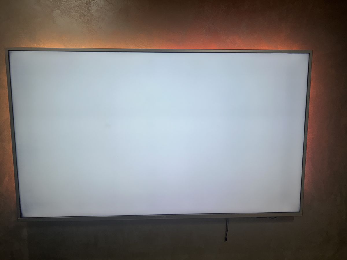

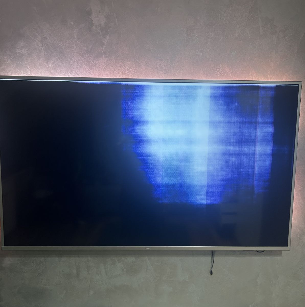

    Witam, mam problem z telewizorem Philips 58PUS7855/12. Pewnego dnia włączyłem telewizor i pojawił się czarny ekran, który robił się coraz bardziej biały. Co to może oznaczać? W załączniku zdjęcia
    Ekran telewizora Philips wyświetlający niemal jednolitą białą poświatę bez obrazu
    Telewizor Philips z częściowo podświetlonym ekranem i zniekształconym obrazem
  • #2 21637229
    zdzich42
    Poziom 41  
    Posty: 8023
    Pomógł: 587
    Ocena: 866
    Co to może oznaczać? ogólnie problem z matrycą bądź jej sterowaniem.
  • #4 21637353
    madamsz1
    Posty: 5858
    Pomógł: 1053
    Ocena: 1698
    Tak się zachowują jak jest problem z matrycą, Rzadko problemem jest sama logika matrycy, można podłożyć na próbę ryzykując to 100zł ale czy jest sens ?
  • #5 21637395
    Macosmail
    Poziom 35  
    Posty: 2859
    Pomógł: 227
    Ocena: 858
    ganitu napisał:
    58 calowe matryce w Philipsach są bardzo awaryjne i wszystko wskazuje na to że to jej koniec.
    Nie tylko w Philipsach, ale praktycznie wszystkich innych markach i nie tylko 58, a i 50.
    Ale nie wszystkie tylko te produkcji PANDA. 58" innych producentów np. CHOT także w Philipsach z tamtych lat nie posiadają tej wady.
