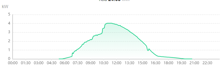

    Ja mam instalację na lekki południowy wschód, na skośnym dachu. Wykres produkcji jest taki (14 sierpnia):
    Wykres dziennej produkcji energii z instalacji fotowoltaicznej do 4,4 kW
    W czerwcu-lipcu falownik mi przycina na 4,4kW (tak od ok. 10:00 do 12:00).

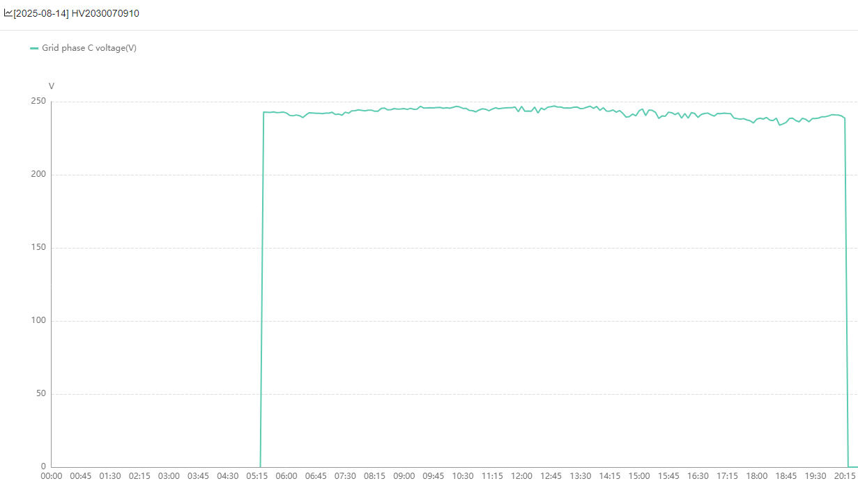

    Ale napięcie nie dobija do 250V (limit to 253)
    Wykres napięcia fazy C w sieci elektrycznej w dniu 14 sierpnia
    Mam 5,6kWp z falownikiem 4,4kW.

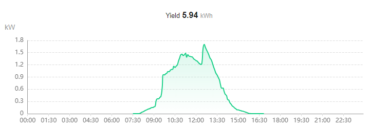

    Dla porównania, "dobry" dzień w styczniu:
    Dzienny wykres produkcji energii PV z maksymalnym pikiem około 1,7 kW
    Te skoki na wykresie spowodowane są częściowym zacienieniem przez konin lub fragment dachu.
    Może Ci to pomoże w ocenie.
