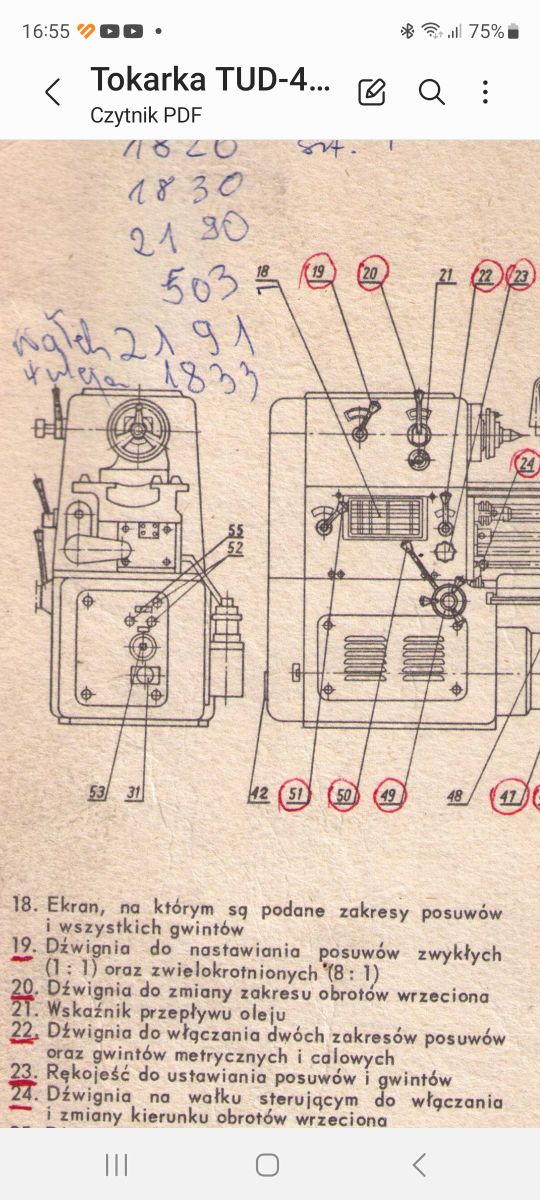

  • #5 21642388
    michal750f
    Posty: 9
    Chodzi o numer 23 i ekran posuwów i gwintów
    Zbliżenie na schemat tokarki TUD-4 z opisanymi elementami i ekranem posuwów i gwintów

    Krzysztof Kamienski
    Posty: 21893
    Pomógł: 2033
    Ocena: 5162
    Jaki ekran ? To jest mechaniczna skala dla skrzyni Nortona i posuwów. Jak nie możesz przestawić dźwigni nr. 23 to poruszaj śruba pociągowa i wałkiem pociągowym. Może w przekładni stoją koła zębate ,,ząb na zębie", bo z tego co pamiętam przestawia się to na obrotach. Zdobądź i przeczytaj dokładnie instrukcje obsługi tej maszyny.
  • #7 21642667
    trojan 12
    Poziom 40  
    Posty: 5048
    Pomógł: 518
    Ocena: 1122
    Kolega sprawdzi- na posuwie jest po lewej stronie wałka jest kołek zrywalny żeby nie uszkodzić suportu.

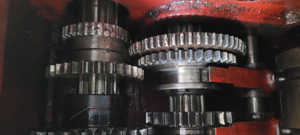

    michal750f
    Posty: 9
    Konieczna wymiana zębatek.
    Tokarka TUD 40 – ograniczony przesuw radyjka tylko do połowy stołu
