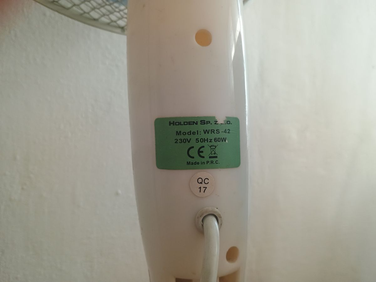

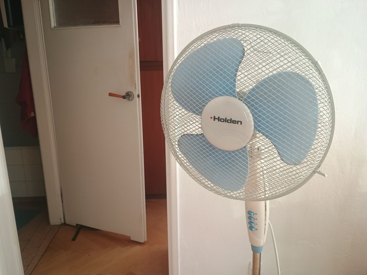

    Dzień dobry, wentylator pokojowy obraca się bardzo powoli (w tempie mieszania zupy w talerzu), a silnik zaczął cicho buczeć. Czy taką wadę można naprawić?
    Wentylator stojący marki Holden z niebieskimi łopatkami na tle otwartych drzwi. Zbliżenie na etykietę wentylatora pokojowego marki Holden, model WRS-42

    Jeśli nie masz możliwości zmierzyć pojemności kondensatora, to kup nowy, o tej samej wielkości i sam zobaczysz, czy to wina kondensatora, czy też usterka tkwi gdzieś indziej.

    W tego typu wentylatorach główną przyczyną jest polimeryzacja oleju. Producent zamiast odpowiedniego oleju zastosował jakiś najtańszy jadalny. Zamiast smarować, hamuje. Jedyna opcja to poprawne przesmarowanie łożysk ślizgowych silnika.

    W takich wentylatorach częstym problemem jest przycieranie się wałka wirnika w panewkach. Zdejmij przednią osłonę – jeden zaczep już jest odchylony. Śmigło, po zakręceniu palcem, powinno lekko się kręcić. Jeśli nie – rozebrać, wyczyścić, przesmarować kroplą oleju do maszyn do szycia lub innym o małej lepkości.

    Przesmarowałem łożysko, ale musiałem powtarzać to wielokrotnie i kręcić, żeby w końcu pojawił się efekt. Dziękuję za wskazówki.
