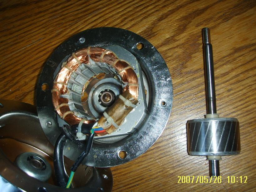

    Witam wszystkich ! Mam pewien problem i będę wdzięczny za pomoc ze strony "doświadczonych" użytkowników.
    Zrobiło się dosyc ciepło i trzeba sobie jakoś radzic z upałem.
    Problem dotyczy wentylatora :/ MODEL I MARKA : ALASKA WM 1000 .
    Wentylator działał bez zarzutu - jednak gdy ostatnio podłączyłem go do prądu - nie zakręcił . Wentylator jest 3 stopniowy i w momencie przełączania na inny stopień silnik wydaje dosyc głośny dźwięk - ale nie kręci. Nie śmierdzi spalenizną ani nic z tych rzeczy - niestety nie znam się dokładnie na budowie silnika i nie wiem co sprawia, że silnik nie kręci ?
    Ma ktoś jakiś pomysł ???

  • #5 3922367
    shczepcio
    Posty: 3
    Dorzucam jeszcze zdjęcie silnika - może ktoś miał problem z podobnym ...
    • Wentylator ALASKA WM 1000 - silnik buczy, ale nie obraca się. Co robić? SSM11698.JPG (161.92 KB) Musisz być zalogowany, aby pobrać ten załącznik.
  • #6 3960419
    Wirginiusz
    Posty: 114
    Pomógł: 4
    Ocena: 11
    Ze zdjęcia widać, że stan wewnętrzny silnika jak nowy. Szczotek nie wymieniaj bo ich nie ma, silnik jest jednofazowy z uzwojeniem rozruchowym, widać to na zdjęciu. Moim zdaniem uszkodzony może być kondensator, przełącznik obrotów albo kabel zasilający na co rzadko zwraca się uwagę, przerwa mogła wystąpić w nierozbieralnej wtyczce przy kolejnych zagięciach albo przez wyciąganie z gniazda zasilającego pociągnięciem za kabel a nie za wtyczkę. Pozdrawiam.
