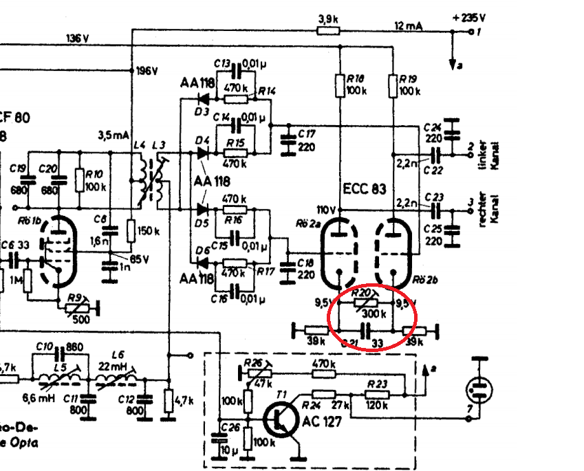

    Mam dylemat i tym związane pytanie, zastanawiam się nad dwoma rozwiązaniami czy wyjście odwróconych faz (L i P) zrobić na mostku greatza w demolulatorze fm, czy na wyjściu m.cz przy użyciu np. ECC83, co będzie lepsze, a może będzie to równoważne rozwiązanie ? Te zdjęcia to pobrane chyba tu na tym forum lub trioda albo google, to taki przykład.
    • Odwrócenie fazy L i P w demodulatorze FM: mostek Graetza czy ECC83 na wyjściu? groove.png (222.97 KB) Musisz być zalogowany, aby pobrać ten załącznik.
    • Odwrócenie fazy L i P w demodulatorze FM: mostek Graetza czy ECC83 na wyjściu? 45_1233175362.jpg (122.75 KB) Musisz być zalogowany, aby pobrać ten załącznik.

    Zrób to w torze m.cz. Te pytania mostek prostowniczy to chyba żart?

    Ten układ demodulatora z diodami to nie jest układ Graetz'a.

    Oj, jak się czepiacie, miałem na myśli cztery diody
