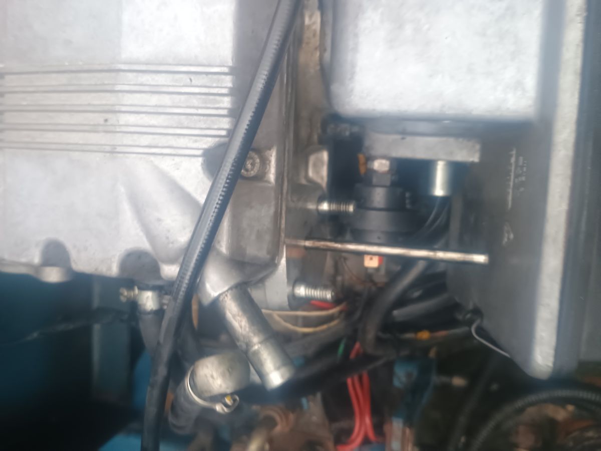

    Silnik LDW 602. Witam, mam problem: pompka paliwa zasysa olej. Pompka montowana na 2 śrubki, a w środku taki wichajsterek, z którego leci olej. Dołączam foto.

    Normalne że z popychacza leci olej, z tego co kojarzę w Maluchach popychacz był nawet smarowany olejem pod ciśnieniem.
    Pompka paliwa jak w starych Fiatach i w wielu ciągnikach rolniczych. Zasysanie oleju do paliwa, albo wyciek paliwa do oleju to typowy problem w pompach MF, które miały jedną membranę która pęka. W Italiańskich silnikach stosuje się pompki z podwójną membraną oddzieloną dystansem, w której uszkodzenie jednej z membran jest widoczne w postaci wycieku z dystansu, możliwość przecieku paliwa do oleju została zminimalizowana do zera.

    Ale w tej pompce musi być olej? Kupiłem drugą pompkę, odpowietrzyłem i elegancko zapaliła. Silnik pochodził około 20 min., a później się zaciął i zgasł. Nie można było już napompować paliwa, bo pompka ciśnienia nie robiła, dlatego zastanawiam się, czy z tego cięgna musi lecieć olej do pompki?
