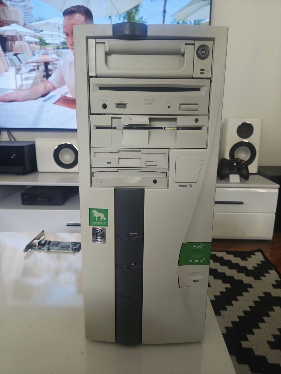

    Przód wieży komputera Vobis Highscreen z napędami i etykietami.
    Opłacalność tutaj akurat mnie nie interesuje.
    Dam i 200pln za jakiś topowy kontroler.
    Mój config zestawu nr2:
    Pentium 3 1000MHz FSB100
    Asus P3B-F
    4x 256MB SDRAM 100MHz
    2x Voodoo2 12MB w SLI
    Leadek WinFast GF4 4600 128MB
    SoundBlaster AWE64 Gold
    PSU Delta 350W
    Obudowa Vobis Highscreen
    Wymiana płyty nie wchodzi w rachubę.
    Szukam kontrolera ATA oraz kontrolera USB 2.0.

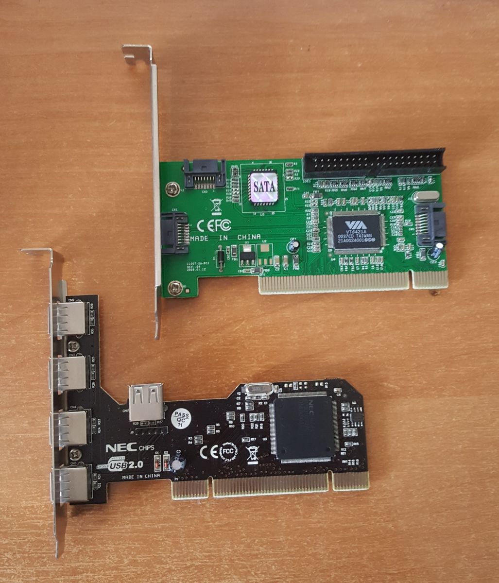

    Jeśli chodzi o kontroler USB 2.0 polecam na chipsecie NEC. Do Windows XP są nawet USB 3.0 tylko szkoda środków. Przykładowe zdjęcia mojego sprzętu poniżej. Z ATA z chipsetem VIA wykorzystywany jaka ATA. Do SATA lepszy jest z chipsetem Sil3114 ale nie ma złącza ATA. Kontroler dysku jeśli ma być tylko ATA nie SATA raczej bym odpuścił ale jak musi być to ten z Allegro Kontroler PCI IDE ATA 133 x2 ITE8212 nadaje się do Windows 98SE i XP.
    Pudełko adaptera PCI USB 3.0 na chipsecie NEC z 4 portami zewnętrznymi Dwie karty PCI: kontroler SATA z chipsetem VIA i kontroler USB 2.0 z chipsetem NEC
    (Ciekawostka jak wygląda przykładowe dogrywanie BIOSu dla kontrolera VIA - https://www.elektroda.pl/rtvforum/topic1094360.html)

    OK, mam dwa wolne sloty PCI.
    Przekonaliście mnie, że nie warto kontrolera ATA dokładać więc rezygnuję.
    Włożę kontroler USB 2.0 na chipsecie NEC
    https://www.ebay.pl/itm/306433955300
    Czy taki chińczyk będzie dobry?
    Oraz włożę sieciówkę 3COMa 10/100.
  • #14 21644991
    tzok
    Posty: 38679
    Pomógł: 3162
    Ocena: 6439
    Tak, karty PCI USB 2.0 na chipie Renesas/NEC są raczej bezproblemowe.
