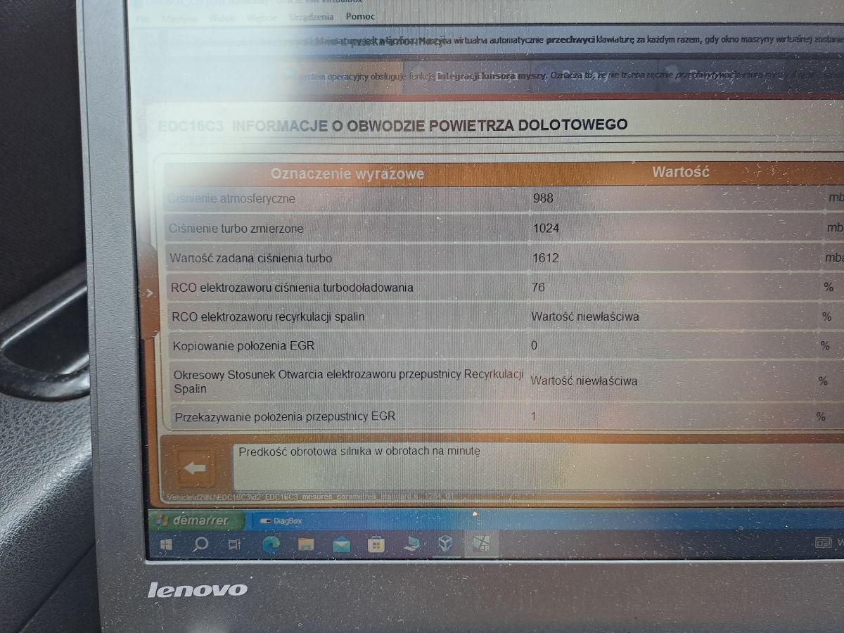

    Peugeot 1.6 HDi 110KM. Podczas jazdy czuć różną pracę turbo. Podczas odczytu widać, że zadane ciśnienie jest większe od rzeczywistego. Na co zwrócić uwagę? Turbo dwuletnie, gruszkę sprawdzałem wężykiem, chodzi w całym zakresie, N75 podmieniony.

    Odepnij wtyczkę od EGR i zobacz co się podzieje.

    >>21640359 EGR jest wyłączony. FAP też.
    Nie znam stanu mechanicznego FAP-u, tzn. czy jest wycięty w środku, np. i czy to istotne?>>21640359

    Przeanalizuj zdjęcie, które zamieściłeś, to będziesz wiedział dlaczego EGR jest pierwszym podejrzanym.

    >>21640633 możesz wyjaśnić ? Z tego co wiem to jest wyprogramowany ale i chyba widzialem ze zaślepiony .
    Edit
    Odpiąłem bez różnicy.

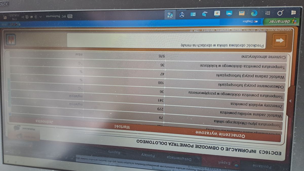

    Przed chwilą. Co oznacza wartość zadana pozycji turbosprężarki 45% , ten parametr jest stały?
    • Peugeot 1.6 HDI 110KM – zaniżone ciśnienie doładowania, różna praca turbo 20250821_175711.jpg (2.5 MB) Musisz być zalogowany, aby pobrać ten załącznik.

    Ekran komputera z danymi diagnostycznymi pojazdu wyświetlonymi w programie DPF.
    Wstaw to porządnie. To że sprężarka ma dwa lata nic nie oznacza. Pomiń N75 całkowicie, złącz wężyki na nim i sprawdź wtedy doładowanie. Jak go nie będzie i nie masz nigdzie dziury którędy mogło by powietrze uciekać to turbo leży.
