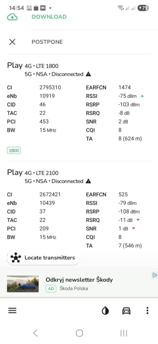

    Czy ktoś pomoże i podpowie, jak wzmocnić sygnał internetu w miejscowości Grzechynia 49°42'54.1"N 19°36'24.0"E? Domek letniskowy otoczony górami i lasami. Minimalny zasięg GSM. Nie potrzebuję cudów, ale gdyby udało się wzmocnić sygnał internetu i rozmawiać przez Wi-Fi Calling, byłoby wspaniale. Mam stary router Huawei E5372 z kartą SIM, może jakaś antena do niego? Z góry dziękuję!

    Brak testów Play na zewnatrz na telefonie Android i screeny z https://play.google.com/store/apps/details?id=cz.mroczis.netmonster&hl=pl&gl=US i ze speedtestów.
    E5372 to mobilny, stary routerek , nie nadaje się do pracy jako router stacjonarny LTE do pracy 24/7. BTS na Sumerówce działa na 2 sektorze na pasmach LTE2100+1800+800 i 5G N1 na 2100MHz w DSS z LTE2100, sektory 1 i 3 mają jeszcze LTE2600.

    Masz mobilny routerek z 2013 roku, ma modem LTE 4 KAT. czyli bez agregacji pasm LTE, do tego ma złącza anten zew. CRC9. To jest sprzęt do zastosowań mobilnych a nie pracy ciągłej 24 godziny. Stacja bazowa na Sumerówce pracuje na pasmach LTE w agregacji tak jak napisałem 2 sektor na niej jest na azymut 20 stopni czyli mniej więcej na ciebie.
    Potrzebny jest router stacjonarny LTE z agregacja 2 pasm LTE w QAM256 i do niego antena Dual LTE1800-2100MHz kierunkowa lub zew. punkt dostępowy CPE LTE z agregacja 2/3 pasm LTE i do niego router wew. do sieci lokalnej z AP do WiFi.
    Do ewentualnego 5G2100+LTE1800+800 zew. CPE 5G/LTE + router wewnętrzny.
    Testy są podstawą, wykonuje się je na zewnątrz z kartą Play/Virgin Mobile w telefonie LTE/5G na Android z wymieniona aplikacją, ona pokazuje potrzebne dane. Screen z niej pozwala dokonać fachowej analizy i pokazuje realne parametry połaczenia na poszczególnych pasmach LTE /5G N1.
    To jest standardowe postępowanie które pozwala wybrać optymalny sprzet który zapewni prawidłowe osiagi w tej lokalizacji.

    Mogę kupić jakiś inny model routera. To nie problem, tylko akurat tego staruszka używam w pracy od lat, więc pomyślałem, że mógłbym go wziąć również na weekend na wieś. Testy spróbuję wykonać, jak będę tam na miejscu. Czy chodzi o taki screen (ten zrobiony oczywiście w innej lokalizacji)?
    Zrzut ekranu z aplikacji pokazującej parametry sieci LTE 1800 i LTE 2100 operatora Play >>21640528
