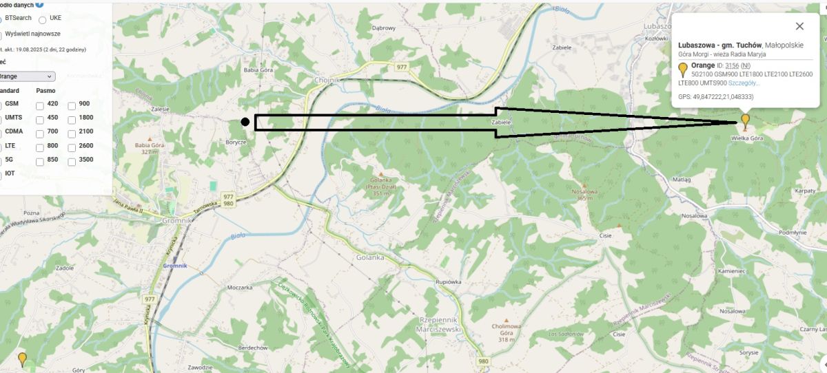

    Z tego, co mi się wydaje, to ten nadajnik, który zaznaczyłem, bo z tej strony strychu lepiej łapie :)

    Mapa z zaznaczoną lokalizacją użytkownika i kierunkiem do stacji bazowej Orange

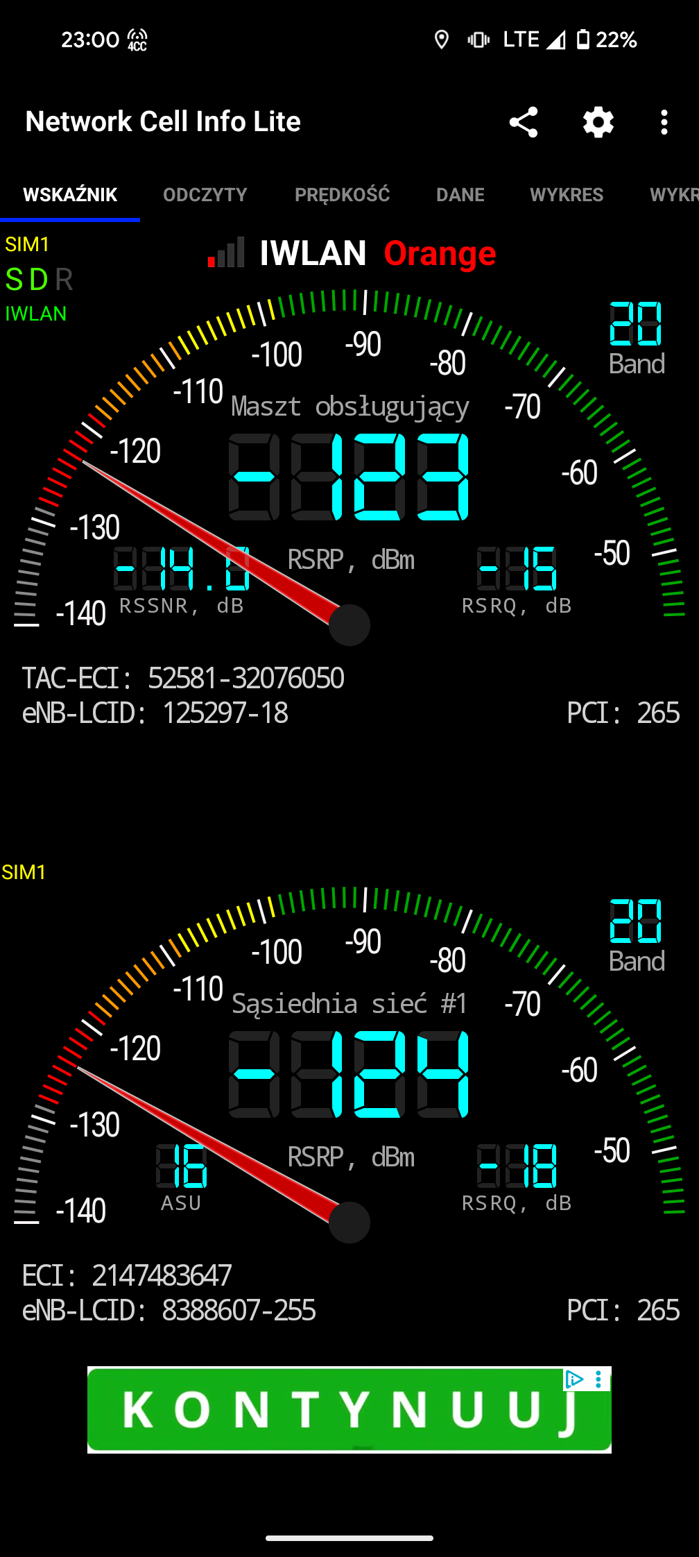

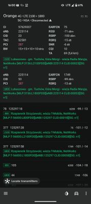

    Zrzut ekranu z aplikacji Network Cell Info Lite z parametrami LTE Orange

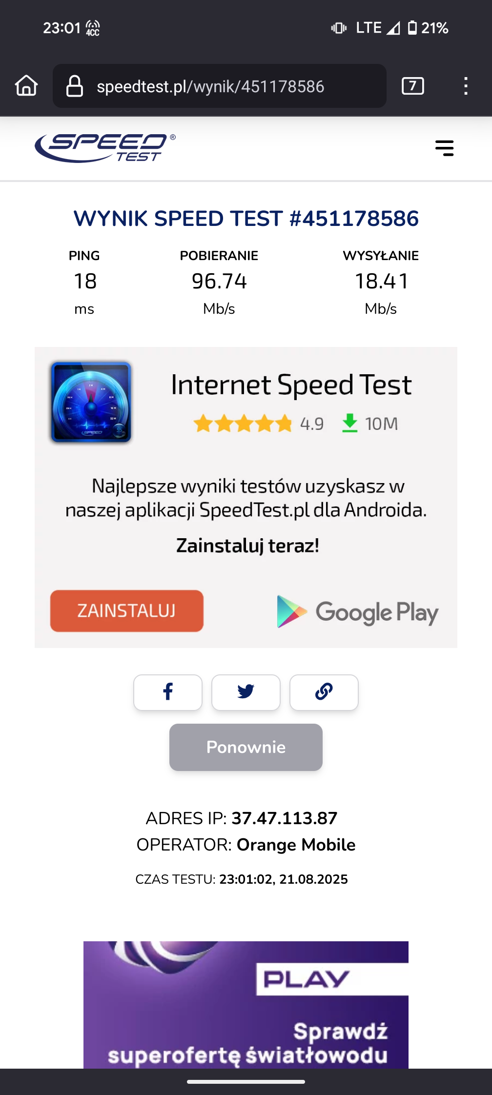

    Wynik testu prędkości LTE Orange: 96,74 Mb/s pobierania, 18,41 Mb/s wysyłania

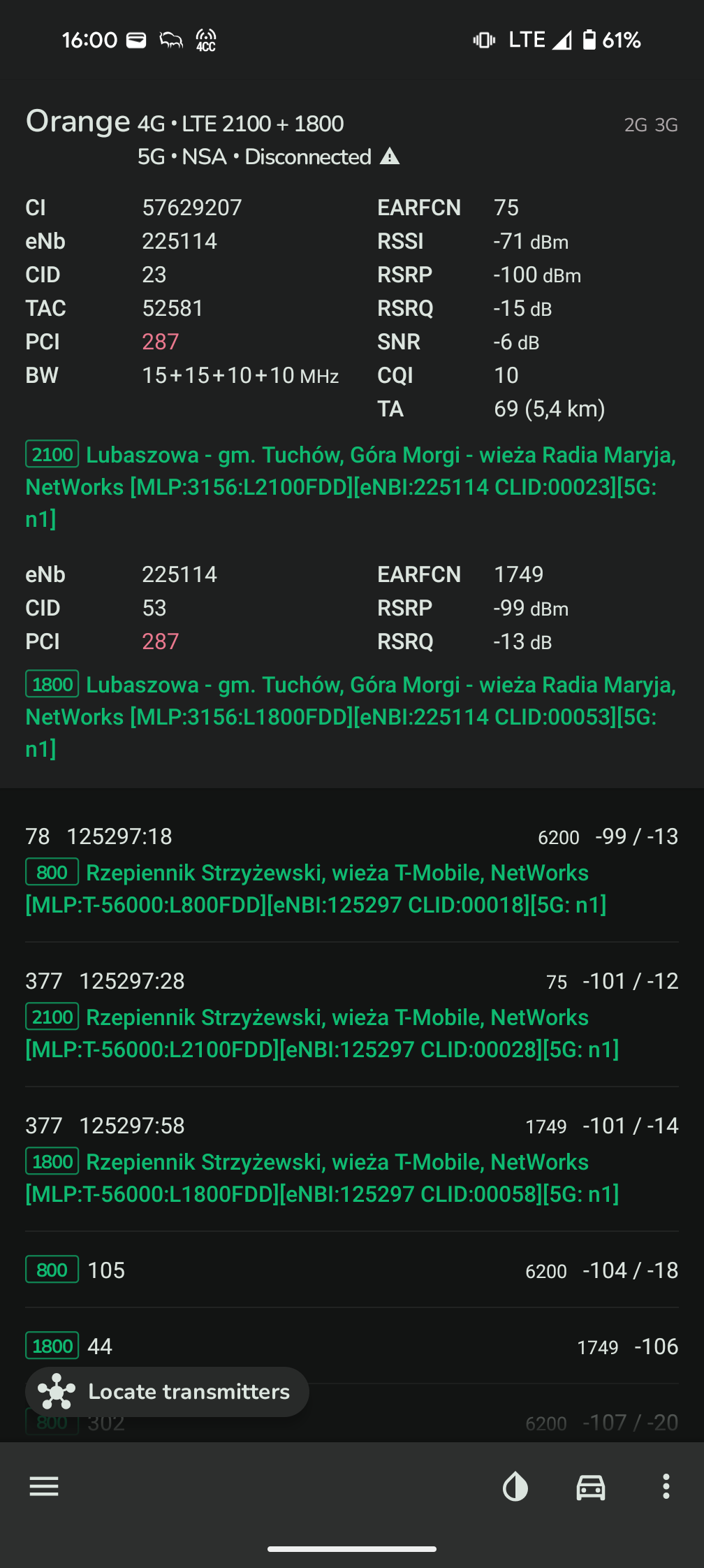

    AI: Czy możesz sprawdzić w aplikacji NetMonster lub w trybie serwisowym telefonu, z jakich pasm LTE (np. B3, B7, B20, B28) korzysta Twój telefon na strychu, łącząc się z tym nadajnikiem Orange? To bardzo pomoże w doborze routera i anteny.
    B20, z tego co pisze, chyba że się mylę, ale załączam screeny
    AI: Czy możesz podać parametry sygnału LTE (RSRP, RSRQ, SINR) z miejsca, gdzie planujesz zamontować antenę (np. z NetMonstera lub Field Testu)? Dzięki temu łatwiej będzie dobrać odpowiednią antenę i ocenić, czy problemem jest sygnał czy może przeciążenie stacji.
    RSRP -123 dBm,
    RSSNR -14.0 dB,
    RSRQ -15 dB

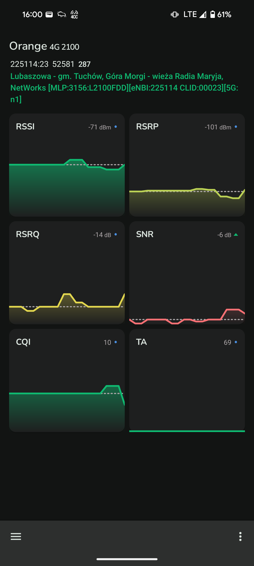

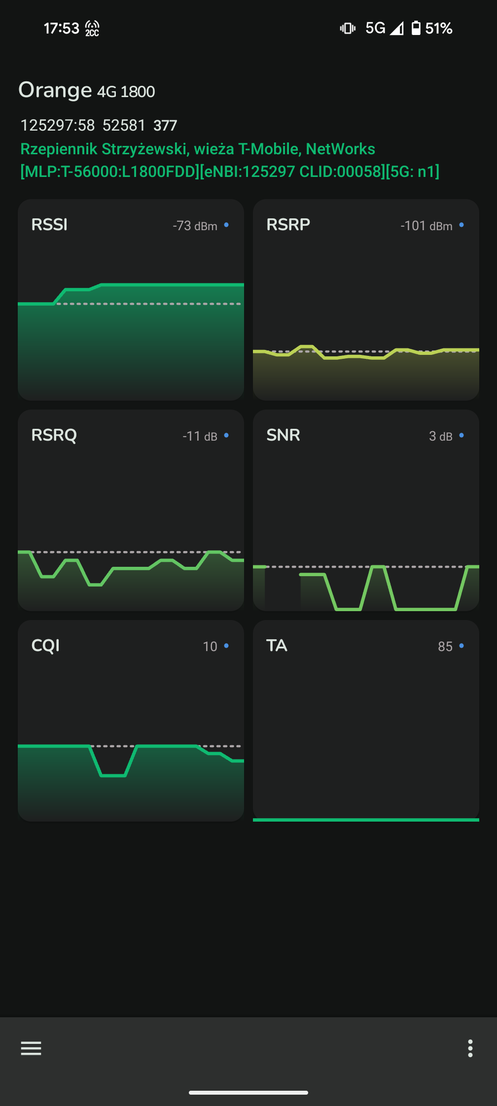

    Brak screena z telefonu na zewnątrz na karcie Orange z aplikacji https://play.google.com/store/apps/details?id=cz.mroczis.netmonster&hl=pl&gl=US. 3 stacje bazowe NetWorks w okolicy w tym 2 z kompletem5 pasm LTE i 5G N1 w DSS z LTE2100 , jedna bez LTE2600.
    MR286R oczywiscie sie nie nadaje a tym bardziej jeszcze te 2 tłumiki Signaflex do niego.

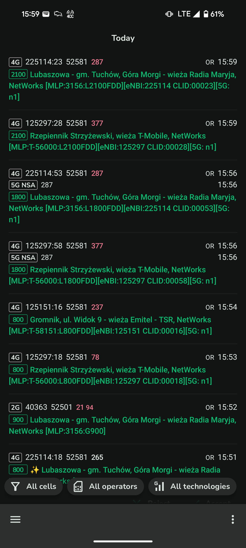

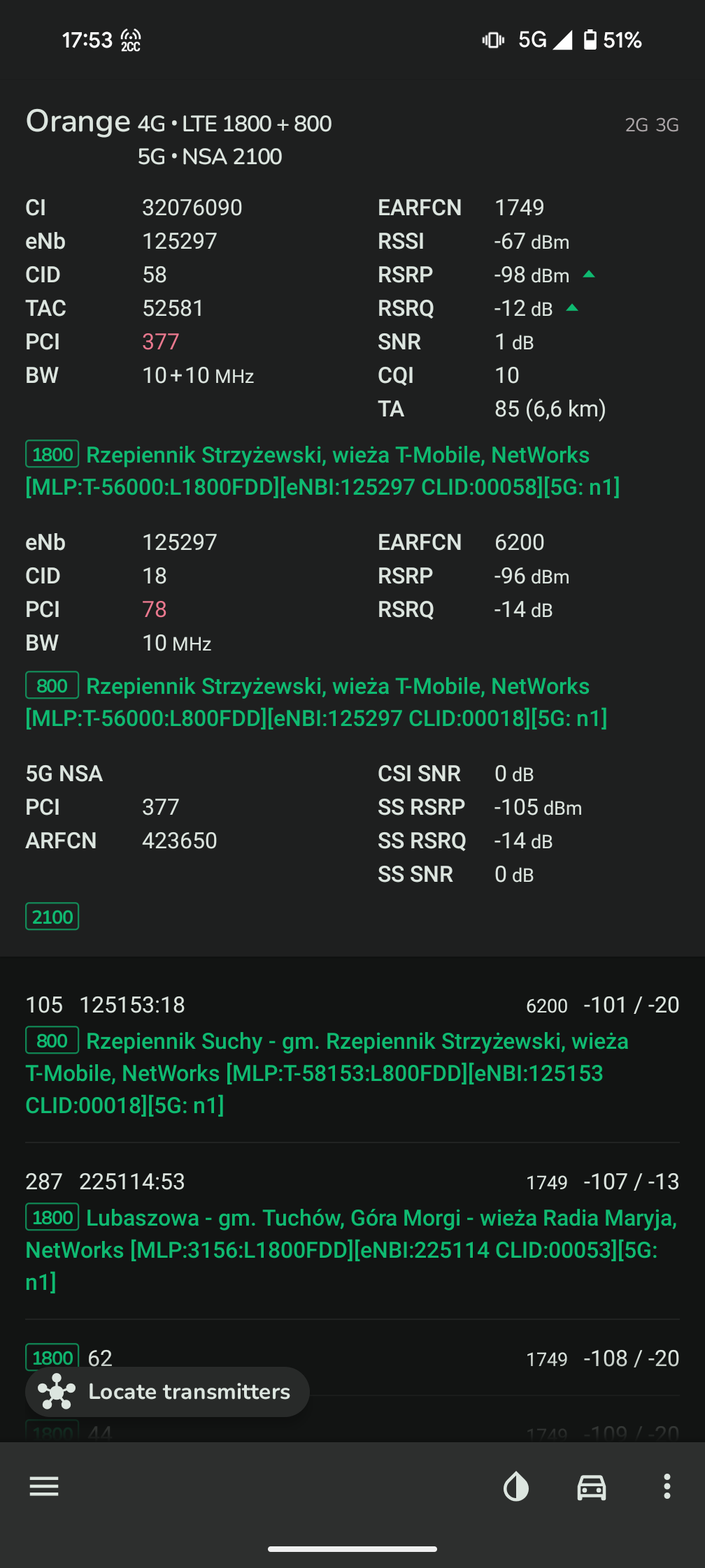

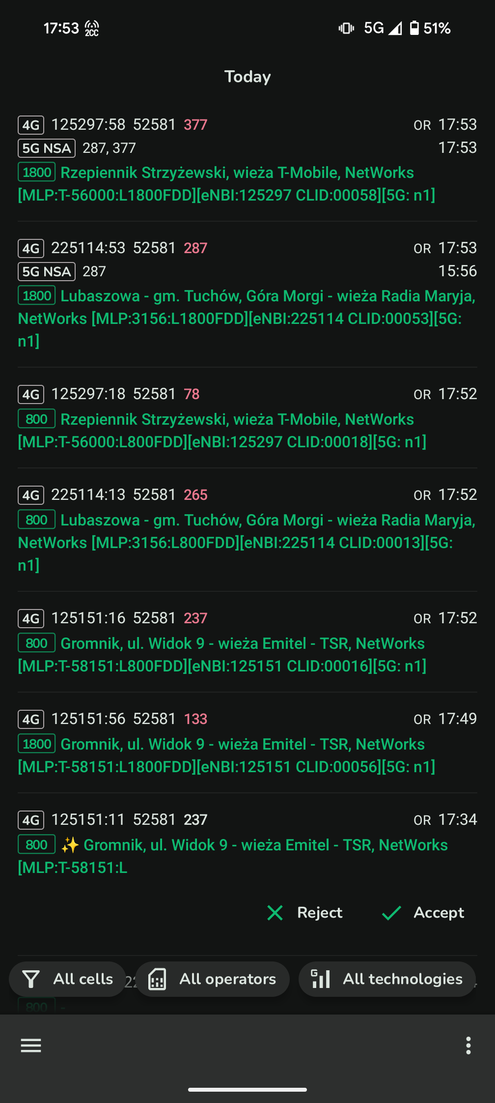

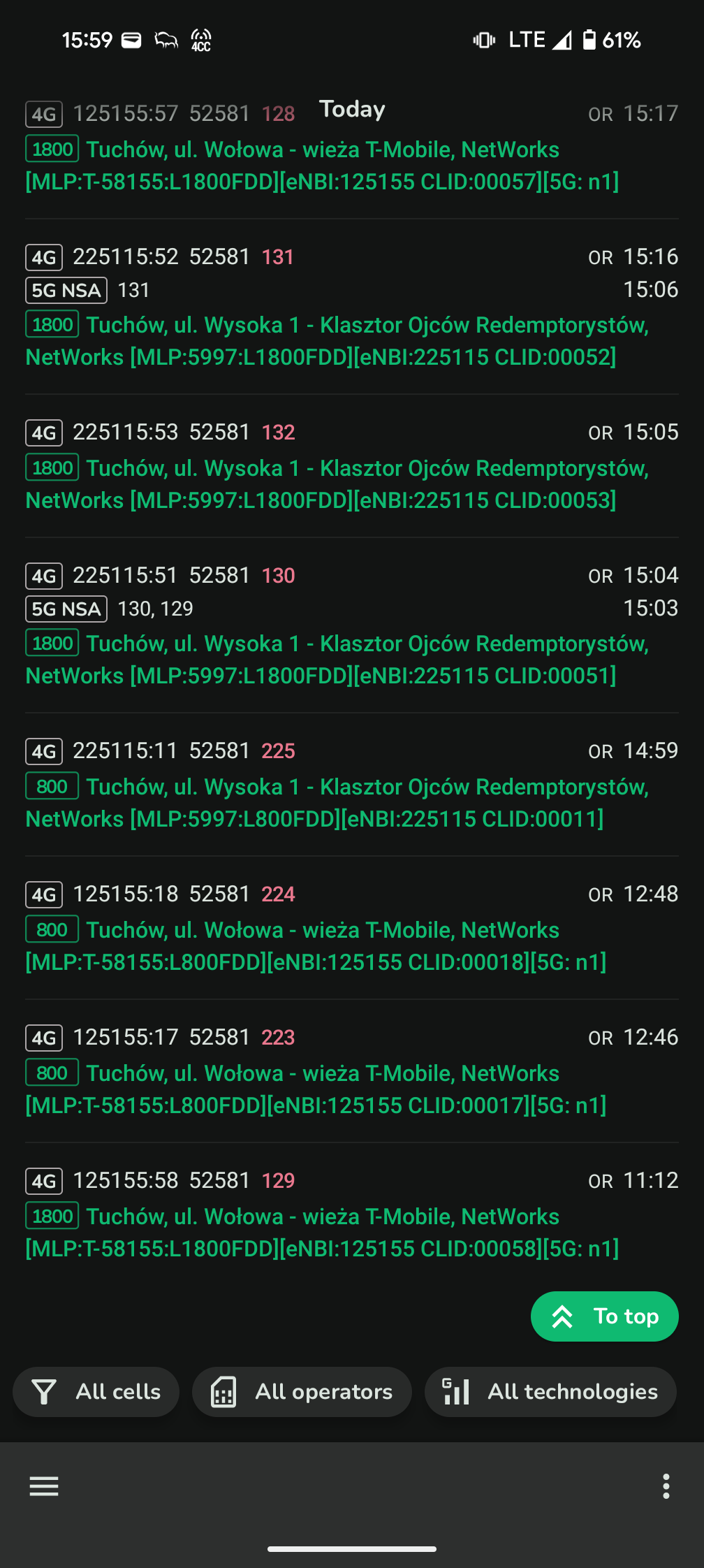

    >>21641136 Ciągle się zmienia, ale jest mniej więcej tak.

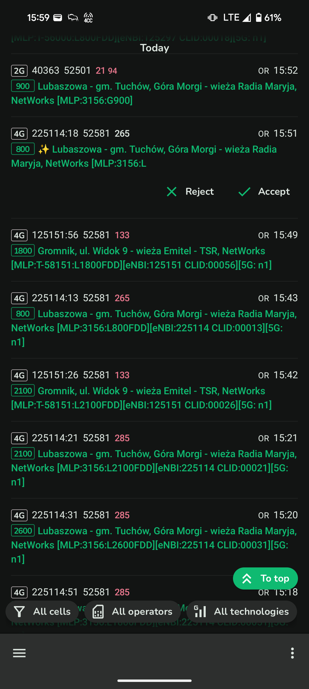

    Lista połączeń sieci komórkowej z informacjami o wieżach i technologiach 4G/5G Zrzut ekranu z aplikacji pokazujący wykryte stacje bazowe 2G, 4G i 5G w Lubaszowej i Gromniku Zrzut ekranu aplikacji pokazujący listę połączeń z nadajnikami 4G i 5G w miejscowości Tuchów Zrzut ekranu z aplikacji analizującej sygnał LTE i 5G dla operatora Orange i T-Mobile Zrzut ekranu z aplikacji diagnostycznej sieci LTE Orange z danymi sygnału 4G 2100 MHz
    Czasem złapie 5g wtedy tak
    Lista połączeń sieci komórkowych z informacją o pasmach 4G i 5G oraz lokalizacjach nadajników Zrzut ekranu z aplikacji pokazującej parametry sieci 4G i 5G, w tym siłę sygnału i lokalizacje stacji bazowych. Zrzut ekranu aplikacji pokazujący dane sygnału komórkowego 4G i 5G sieci Orange
