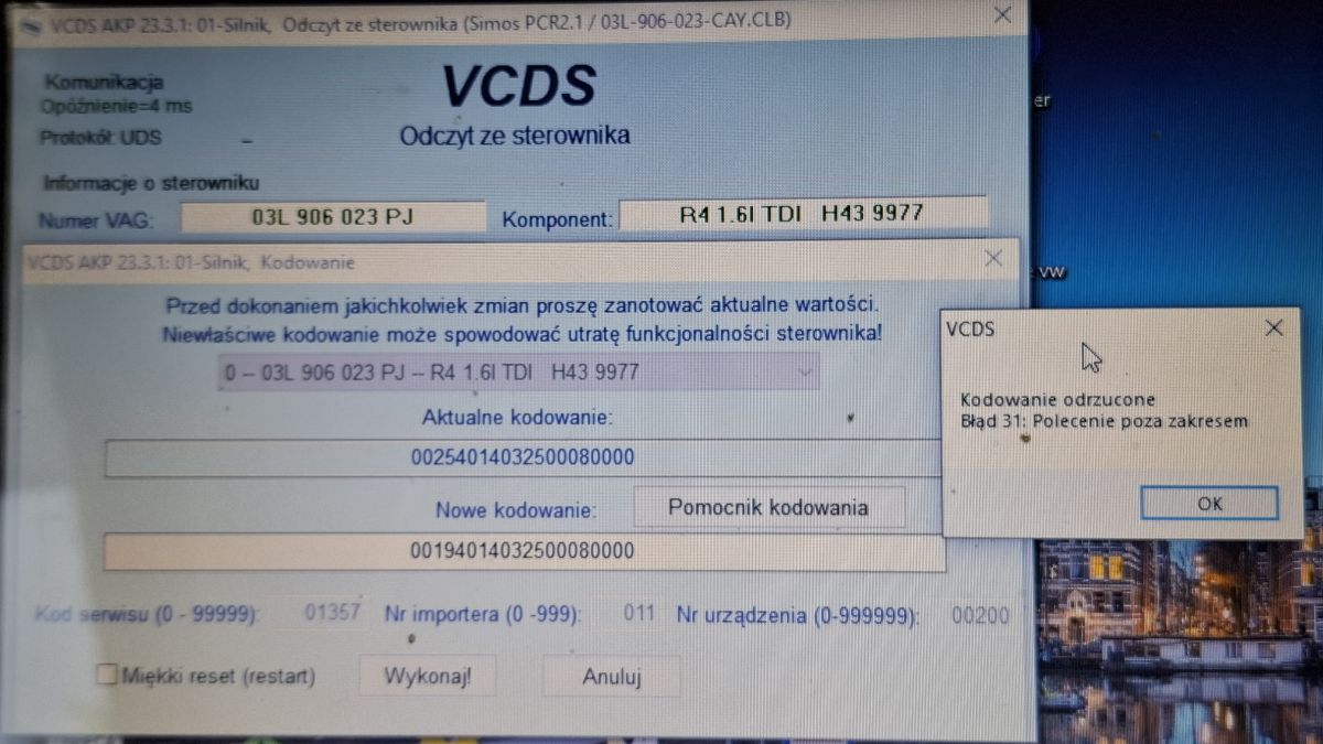

    Dzień dobry, mam problem z przekodowaniem sterownika silnika z automatycznej skrzyni biegów na manualną. Po wymianie sterownika silnika samochód to Volkswagen Touran z 2012 roku, 1,6 l TDI CAYA, sterownik 03L906023PJ SIMOS PCR2.1
    Sterownik silnika nie był klonowany, tylko był do niego dopisany immobilizer. Samochód odpala, jest błąd kodowania — nie przyjmuje kodu. Dostęp upoważniony był stosowany. Proszę o pomoc.
    Okno VCDS z błędem Kodowanie odrzucone, Błąd 31: Polecenie poza zakresem

    Kodowaniem nie zmienisz rodzaju skrzyni w sterowniku silnika, od manuala i automatu mają inne oprogramowanie

    Wgranie oprogramowania od manuala pomogło. Dziękuję za pomoc.
