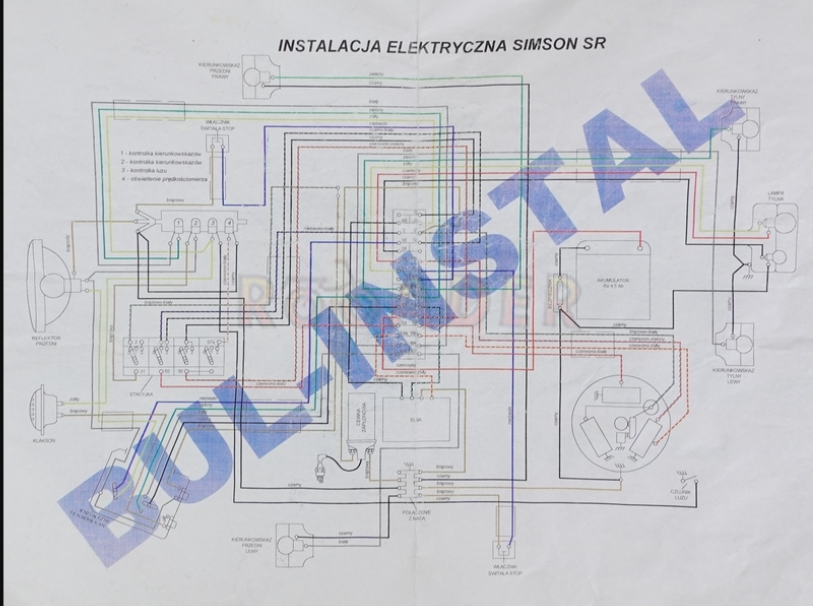

    Witam, mam w Simsonie SR50 zapłon V12 platynkowy, Elbę V12 i mam ładowanie tylko 6–7 V. Co jest nie tak?

    A może po kolei. SR 51 ma instalację 12 V, a SR 50 – 6 V. Wystarczy sprawdzić, jaki powinien być stojan, a jeśli jest do tego modelu, to uszkodzona być może jedna z cewek.

    Z przekonania wiem że jeśli jest zbyt małe ładownie to jest uszkodzony układ wytwarzania prądu a jeśli zbyt duże to uszkodzony regulator ładowania i tym torem trzeba szukać przyczyny. Poprzedni właściciel mógł wstawić tańszą wersję stojana aby sprzedać a teraz brak prądu .
    Jeśli wychodzi 10 _16 v to regulator ładowania

    10/16 wychodzi mi z cewki ładującej akumulator. Prąd idzie na elbę i na kablach do akumulatora mam 6–7 V

    Taka różnica 10-16 to trochę za dużo! Popraw połączenia i masę . Gdzieś gubi prąd! A potem regulator ładowania do podmiany jeśli nie potrafi dać 14 ,3'do 14 :7 v.Elba nic mi nie mówi. To jest nazwa podzespołu a nazwa podzespołu nie naprawi awarii

    Daje mi 10/16. Jak dodaję gazu, ELBA to regulator napięcia i przerywacz kierunków.

    Sprawdziłem połączenia mas i stacyjki z elbą
