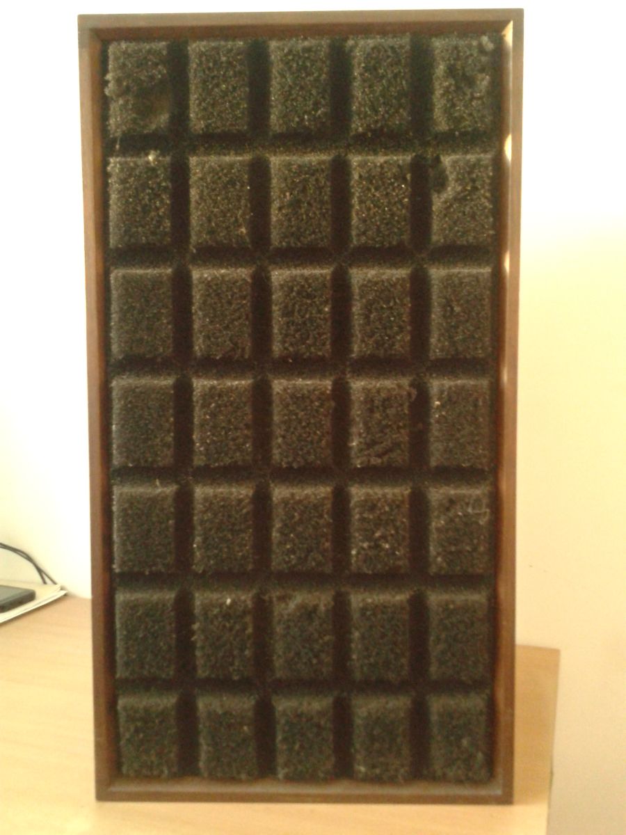

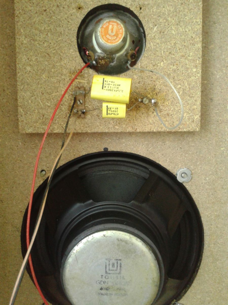

    Z wystawki pozyskałem stare, mało znane kolumny Tonsil. Nie jestem pewny co to za typ, ale na jednej kolumnie jest nalepka z symbolem ZG-15. Jedyną informacją znalezioną na temat tych kolumn jest ten temat:
    https://menuet-ukf.blogspot.com/2019/06/czworka-spod-smietnika-czyli-o.html

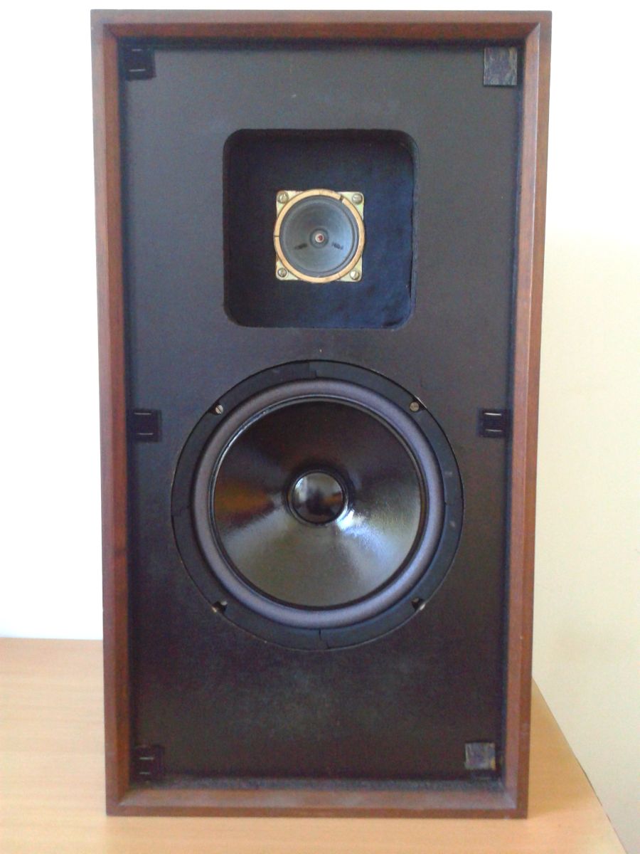

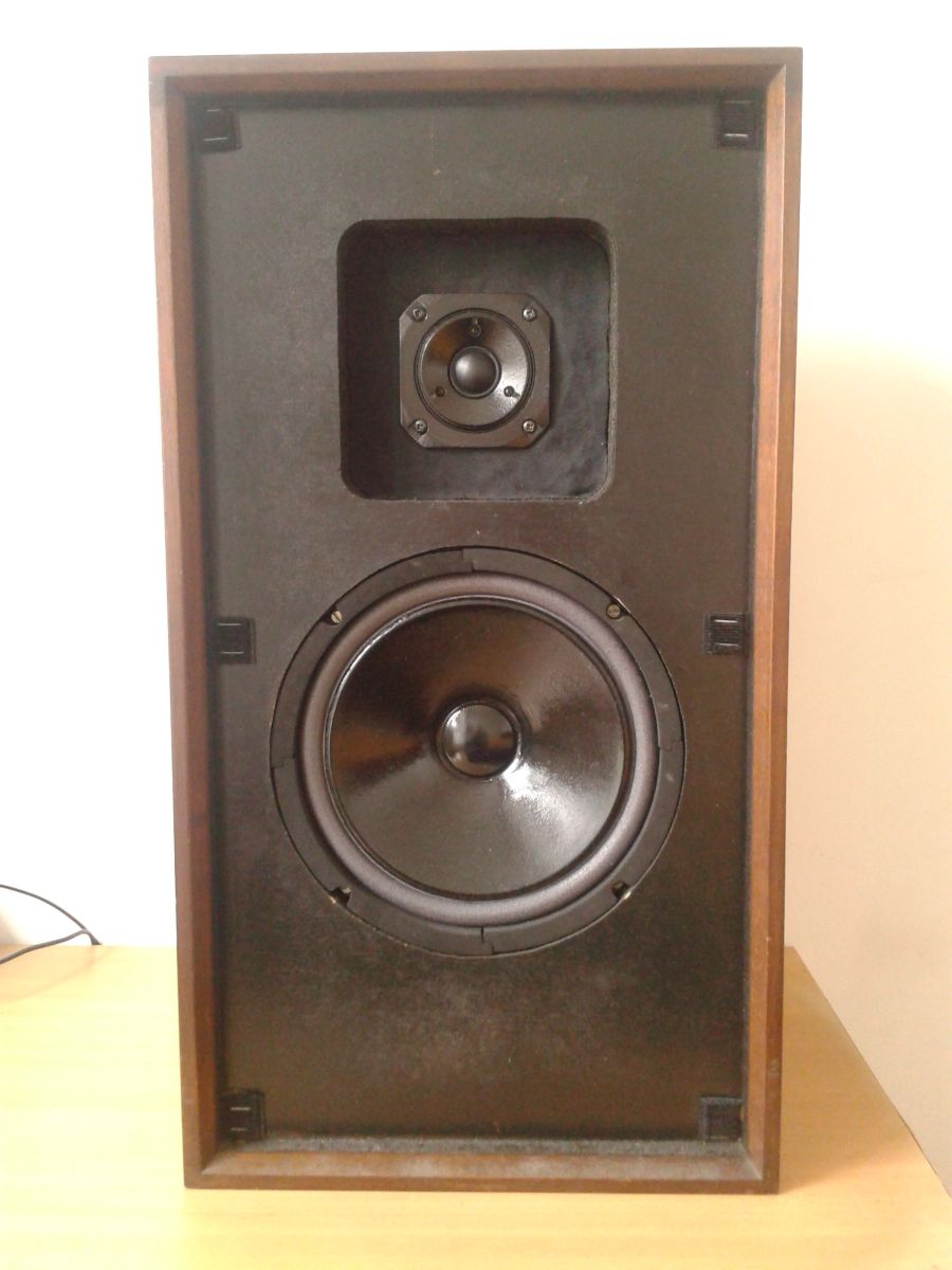

    "Moje" wyglądają tak:
    Kolumna Tonsil z dwoma głośnikami, wysokotonowym we wnęce i niskotonowym z dużą membraną
    Kolumna głośnikowa z maskownicą z czarnej pianki podzielonej na kwadraty

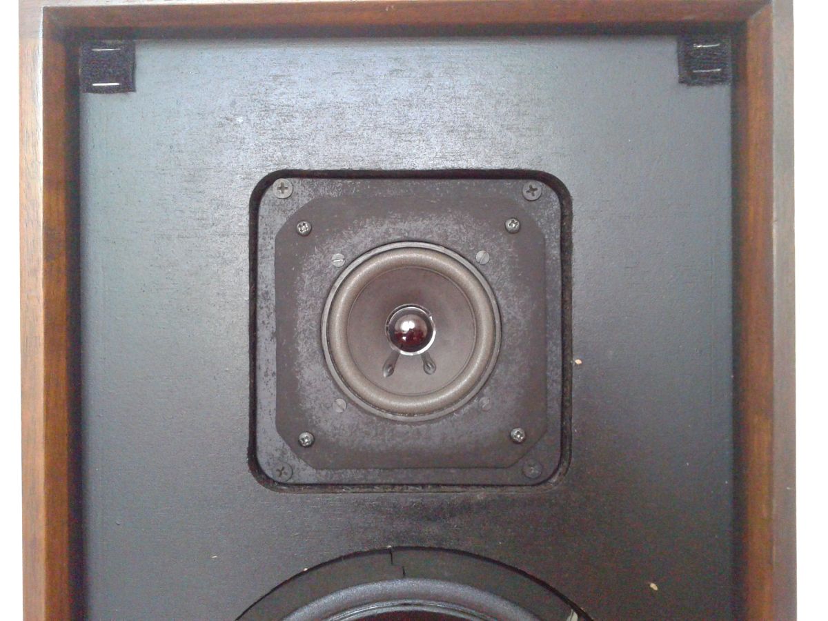

    Kolumny mają dość małą objętość tylko 17 litrów, ale są solidnie zrobione z płyt wiórowych 20mm, a przednia ścianka 22mm. Głośnik wysokotonowy jest zamontowany we wnęce i cofnięty na 30mm w stosunku do powierzchni przedniej ścianki. Na powierzchni tej wnęki była przyklejona czarna pianka o grubości 1mm. W kolumnie była ok. 2-3cm pianka jako wytłumienie.

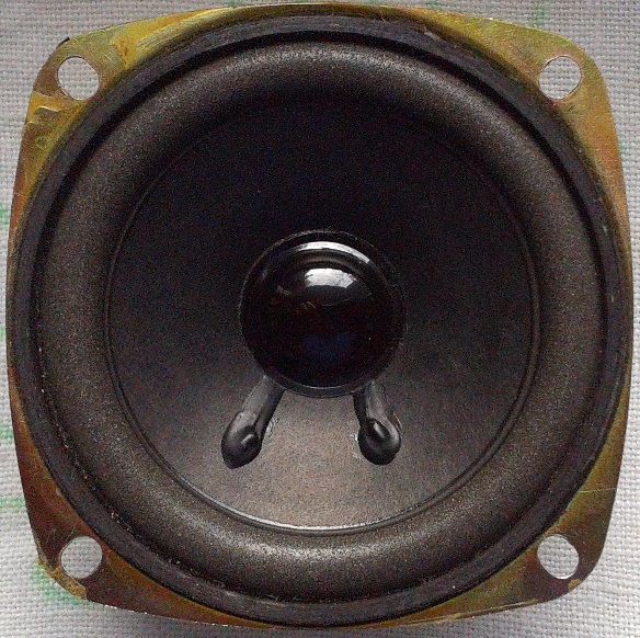

    W jednej kolumnie są głośniki GDN 20/40/9 i GDW 6,5/1,5 w drugiej Westra PW-200-818 i GDW 6,5/1,5. Oba niskotonowe miały uszkodzone zawieszenia piankowe, więc wymieniłem na nowe ze SklepTonsil. Po wymianie zawieszeń sprawdziłem parametry głośników.

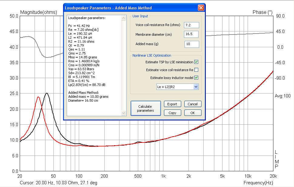

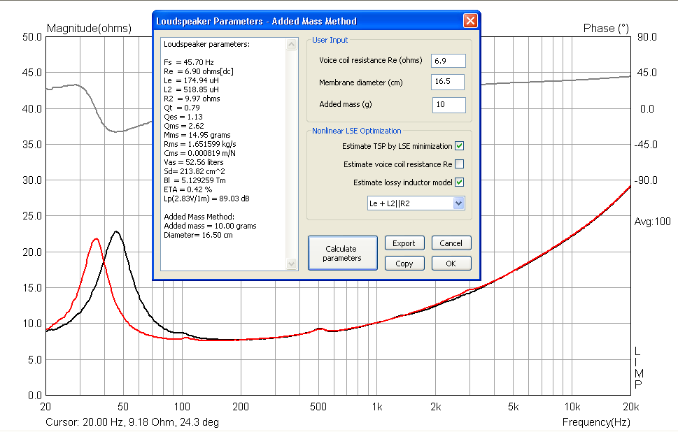

    GDN 20/40/9 parametry TS.
    Wykres impedancji i okno parametrów TS głośnika niskotonowego 16,5 cm
    Westra PW-200-818 parametry TS.
    Wykres impedancji głośnika z parametrami TSP w oknie pomiarowym programu LIMP
    Oba głośniki wyglądają tak samo i mają bardzo podobne TSP. Oba mają lakierowane membrany.

    Kolumny mają prymitywną prostą zwrotnicę składającą się tylko z dwóch kondensatorów 2,2uF i 0,47uF przełączanych za pomocą zworki na tylnej ściance kolumny. Głośniki niskotonowe są podłączone bez żadnego filtra.
    Wnętrze kolumny Tonsil z głośnikami GDW 6,5/1,5 i GDN 20/40/9 oraz prostą zwrotnicą
    Schemat zwrotnicy.
    Schemat zwrotnicy głośnikowej z dwoma kondensatorami 2,2 µF i 0,47 µF

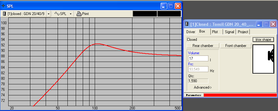

    Parametry TS obu głośników niskotonowych niestety nie są odpowiednie do zastosowania ich w tych kolumnach. Wysoka dobroć QTS=0,79 w zbyt małej objętości jaką mają te kolumny, bo tylko 17 litrów, nie zapewnią dobrego przetwarzanie pasma basów, co pokazuje symulacja.

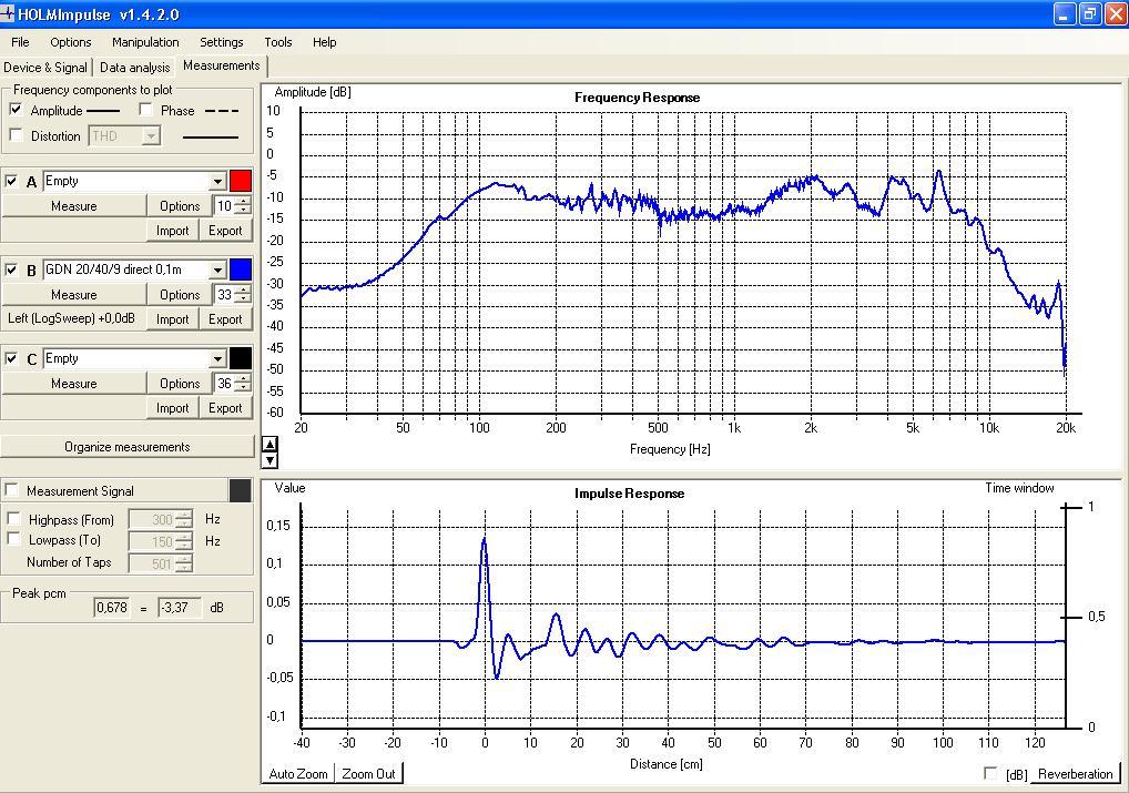

    Charakterystyka SPL głośnika GDN 20/40/9 w obudowie zamkniętej 17 litrów
    Niskiego basu z tych kolumn nie będzie, a tylko podbity zakres okolic 100Hz. Bardzo wysoka dobroć całkowita QTC=1,59 i wysoka częstotliwość rezonansu w obudowie około 90Hz. Pokazuje to pomiar samego GDN 20/40/9 mikrofonem z odległości 0,1m w obudowie.
    Wykres odpowiedzi częstotliwościowej i impulsowej dla głośnika GDN 20/40/9

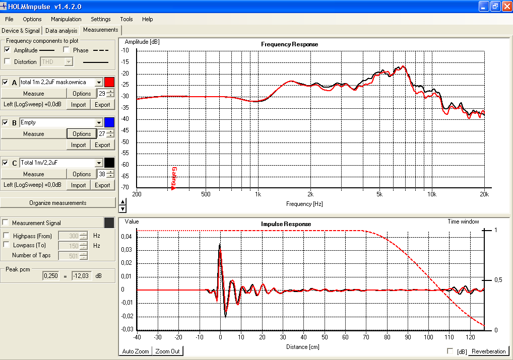

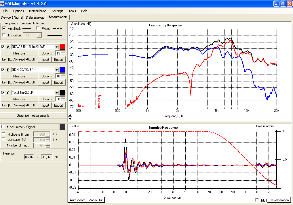

    Pomiary kolumny z GDN 20/40/9 i GDW 6,5/1,5 mikrofonem z odległości 1m od przedniej ścianki na wprost głośnika wysokotonowego.

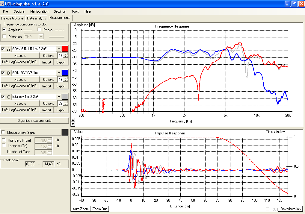

    Z kondensatorem 2,2uF.
    Wykresy charakterystyki częstotliwościowej i impulsowej kolumny w programie HOLMImpulse
    Po zmianie fazy GDW.
    Zrzut ekranu z programu HOLMImpulse z wykresami odpowiedzi częstotliwościowej i impulsowej.

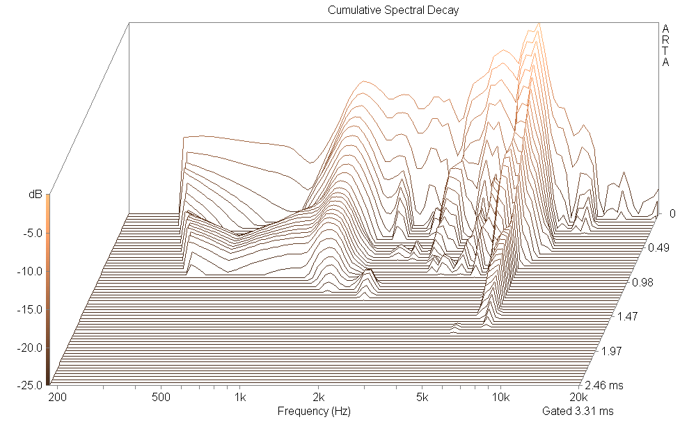

    CSD.
    Wykres CSD kolumny z głośnikami Tonsil i zwrotnicą 0,47uF
    Z założoną maskownicą.
    Wykres charakterystyki częstotliwościowej i impulsowej kolumny Tonsil w programie HOLMImpulse

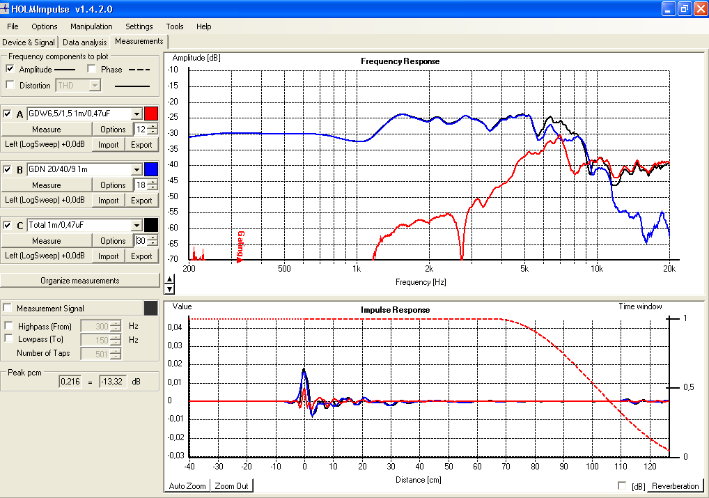

    Z kondensatorem 0,47uF.
    Wykres charakterystyki częstotliwości i impulsowej dla kolumn Tonsil w programie HOLMImpulse
    Z pomiarów wynika bardzo słaba jakość techniczna tych kolumn, co jest domeną większości kolumn Tonsil. Szczególnie widać to na pomiarze kolumny z kondensatorem 0,47uF. Praktycznie brak wysokich tonów, są one osłabione o ok. 20dB w stosunku do zakresu średnich tonów. Nie wiem kto chciałby słuchać takich kolumn, chyba tylko fanatycy Unitry.
    W brzmieniu tych kolumn dominuje głównie wyższa średnica i pukający wyższy bas.

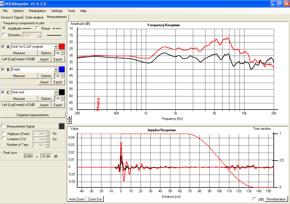

    Zrobiłem sobie prostą zwrotnicę, która pozwoli w miarę normalnie słuchać tych kolumn.
    Schemat zwrotnicy z dwoma cewkami i kondensatorem do dwóch głośników
    Tak wygląda porównanie do wcześniejszego pomiaru "oryginału". Pomiar w tych samych warunkach.
    Porównanie pomiarów częstotliwości i impulsowej kolumny przed i po modyfikacji zwrotnicy
    Jak widać wystarczyło dodać dwie cewki i zmienić kondensator, żeby uzyskać już w miarę wyrównaną charakterystykę, która daje satysfakcjonujące brzmienie bez darcia ryja na średnicy i jazgotu.

    Warto dodać, że ten GDW ze śrubką to kiepski głośnik, jego wymiana powinna mocno polepszyć brzmienie całości.
    Tak to bardzo słaby jakościowo głośnik.

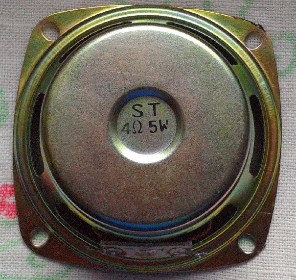

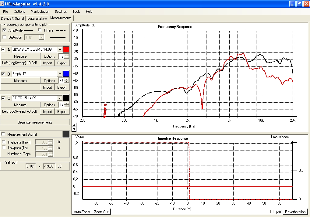

    A jak myślicie, czy głośnik z subwofera będzie lepszy jako wysokotonowy od GDW 6,5/1,5?
    Taki.
    Głośnik ST 4Ω 5W widziany od tyłu na tle tkaniny Głośnik szerokopasmowy z metalową ramką i czarną membraną
    Głośnik pochodzi z subwofera Tracer Dance TRG-2S-600-A-3, a tak się prezentuje w ZG-15.
    Głośnik Tracer zamontowany w drewnianej kolumnie głośnikowej typu ZG-15
    Poniżej porównanie do GDW 6,5/1,5. Pomiary z 1m od przedniej ścianki kolumny, oba głośniki połączone przez kondensator 3,3uF.
    Wykres porównawczy częstotliwości dwóch głośników: GDW 6,5/1,5 i ST ZG-15

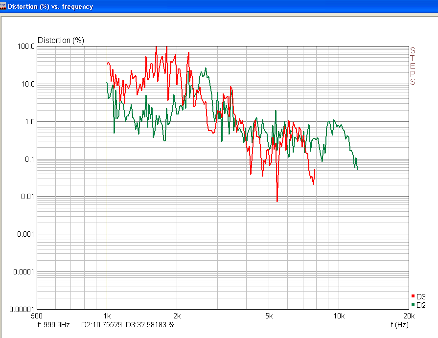

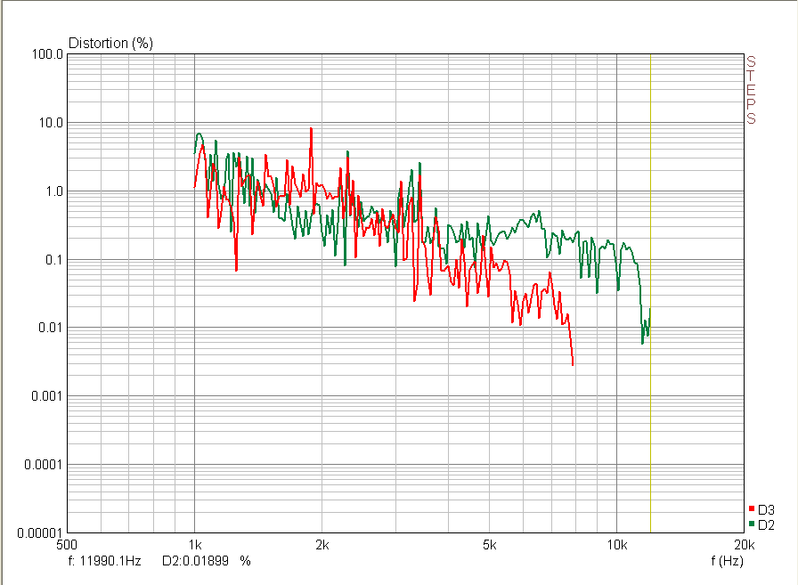

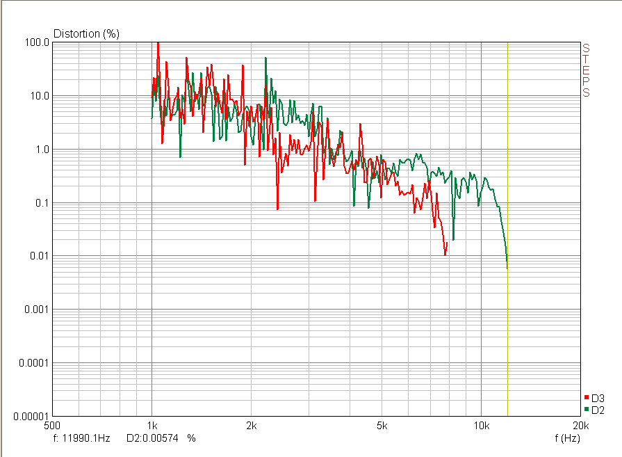

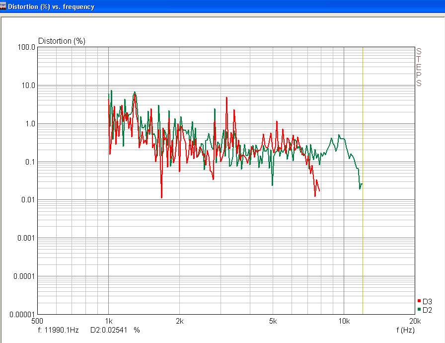

    A tu profil zniekształceń.
    GDW 6,5/1,5
    Wykres zniekształceń harmonicznych D2 i D3 w funkcji częstotliwości od 500 Hz do 20 kHz
    ST
    Wykres zniekształceń harmonicznych D2 i D3 głośnika w funkcji częstotliwości.
    Widać, że GDW mocno sypie zniekształceniami. I słychać też, bo jak się robi sweepa przy pomiarze, to to słychać jako nieczysty dźwięk.

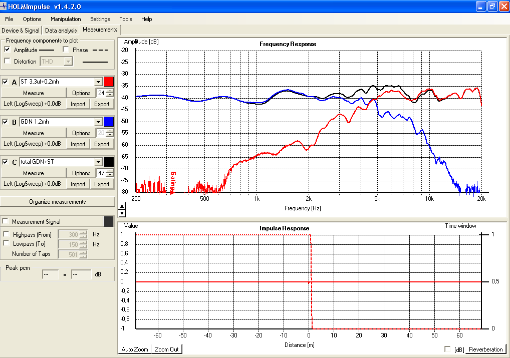

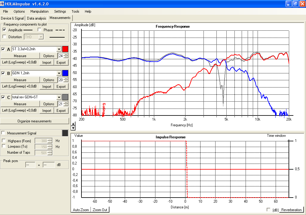

    Subwoferowy ST ma fs ok. 200Hz, więc spokojnie można zejść z podziałem niżej. Poniżej wstępne efekty przy podziale ok. 4,6kHz.
    Wykresy odpowiedzi częstotliwościowej i impulsowej dla trzech pomiarów głośników
    Wykresy charakterystyki częstotliwościowej i odpowiedzi impulsowej dwóch głośników

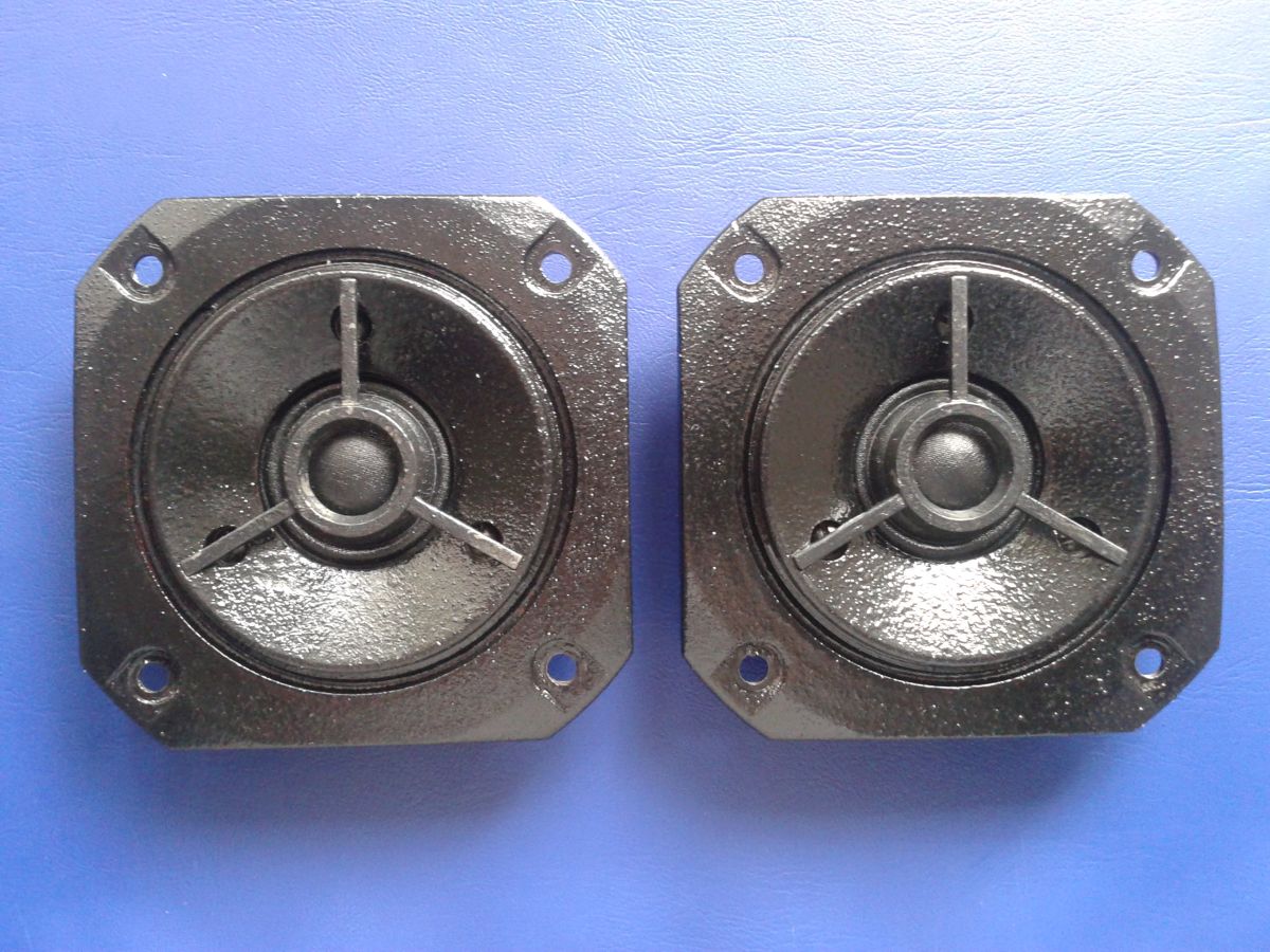

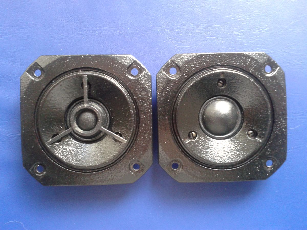

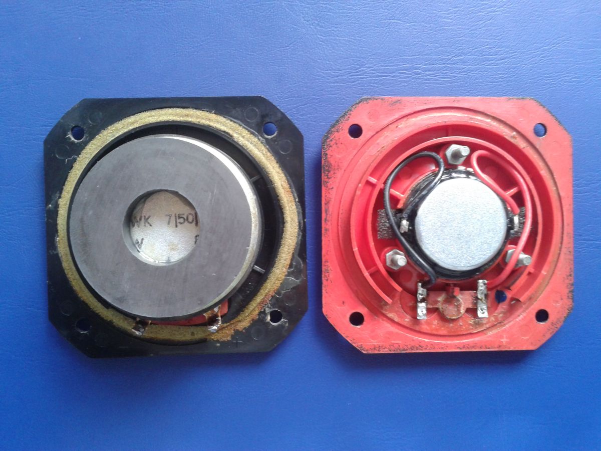

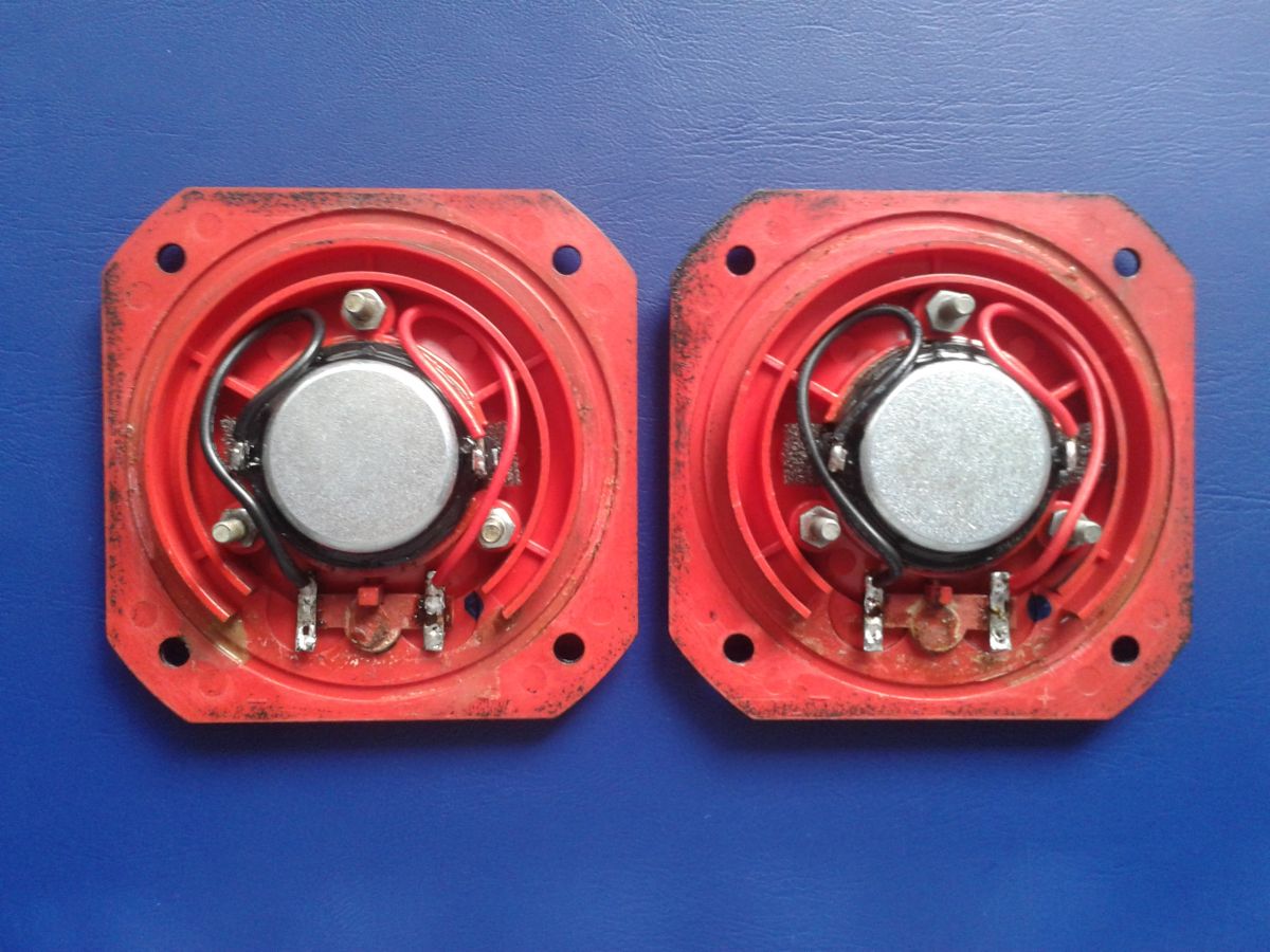

    Przedstawiam ciekawy upgrade tych kolumn z wykorzystaniem nowego głośnika wysokotonowego.
    W innym temacie https://www.elektroda.pl/rtvforum/topic3856031.html pisałem o problemach z głośnikami Tonsil GDWK 7/50. Są to kiepskie głośniki, a ponieważ w dwóch egzemplarzach wymieniałem kiedyś membrany na zastępcze z Audio Serwisu, które nie spełniły moich oczekiwań, miałem dylemat moralny czy kupić sprzedawane obecnie tekstylne z Tonsilu. Ponieważ nie znalazłem nigdzie pomiarów tych tekstylnych membran postanowiłem zaryzykować i kupiłem głośniczki w Audio Serwisie opisane jako GDWK 3/50 z myślą o ich zastosowaniu w GDWK 7/50.
    Tak wyglądają po zamontowaniu do panelu od GDWK 7/50.
    Dwa czarne głośniki wysokotonowe GDWK 7/50/25 na niebieskim tle
    Dwa głośniki wysokotonowe z cewkami i okablowaniem, widok od tyłu na tle niebieskiego podłoża
    Dwa głośniki wysokotonowe GDWK o podobnym kształcie na niebieskim tle
    Dwa głośniki wysokotonowe GDWK na niebieskim tle, widok od tyłu
    Dwa czarne głośniki wysokotonowe GDWK na niebieskim tle, jeden z siatką ochronną, drugi bez.

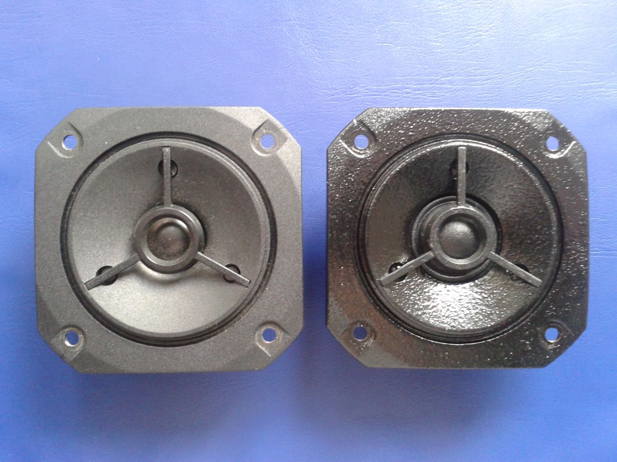

    A tak prezentują się w ZG-15. Nowe głośniki nazwałem GDWK 7/50/25, bo zrobiłem je w 2025 r.
    Kolumna ZG-15 z nowym głośnikiem wysokotonowym zamontowanym w górnej wnęce
    Głośniki mają cewki 21,5mm i dzięki temu niższy rezonans od GDWK 7/50, więc można je niżej filtrować.

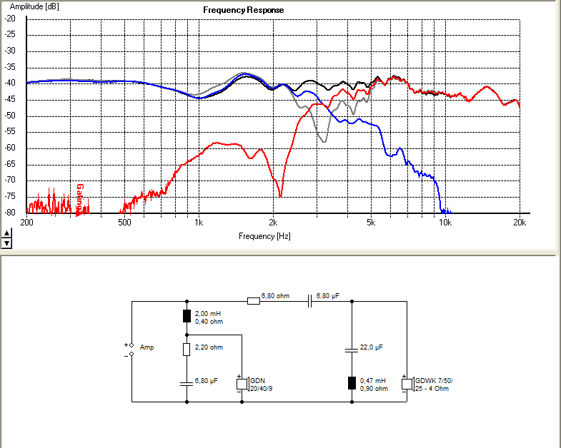

    Tak wyglądają pomiary głośników w ZG-15 z 1m na wprost głośnika wysokotonowego ze zrobioną zwrotnicą.
    Charakterystyka częstotliwościowa i układ zwrotnicy kolumny ZG-15 z GDWK 7/50/25
    Co prawda konstrukcja przedniej ścianki tych ZG-15 jest kłopotliwa ze względu na tą wnękę i wystające boczne ścianki, które dają duże zniekształcenia dyfrakcyjne, ale jest to ciekawa opcja z dużą możliwością uzyskania jeszcze lepszych wyników po zastosowaniu pewnych zmian w przedniej ściance.
    W każdym razie GDWK 7/50/25 są znacznie lepszy niż stare Tonsile GDWK 7/50 czy też 7/50/19.
