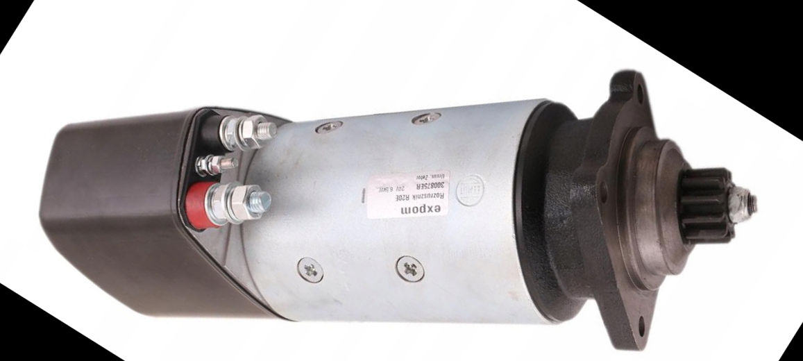

    Rozrusznik R20 z obudową i widocznymi końcówkami przyłączeniowymi.
    Rozrusznik R 20 nie za każdym razem kręci.
    Przełącznik 12/24 V podaje 24 V na silnik rozrusznika i styk 50.
    Jak rozrusznik nie chce kręcić, to wystarczy nacisnąć wałek w środku, po ściągnięciu blaszanej osłony, wtedy elektromagnes wciąga dalej ten wałek.
    Pomiędzy otworami, na śruby do przykręcania osłony, wywiercono na środku otwór i w momencie problemu, przez ten otwór naciska się wałek i rozrusznik kręci.
    Rozrusznik jest zamontowany w ZETORZE i nie ma problemu z dojściem do rozrusznika.
    Co powoduje, że cewka nie chce wciągnąć tego wałka?

    Może być przytarty tłok dolnej cewki lub zużyty zaczep górnej. Prosta konstrukcja.

    Należy sprawdzić sprzęgło z tarczkami.
    Powodem może być uszkodzenie uzwojenia wciągającego wirnik. Jak podasz napięcie bezpośrednio na zacisk 50, po zadziałaniu przełącznika 12/24 z grubej śruby, czy jest lepiej czy bez zmian?

    Zdejmij osłone tylną i daj na tłok dolnej cewki trochę np. wd40 w strzykawce i rozruszaj ten element palcem. Jesli bedzie ok z zapalaniem to wymień cewkę lub przynajmniej porzadnie oczyść ten tłok z syfu i wydmuchaj powietrzem.

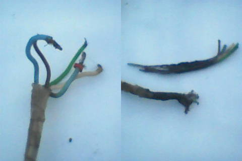

    Spalone i uszkodzone przewody elektryczne na białym tle
    Powodem problemów z tym rozrusznikiem okazała się przepalona wiązka przewodów od przełącznika 12/24v.
    Przepalenie nastąpiło 35 cm od przełącznika. Po odkręceniu blach okazało się, że na skrzyni jest sporo ziemi i resztki jakiegoś wygłuszenia.
