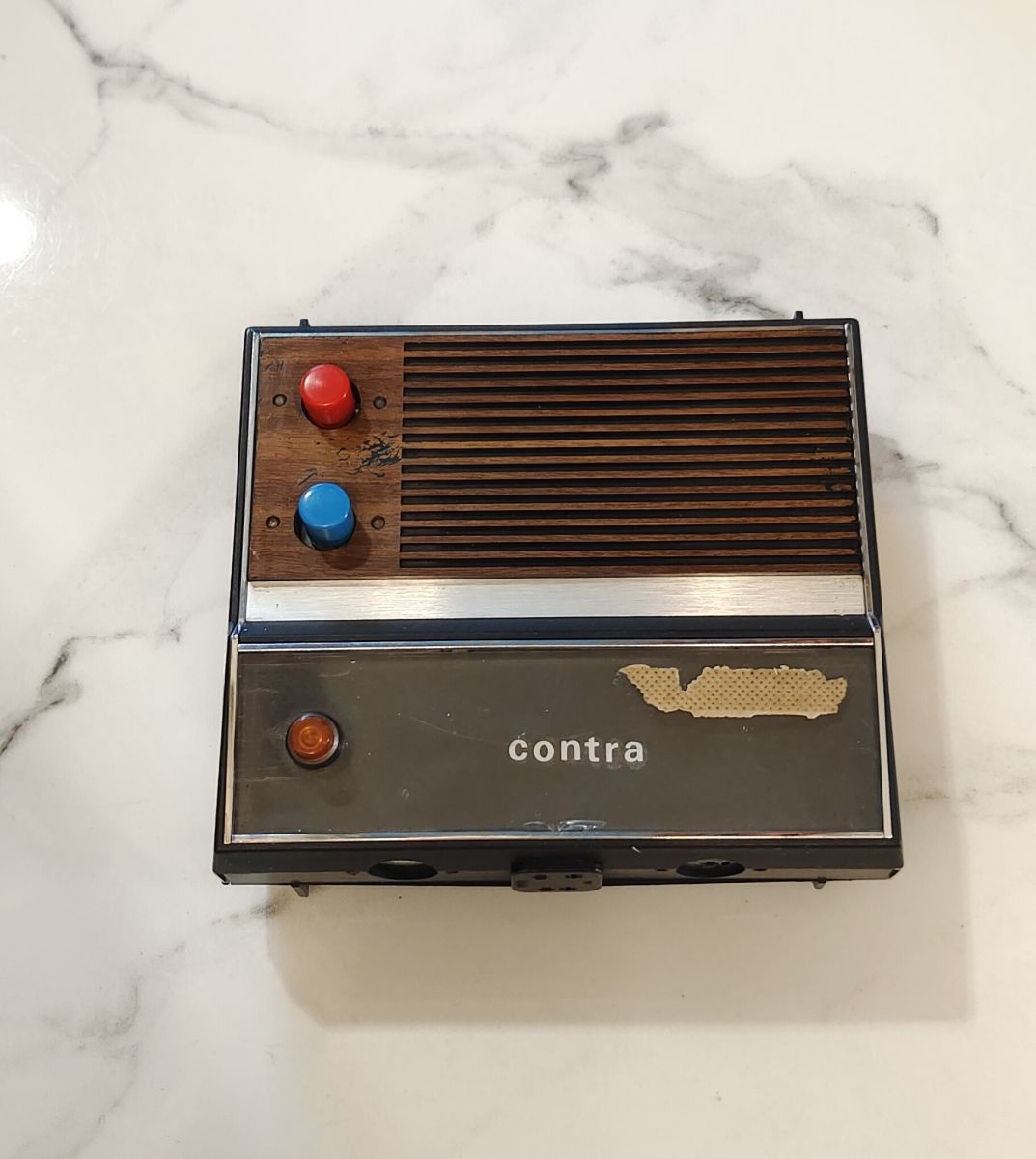

    Witam, kupiłem ostatnio takie urządzenie, które nie wiadomo, do czego służy. Zdaję sobie sprawę, że to samoróbka. Jedyne, czego udało mi się dowiedzieć, to to, że jest to zrobione na podstawie radia Unitry Monika i to tyle. Nie wiem ani jak to podłączyć, ani do czego służy. Jedyne, co może coś sugerować, jest napis „Contra”, co może oznaczać, że było używane to urządzenie wraz ze wzmacniaczem Unitry o tej samej nazwie, ale to tylko moja własna teoria. Czy mógłbym prosić o pomoc w odnalezieniu przeznaczenia tego urządzenia.

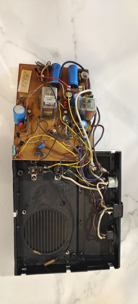

    A ten nie jest. Chyba mu głośnik ukradli a na jego miejsce wstawili spore przekaźniki. PCB jest tak zagmatwane, że nie sposób stwierdzić jak to działa. Temu co kupił nic nie powiedzieli sprzedający ? To po co kupił? Może to sterownik efektów w rodzaju Kolorofonu z jakiejś archaicznej Disco-Remizy.

    Był taki interkom Intervox, składał się z centrali na 10 abonentów i aparatów abonenckich. Te aparaty miały wtyczkę która mogłaby pasować do gniazda na środku tego urządzenia.
    https://www.oldradio.pl/karta.php?numer=1273

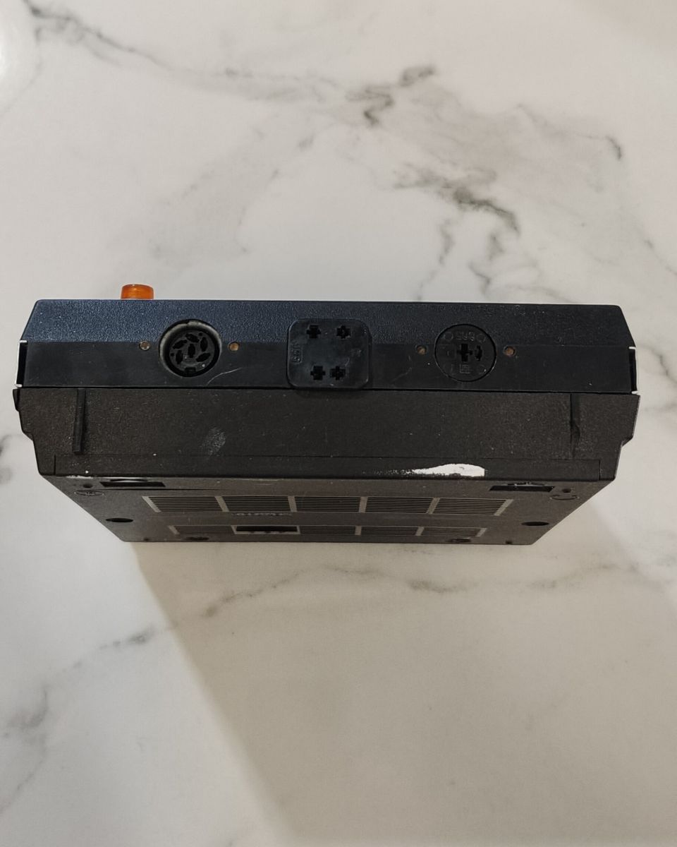

    Głośnika brak ale jest gniazdo głośnikowe. W oryginalnej centralce i aparacie abonenckim Intervox trzeba się było pochylać aby mówić blisko głośnika-mikrofonu. Może tu dla dyrektora głośnik montowano wyżej a przyciski sterujące zostawały na biurku.
    Gniazdo DIN660 było używane do innych celów niż przesyłanie sygnałów akustycznych, np do sterowania magnetofonem. Wydaje mi się, że były zasilacze z takim wyjściem.
    Może to być więc taką zastępcza centralka Intervox z tylko jednym abonentem ale trzeba by dopytać sprzedawcę albo narysować schemat i rozważyć czy to zadziała z aparatem abonenckim Intervox.
    Może to być oczywiście całkiem inne urządzenie.

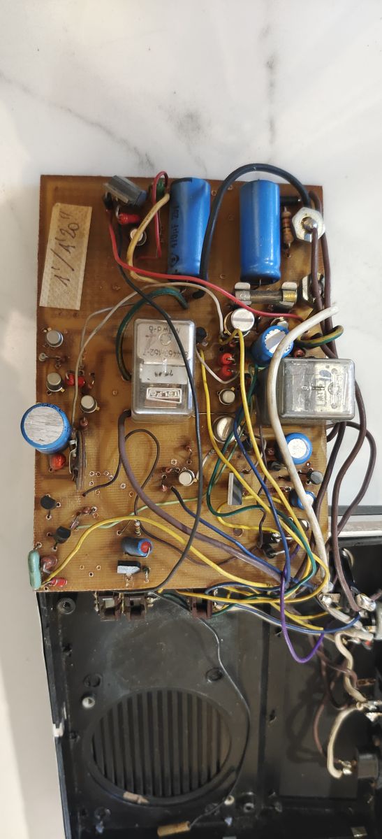

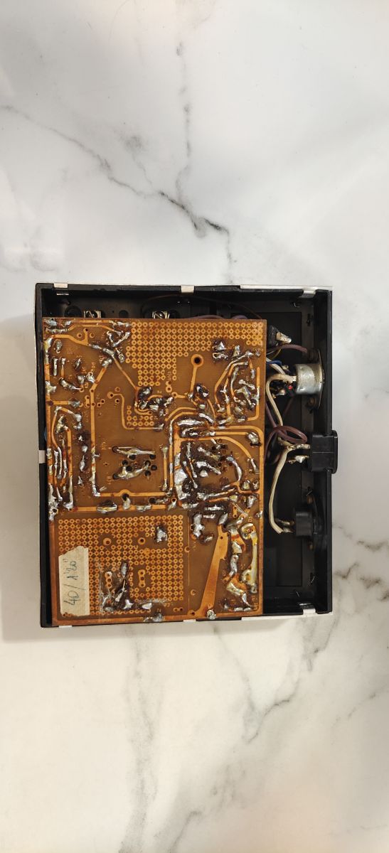

    To chyba jakiś sterownik sekwencyjny lub czasowy urządzeń/odbiorników, o nie tak małym prądzie (grube przewody, duże diody). Naklejka na płytce 1 min / 1 min, 20 s. oznacza może właśnie jakieś czasy. Wykonanie wskazuje jakąś tam niejednostkową skalę produkcji - co prawda obudowa i gniazda zaadoptowane, ale druk już wykonany całkiem profesjonalnie. Montaż dramatyczny, ale może na skutek napraw. Rodzajem gniazd nie ma się co sugerować - w tamtych czasach nie było wyboru. Mnóstwo przypadkowych urządzeń miało gniazda połączeniowe din/głośnikowe/jack.

    Samoróbki powstają w jednym egzemplarzu. To jakaś niskonakładowa rzemieślnicza produkcja, lub coś wspomagającego główną produkcje zakładu, opracowane i zrobione w OBR. Nikt domowo w pierwszej połowie lat 80tych (na to wskazują użyte elementy) nie przygotowałby tak profesjonalnie płytki drukowanej dla jednego egzemplarza. Również jakość wycięcia otworów i montażu gniazd, wskazywała na posiadane możliwości techniczne. To nie było rzeźbione iglakiem.

    W urządzeniach typu Intervox też było takie nietypowe złącze jak to po środku. Głośnik był jednak zamontowany w obudowie, a na płytce też był przynajmniej jeden przekaźnik kontaktronowy przełączający (dwie rurki i magnes). Głośnik pełnił też funkcję mikrofonu.
    To urządzenie, o które pyta autor tematu, zapewne służyło do tego samego celu, jednak głośnik był poza obudową i być może mikrofon.

    W urządzeniach abonenckich intervox był głośnik, przekaźnik, jeden tranzystor i dosłownie kilka kondensatorów, rezystorów, diod.
